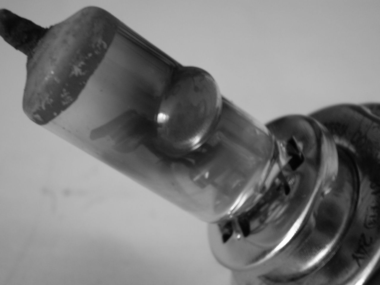

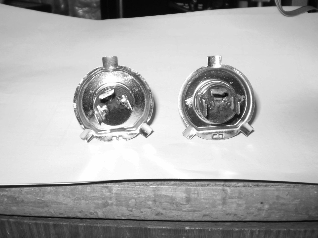

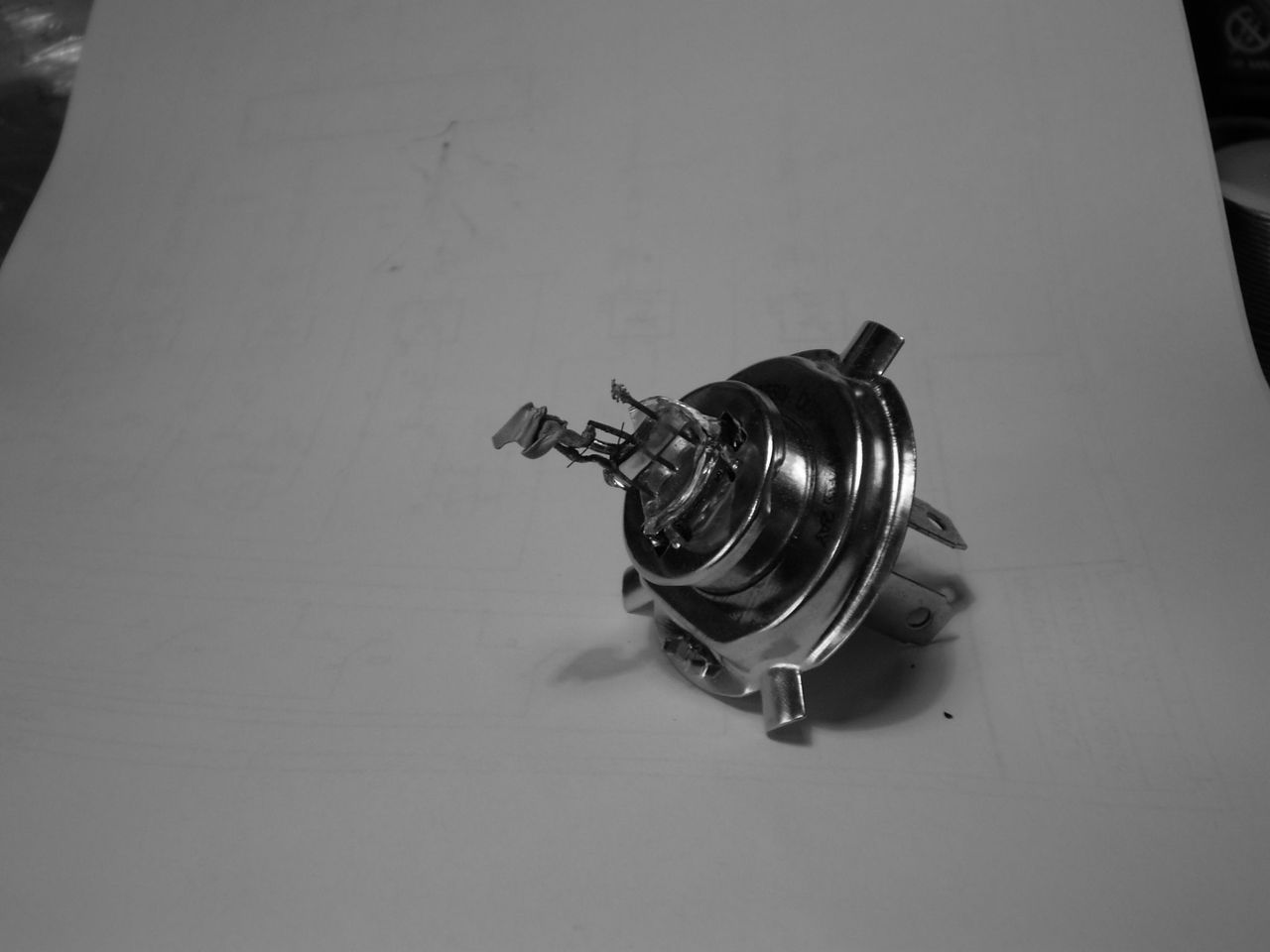

(#) hg6dab hozzászólása Máj 8, 2016 / 1
H4-es izzóból már sokfélét láttam, de ez mindent visz. Az izzószál kiégés után bele szokott esni tartólábak közé amivel zárlatot idéz elő az autóban. Ugye erre való a biztosíték. Itt viszont a fényterelő kanál elégett benne, biztosíték nem égett ki és az üvegbúra némi alakváltozást szenvedett. A harmadik kép pedig mutatja milyen "gondosan" szerelték a gyárban ezt az izzót.

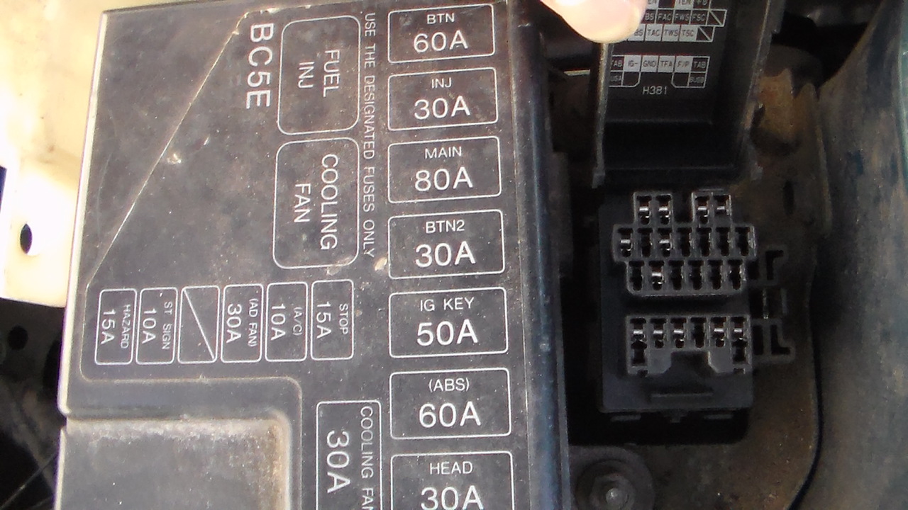

Nekem egy Mazda 323 Sedan 1995 évjáratú autóm van.
Abs problémám van. kimértem a jeladókat(,) és bal(_)hátsót kicseréltem. ki szeretném törölni a hiba kódot. Mindegyik 1.3. 1.2
A(_)kis sarut levetem(,) és ugyan úgy világit folyamatosan.
Próbálkoztam nagyon sok helyen kiólvastatani(,) de senki nem tuja Sopronba(n.)
Egyáltalán ki(_)lehett(-)e egyáltalán olvasta(t)ni a hibákat, vagy csak lánpázni?
Valaki tudna-e ilyenekbe segíteni nekem?
Elöre(_)is köszönöm a segítségetek: Tom

(#) Chipmunk1960 válasza tamasholpar hozzászólására (») Máj 9, 2016 /
Szia, Csak lámpázni tudod! Az OBD csatira nincsen rákötve, ha a bal első kerék mellett van, nem sok esély a javításra. Pont kapja az ívet a kerék által felvert víztől. Az elektronika panel behal. A vizsgán nem veszik észre, ha nem működik, mivel 2 kerék áll, csak 2-őt tesztelnek egyszerre. Megoldás, a lámpa áramkörébe kell egy 3sec időzítő, ami a lámpát kioltja. Alulról 3 csavar fogja az elektronikát, a hidraulika tömbhöz, 4 csati megy fel a szelepekhez, 2 a pumpához. Azt esetleg megnézheted, nem korrodáltak-e. Bontóban nézhetsz rá másikat, vagy az Ebay-on szokott lenni, esetleg gyári felújított, de igen borsos áron. Én már 1-et cseréltem, egy évig bírta, pedig telenyomtam mindenhol szilóval, hogy vizet ne kapjon.
Igen ez az, felülre megy az obd átalakító, alul 2-őt össze kell kötni a 3.-ra a lámpát. Fejből nem tudom, a műhelyben vannak a jegyzeteim. Próbáld meg ki-Googlizni.

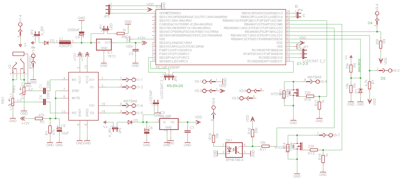

(#) hobbydcc hozzászólása Máj 12, 2016 /
Építettem a 30 éves japán Suzukinkba egy elektronikát, amely egy erősítőt és egy univerzális "műszert" tartalmaz. PIC16F1936-tel megy, van rajta 1 vonalon 3 db DS1820 hőmérő, optocsatolón át nézi a ventillátor működését, a benyaszintmérő poti alapján számolja az üzemanyag mennyiségét, és jelzi a rendszerfeszültséget.
Régebben már volt benne hasonló elektronika, ahol külön volt az erősítő és külön a miki.
Az a bajom, hogy bár egy szűrőn (tekercs, elkó, kerámia kondi) keresztül kap tápot az áramkör, ha egy kapcsolóval (relézve) indítom a hűtőventillátort, a PIC leáll vagy hülyeséget ír a kijelzőre. Ez nem volt így, amíg a PIC áramkör direkt a kijelző LCD-re (EW164) volt dugva, most 30-40 cm szalagkábel vezet a PIC áramkörtöl a kijelzőhöz...
Szerintetek mi lehet a baj? Mit tegyek ???
(#) Chipmunk1960 válasza hobbydcc hozzászólására (») Máj 13, 2016 /
Szia, Most így nem látom át hirtelen, de próbáld meg árnyékolt, vagy csavart érpár kábellel összekötni. Mint pld a régi SCSI vincsesztereknél is volt. Esetleg tegyél a venti-inditásra is egy opto-csatit.
