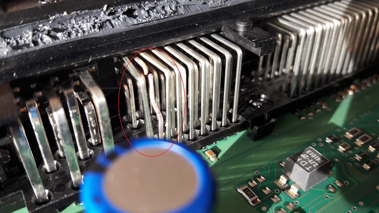

(#) Szokimoki hozzászólása Dec 3, 2016 /
Adott egy Seat motorvezérlő.
Nem volt hűtőfolyadék hőmérséklete mert nem adott ki az ECU testet.
Külső testtel működött szépen. Most szétszedtem, hogy mi a hiba és a képen is látható láb közép tájt egyszerűen annyira felmelegedett, hogy elégett, megszakadt. Ezért nincs test. Tehát a sem a nyákon sem a kábelköteg felől a csatlakozónál nincs melegedésnek nyoma.
A lábak nem értek össze én hajlítottam el őket.
A nyák ép nincs megégve nincs víz nyom nincs égett alkatrész és nem találtam szemmel látható forrasz hibát sem.
Most egy új vezérlő irányítja az autót, de félek, hogy az ECU-n kívül van a hiba oka.

(#) BarnaPili válasza Szokimoki hozzászólására (») Dec 4, 2016 / 1
Ekkora áram,ami egy ilyen melegedást tud csinálni,szerintem csak indítózásnál fordul elő.Le.kellene ellenőrizni a motor testelését.

(#) Chipmunk1960 válasza Szokimoki hozzászólására (») Dec 5, 2016 / 1
Szia! Pedig az nagyon úgy néz k, mint aki + tápot kapott a másik oldalról, vagy a kábelkötegben dörzsölődött ki valahol. Ott meg van hajlítva/törve, ezért a vezetékben ott a legkisebb keresztmetszet, ott olvadt. Én a lambda szenzor fűtés vezetékével jártam így, de az végigégett, egy új kábelt kellett behúznom....

(#) Szokimoki válasza Chipmunk1960 hozzászólására (») Dec 5, 2016 /
Az az érdekes, hogy a kábel oldalon egy vékony sodrott vezeték van és azon semmi melegedés nyom nincs.
Az önindító test azóta rendbe lett rakva. Köszi a tippeket mindenkinek.
