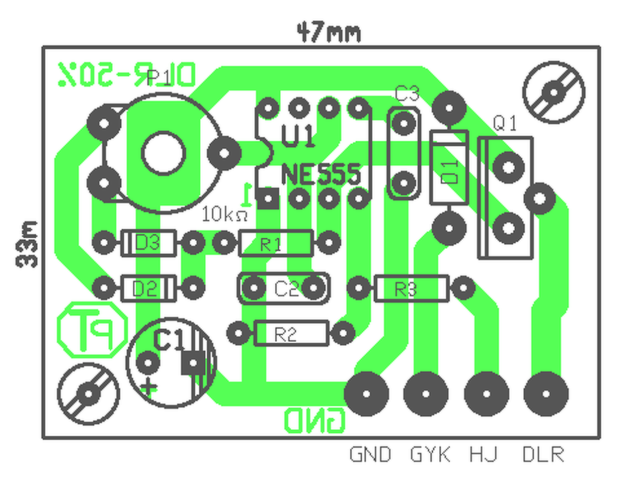

(#) proli007 válasza mocorgo hozzászólására (») Jún 2, 2017 / 1
Hello! Úgy látom a képből, hiába volt az aggodalmam. Ez a "fából vaskarika", vagy is egy körbe hajtott Led-szalag. Tehát Sorba kötött Led-ek ellenállással. A 42Led 3-asával, az 14 ág*20mA=280mA. Kettő, a 560mA. Ezt a Fet borda nélkül is elviszi. Relé nem is kell. Az angyalszemet a DRL kimenet és a GND közé kell kötni. Alaphelyzetben 100%-al világít, és ha megkapja a helyzetjelző jelét, akkor a trimmerrel beállított fényerővel.

Így azt szeretném megkérdezni, hogy az általad küldött vezérlő elbírja a 2 db 94 mm-es és a 2 db 131 mm-es angel eyes gyűrűket (mert ha elbírja, akkor a képek alapján el tudom készíteni a vezérlőt )?
