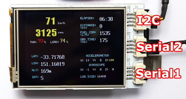

(#) RoliNyh válasza antikzsolt hozzászólására (») Ápr 1, 2018 /
Ha van ODB csatlakozó a kocsin (és szerintem van), onnan minden adatot le tudsz venni pl a HOBDRIVE alkalmazással, meg egy tablettel vagy akár mobiltelefonnal is. Gyakorlatilag egy komplett extra műszeregységet kaphatsz vele.
Videomegosztón láhatsz róla bemutatókat is ha rákeresel...
Ha ez túl sok, akkor ugyanezen az elven keresgélj arduinos trip computer projektet, azzal is megoldható...
A hozzászólás módosítva: Ápr 1, 2018

(#) Chipmunk1960 válasza RoliNyh hozzászólására (») Ápr 3, 2018 /
Szia Nem tudom mekkora kijelzőre /ledekre/ gondoltál, de egy 3,2" -os TFTLCD shied Arduino Mega-ra elég lenne. A ledekhez lehet nem elég még a megának a lábszáma sem, akkor + led-drivereket kell berakni, a TFT LCD programozása valamivel egyszerűbb lenne.
Valami ilyesmi:
(#) RoliNyh válasza Chipmunk1960 hozzászólására (») Ápr 3, 2018 /
Úgy van. De mindenki csak addig nyújtózkodjon, amíg a takarója ér.
Magyarul csak te tudod, hány LED -et akarsz felhasználni erre, hány szegmensű kijelzőt akarsz.
Ha nem akarsz LED meghajtót, akkor meg kell elégedned az arduino mega lábszámaival, és ahoz kell igazítanod a LED -ek számát is. De ha LCD -t akarsz, azt is lehet, bár akkor már inkább a szoftveres megoldás szerintem esztétikusabb, arról nem is beszélve, hogy kb 3 perc alatt kész...

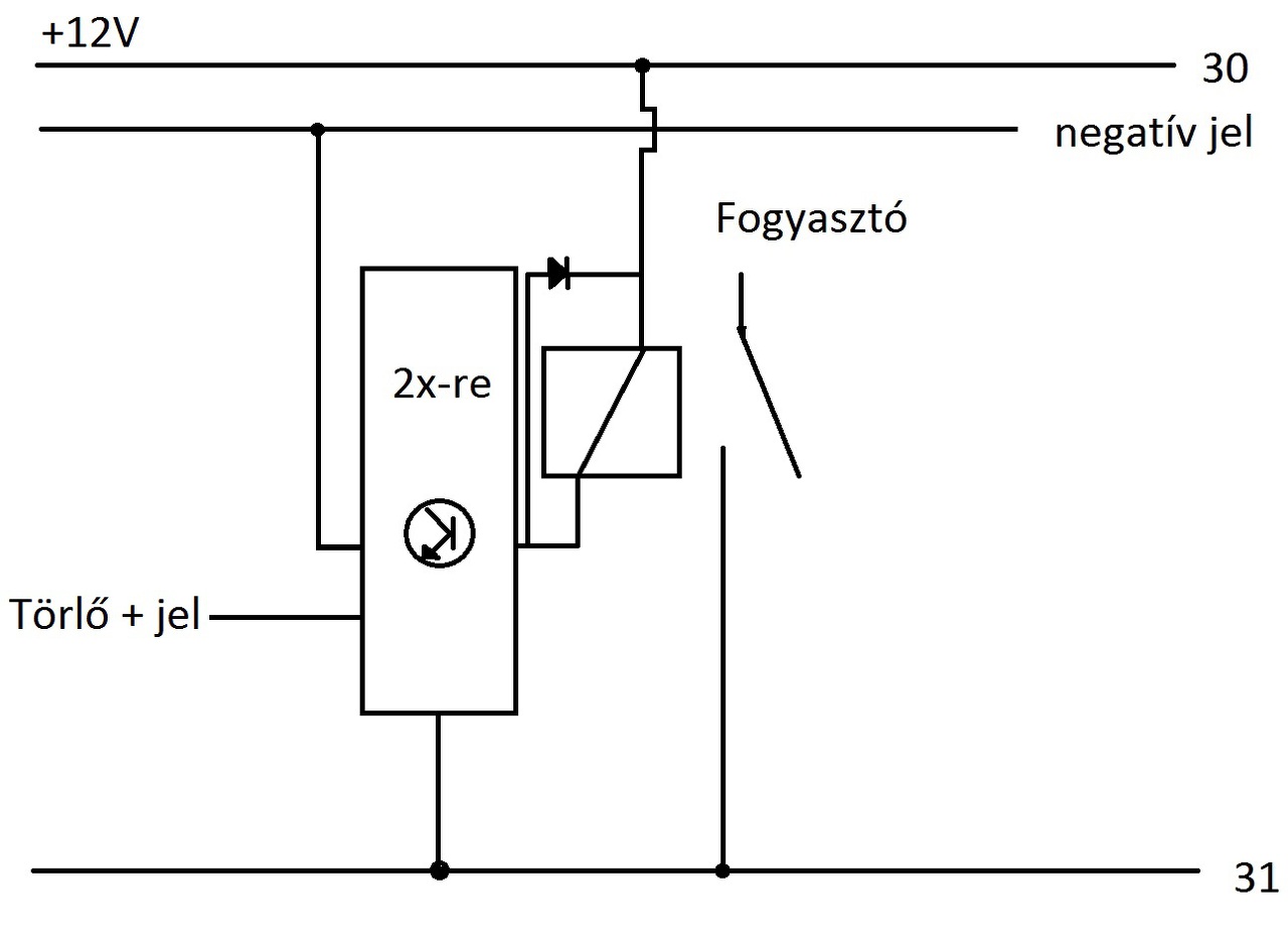

(#) zandriis5 hozzászólása Ápr 9, 2018 /
Sziasztok, a következőt szeretném megvalószítani:
Adott egy negatív fél másodperces impulzusjel, amit szeretnék egy relé meghúzására felhasználni, de minden második negatív impulzusjelre húzzon csak meg. A képen lévő rajzon szemléltettem.
Külön táp +12V-ot nem szeretnék adni az elektronikának.
Mivel bizonytalan, hogy meglesz-e a 2 impulzus (lehet csak esetekben 1 impulzus van nyitáskor, hiszen attól függ 1x vagy 2x nyomom meg a nyitó gombot), ezért egy törlő pozitív jellel is ki kellene egészíteni (záráskor), hogy mindig előről induljon nyitáskor a felező elektronika.
Johnson féle CD4017 ic-vel próbáltam, de sajnos az első impulzusra is egy pillanatra (0,1s) behúz a relé, másodikra rendesen behúz fél másodpercre, meg annak kell +12V táp is.
Valakinek van egyszerű kapcsolási rajza erre?
(#) proli007 válasza zandriis5 hozzászólására (») Ápr 9, 2018 /
Hello! Ha jól értem, a "negatív impulzus" jel állandóan 12V-ot ad passzív állapotban. Innen meg lehet táplálni a 4017-et, egy dióda segítségével, és egy puffer kondival áthidalni a fél-másodperces impulzusidőt. Ekkor a táp készen van. A 4017-nek van Reset bemenete, ahol pozitív jelre törölhető a számlánc. Ha a relét működtető tranyó helyett Fet-et alkalmazol, akkor az nem fogyaszt, könnyebb a tápot pufferelni. (Egyébként pedig logikailag hiányos a leírás, nem tartalmazza azt, hogy ha a relé a második jelre meghúzott, mitől fog elengedni..)
