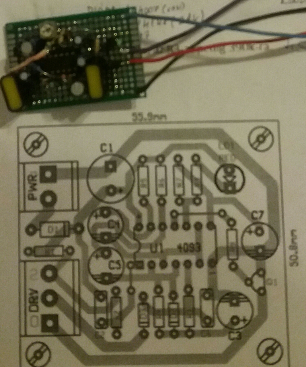

Kedves Proli007! Mára sikerült mind a 2 elektronikához összeszednem az alkatrészeket. Egyikhez már múlt héten csütörtökön megérkezett az ic és a hozzávalók, azt még aznap délután összeraktam, másikat pedig ma. Ez utobbi kapott egy potit amivel állítható az idő. Kivállóan működik mindkettő, nagyon örülök, hogy ilyen segítőkész vagy, le a kalappal előtted, Te egy igazi Úr vagy. Még egyszer köszönöm.

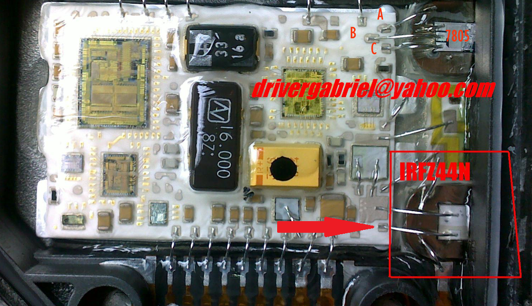

Lenne egy VP44 adagolóm ahol a sokat emlegetett "IRFZ44N" fet megadta magát, helyette rendeltem IRLR 2905-öt amit szerettem volna kicserélni, de mikor szétbontottam az elektronikát szembe tűnt, hogy már cserélve volt ez az alkatrész. Ezzel nem is lenne semmi gond, de az előző javítás nem túl jól sikerült ugyanis nem a fet halt meg amit kicseréltek, hanem a forrasztás engedett el, és sajnos én sem tudom oda forrasztani.
Az lenne a kérdésem, hogy a csatolt képen a piros nyíllal jelölt forrasztási pontot tudja valaki, hogy hová megy, melyik alkatrészre?

Szia, Szerintem a ház a D, a bal oldali nagyobb rész az S, általában a kisebb felület szokott lenni a G, vagy bázis a tranyóknál.

Szia,
Köszi a segítséget
Bekötésem van róla, hogy mi hova menne, de az a baj, hogy az nyíllal jelzett forr.pont már nincs meg
De tegnap addig sikerült böngésznem, hogy megtaláltam, hogy melyik alkatrészre ment a forr.pont és oda húztam a fet lábát egy vezetékkel.

Ja, így világos! Valamelyik soros ellenállásra kell, hogy menjen...
