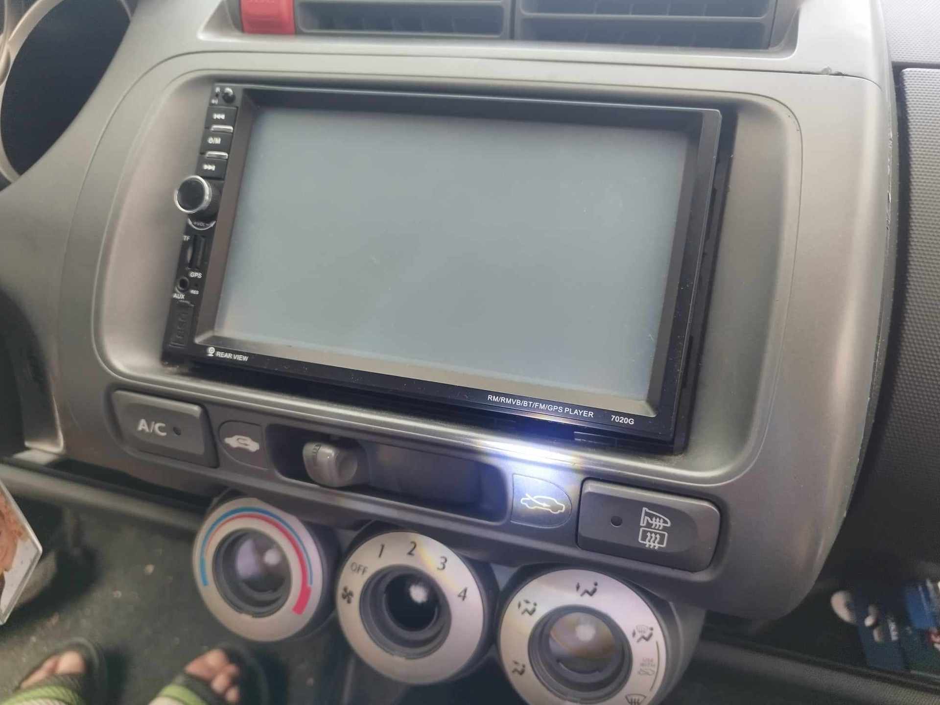

(#) villanyipi hozzászólása Aug 16, 2023 /
Akadt egy kis gondom egy honda jazz 2-es beépítőkerettel, pontosabban a bele barbárkodott senki sem tudja hogyan befaragott fejegységgel, amit nem tudok kivenni, pedig valószínűleg a memory kábel rosszul van kötve mert mindent elfelejt.
A kérdésem annyi hogyan lehet kivenni a komplett keretet a műszerfalból, mert alul egyetlen csavart találtam, valamint hátulról 4 fogja a tekerentyűket, de továbbra is olyan mintha be volna hegesztve.
Akár videó akár tűpontos leírás bármilyen segítséget szívesen fogadok!
ipi
A hozzászólás módosítva: Aug 16, 2023
(#) Bakman válasza villanyipi hozzászólására (») Aug 16, 2023 /
Csak gyorsan átfutottam a videót, de mintha lenne mélyen két csavar.
YouTube video.
