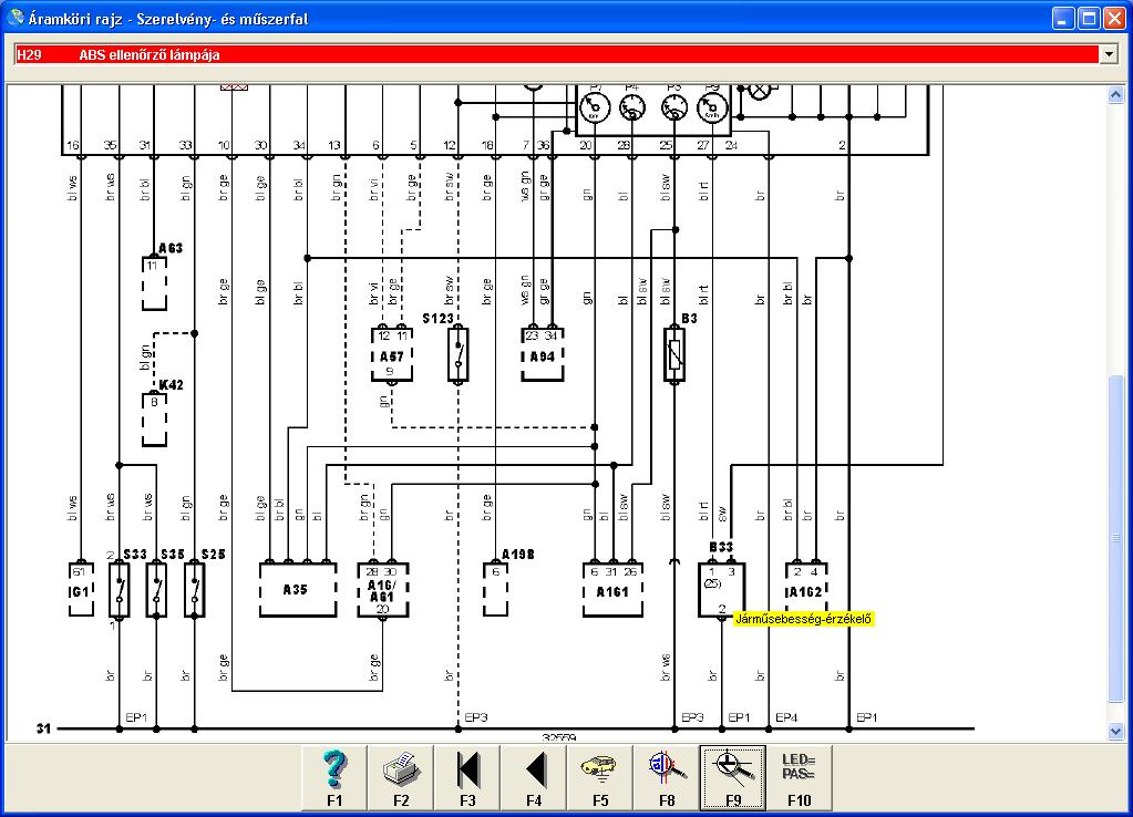

Olyan problémám van, hogy egy x14xe motorkódú astra g caravanba klímát tetettem. Ugye ehhez kábelköteget is kellett cserélni ami egy z14xe motorkódú astra g-é volt. A probléma az, hogy míg az x14xe kmórája a váltó jeladótól kapja a jelet addig a z14xe az ABS-ről Bal keréknél. Most az a helyzet, hogy nem mér a kmóra mivel nincs ABS az autóban de a kábelköteg az ABS-esé.
Az a kérdésem, hogy van- valakinek valami kapcsolási rajza vagy ötlete, hogy hogy tudnám megoldani, hogy mérjen a km óra annélkül, hogy ABS-t raknék bele mert az még plusz 50-60e ft. Valahogy át kellene kötni.

Találtam egy rajzot.
B33 a sebesség-jeladó, kék-piros vezeték megy a sebességmérőhöz. Van még rajta egy barna test, meg egy fekete gyújtás+.

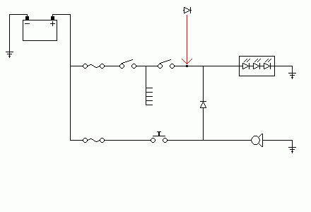

Nem vagyok túl jártas az elektronika bizonyos terein, ezért is kérdezem meg én is. Az alábbi képen ami látható, egy autón a kürt/sziréna és egy LEDes dekorvilágítás, ami helyzetjelzőről külön kapcsolóról vezérelhető.
Úgy lenne az átalakítás, hogy a kürttel együtt villanjon fel a ledsor is. így a kürt felől egy egyenirányító dióda szükséges. Kérdés az, hogy a nyíllal jelzett helyre szükséges lehet-e még egy ilyen dióda?
