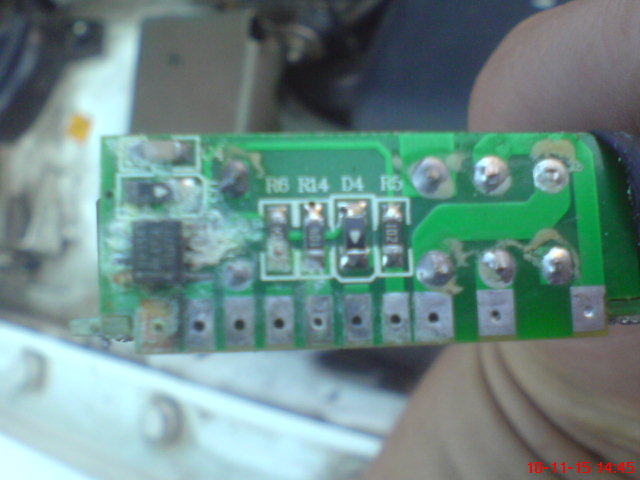

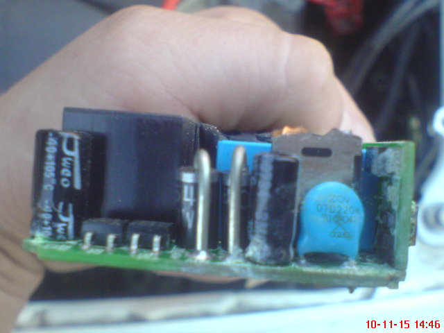

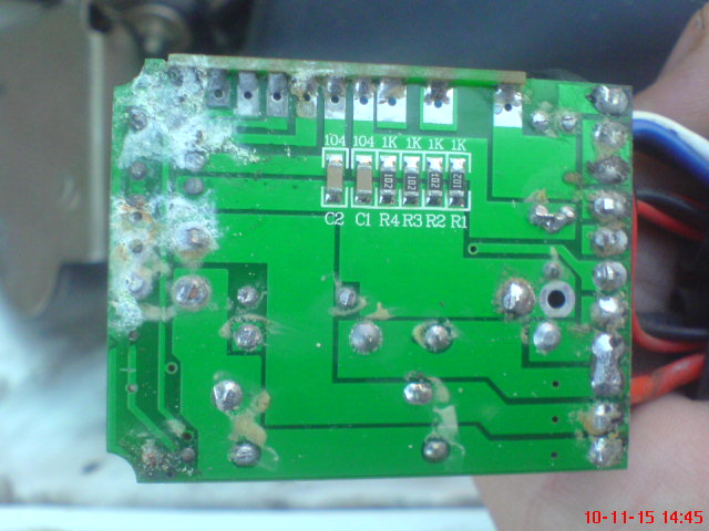

(#) mazsi258 hozzászólása Nov 15, 2010 /
Üdv ismét.
Lenne egy olyan gondom, hogy vettem egy utólag beépíthető BiXenon szettet kéztől és a vezérlő elektronikája (reléje) , hát enyhén szólva "dzsuvás"!!! Ezáltal a jobb oldali trafót nem kap áramot (kipróbáltam mindkét trafó jó, mindkét izzó jó, csak a vezérlő nem adja amit kellene neki. Na most az lenne a kérdésem, hogy hogy lehetne megtakarítani, vagy újraéleszteni ezt a kis szerkezetet. Látszik hogy a NE555 nek valszeg annyi, és még ki tudja minek. Valamilyen csodaszer létezik erre? És ha igen akkor mi az? Válaszokat előre is köszönöm.
Üdv Jani.
Hoppá, még egy kérdés a citromaillel mi van? Tudja valaki? Állandóan visszadob.
(#) mazsi258 hozzászólása Nov 16, 2010 /
Üdv ismételten. Na sikerült életre lehelni a bixenon-t, már csak az lenne a kérdésem, hogy hogy kell meg nézni hogy jól működik a távolsági fény? Ha jól tudom van rajta egy elektromágnes ami behúz ha átváltok távolságira. Erre ha rákötök 12V-ot akkor be kellene húznia az izzót? Ha valaki tudja kérem jelezze mert ezzel nem boldogulok!
