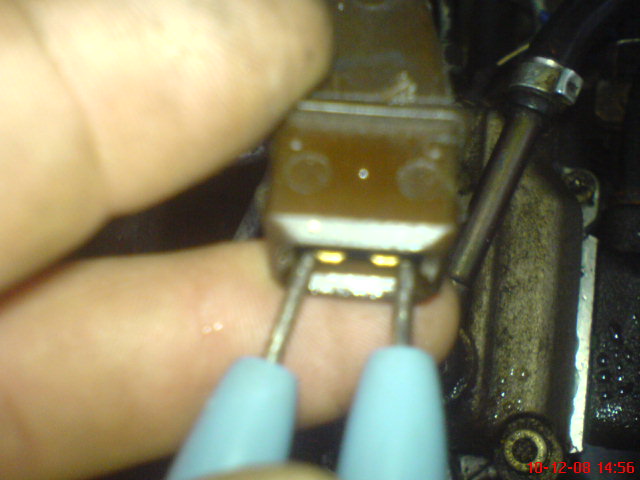

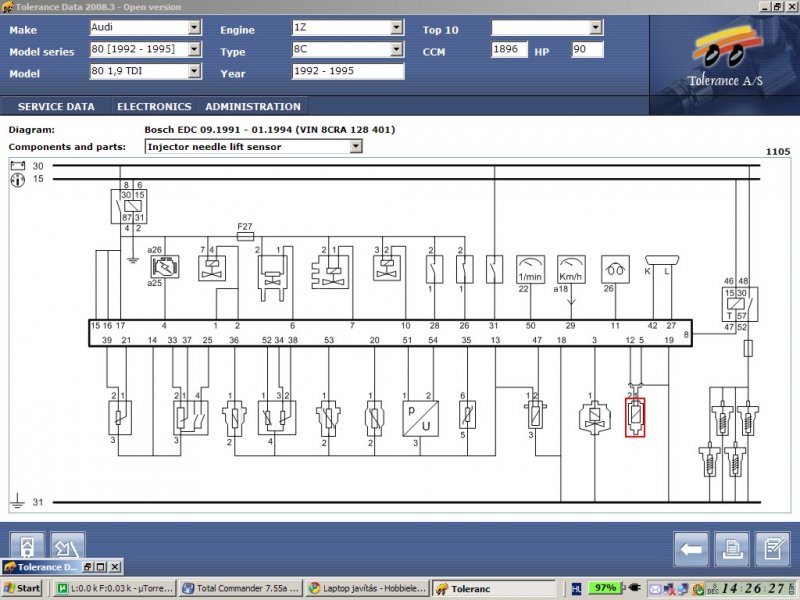

Már megint a 80-as Audival van gondom. Kigyulladt a check lámpa és kivillogtattam a hibát ESI-ben megnéztem és a tűmozgás érzékelőt hozta ki: - túl nagy jel, túl kis jel, megszakító hibás- ezekre a hibákra utalt a hibakód. Na most kérdésem az lenne, hogy ezzel mit lehet kezdeni, mert nézegettem neten és szinte semmi infó nincs róla csak hogy 60-70 Ezer Ft! Valamilyen "átverő" megoldás vagy esetleg házi javítás lehetséges-e? Őszintén szólva fogalmam nincs mi az a tűmozgás érzékelő. Az ESI-ben megadott ellenállás érték 67-157 Ohm én ezen 0-át mértem. Most akkor zárlatos vagy mi fene. Ha valakinek van valamiféle tapasztalata, megoldása azt megköszönném!!!
Az 1 kép még egy korábbi kérdésemnél kapott válasz eredménye, de azóta megtudtam ezt a tűmozgás érzékelős dolgot.

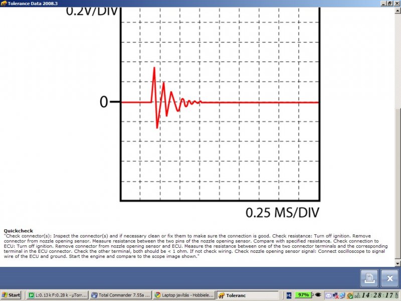

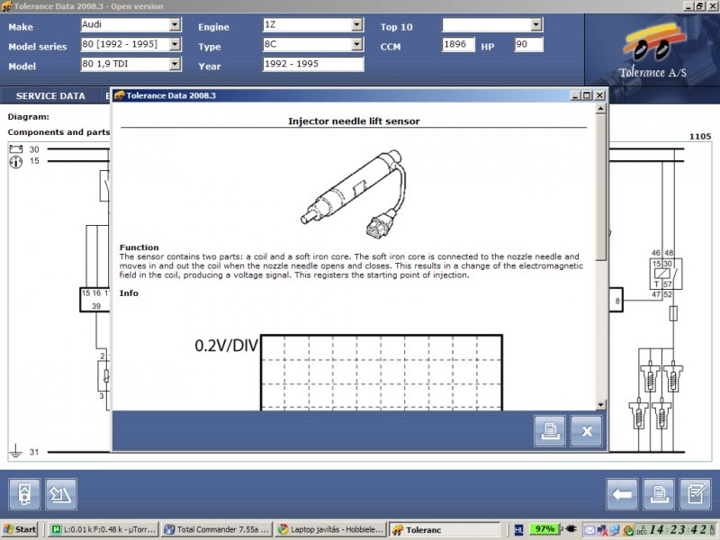

Talán segítenek a csatolt képek. Az első képen a 21-es pozíciószámú alkatrész az " Injector needle lift sensor". A második kép a szenzor kivitelét mutatja. Ebben egy tekercs van és egy lágyvasas mag, amely mozog. A tekercs és a csatlakozás ellenőrzésével a hiba behatárolható. A lehúzott csatlakozónál kell ellenállást mérni. Ha van oszcilloszkópod, akkor a harmadik kép mutatja a jól működő szenzoron mérhető jelet.

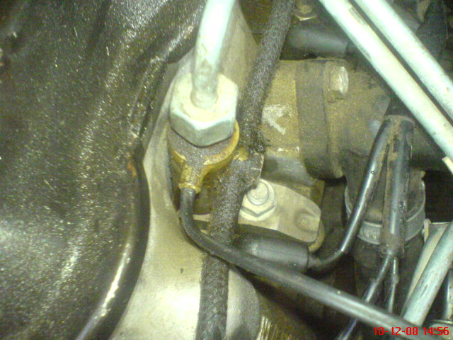

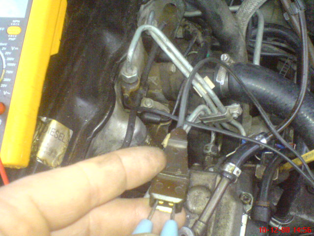

(#) mazsi258 válasza bbalazs_ hozzászólására (») Dec 8, 2010 /
Csináltam pár képet és hát rosszul emlékeztem, mert nem nullát, hanem szakadást mértem.
(#) huba válasza mazsi258 hozzászólására (») Dec 8, 2010 /
Amilyen hosszú drótja van, én a helyedben levágnám kb 5cm-re az érzékelőtől és ott is mérnék rajta. kis szerencsével a szakadás a drótban van
(#) mazsi258 válasza vargaf hozzászólására (») Dec 8, 2010 /
Köszönöm a képeket, de sajnos oszcilloszkópom nincs és nem igazán tudok senkit akinek van itt a közelben. Nem merem az árnyékolt kábelt megsérteni, hogy az érzékelő tövében próbáljak szakadást mérni. Kiszedni meg nem igazán jöttem még rá, hogy hogy kell, de megpróbálom csak nem akarom még jobban "elcseszni".
