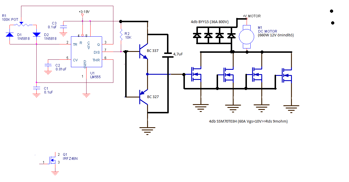

(#) cNobody hozzászólása Dec 4, 2010 /
Van egy 1995-ös F Astránk. Kipurcant a fűtőmotor előtét ellenállás. A négy fokozatból az első kettő nem működik a harmadik és negyedik megy.
Lehet ezt az előtétet valami olcsó módszerrel helyettesíteni? vagy kénytelen leszek 10 ezerért rendelni egy gyárit? Esetleg bontó.
Mennyi áram folyhat ezeken az ellenállásokon? Sima mezei ellenállással nyilván nem lehet helyettesíteni, de még a 10W-osat is kicsinylem. Bár ehhez tudni kéne az áramot.
Esetleg (valami masszív, min 6-10A) tranzisztorral lehetne helyettesíteni? A négy fokozat négy különböző ellenállást kapcsolna a bázisra. Így elég lenne egy tranyó meg négy mezei ellenállás (jóval 10K alatt).
Rossz ötlet?
Előre is köszi a válaszokat/ötleteket.
(#) zolika60 válasza cNobody hozzászólására (») Dec 4, 2010 /
Gyorsban ezt találtam. Bővebben: Link
Persze van más is, csak keresni kell.
(#) akos70 válasza cNobody hozzászólására (») Dec 4, 2010 /
Vehetsz bontóból, csak nem árt kipróbálni. Jól szét szokott rohadni a csatlakozójával együtt. Esetleg még megoldás lehet más, tartósabb tipus belefaragása.
(#) cNobody válasza zolika60 hozzászólására (») Dec 5, 2010 /
Hmm. PWM? Ennyire nem akartam belebonyolódni a dologba. Mondjuk így meg lehetne csinálni fokozatmentesre.
De ha egy ellenállással volt idáig korlátozva az áram, és ezáltal volt a fordulat szabályozva, akkor egy tranzisztorral nem lehet megcsinálni ugyanezt?
(#) Stewe válasza cNobody hozzászólására (») Dec 5, 2010 /
A PWM is tranzisztorral csinálja..... de kapcsolóüzemben, ami kevesebbet fűt.
