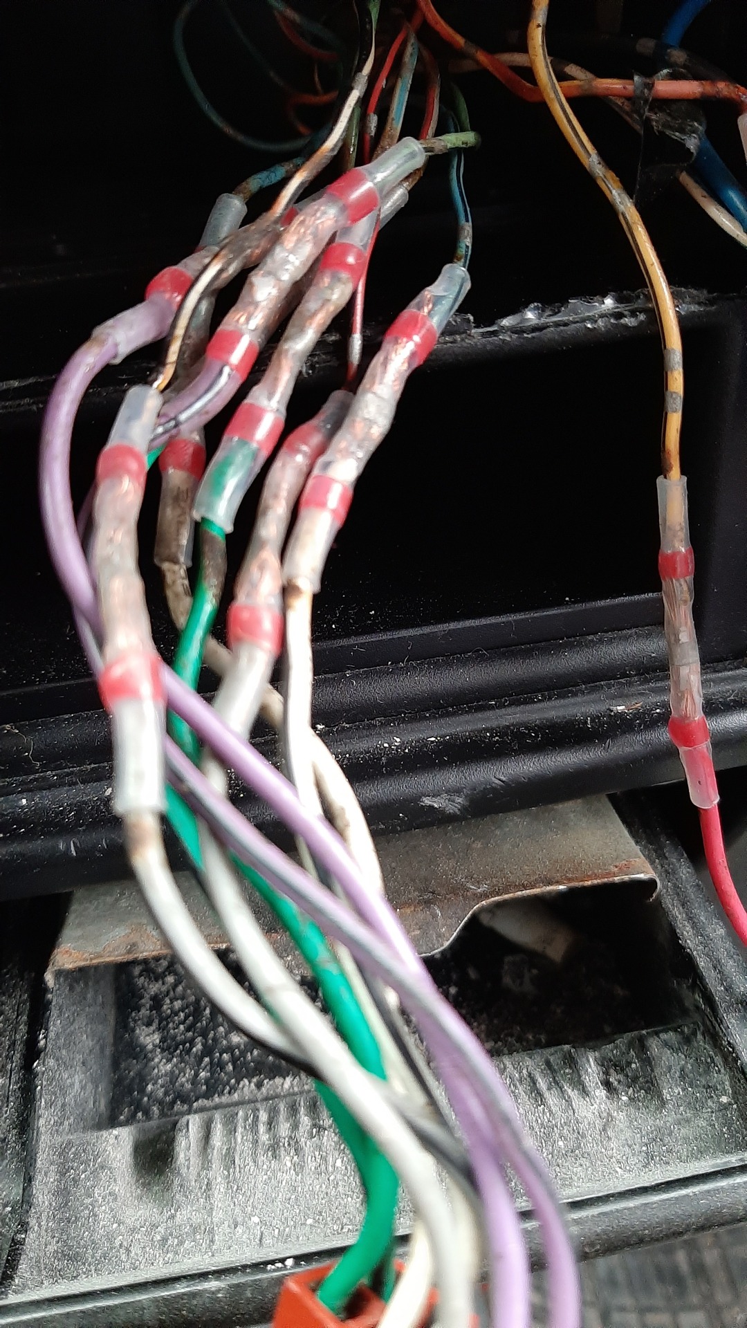

Megszüntettem a szigetelőszalagból kialakított tűzveszélyt (1-2 kép),.

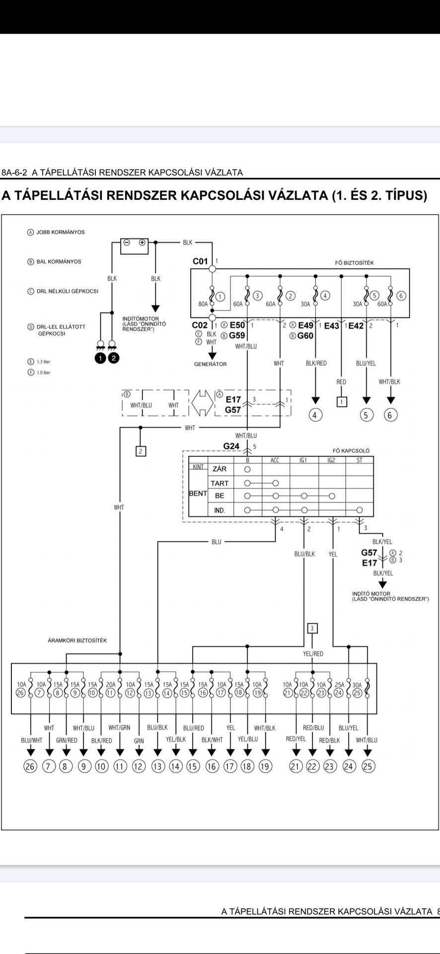

De beszerelés előtt (valójában már a vezetékek összeforrasztásakor) észrevettem: a gyújtáskapcsoló "ACC" állásaban sem a szivargyújtó, sem a rádió engedélyező ága nem kap áramot. A rajz suerint pedig kellene neki (3 kép)
A kép szerint egy kék szal menne a 13-as és a 14-es biztosítekig, ez volna az "ACC" rész, a gyújtáskapcsoló első kattintása. Csak nem úgy van, csakis gyújtással kapnak áramot.

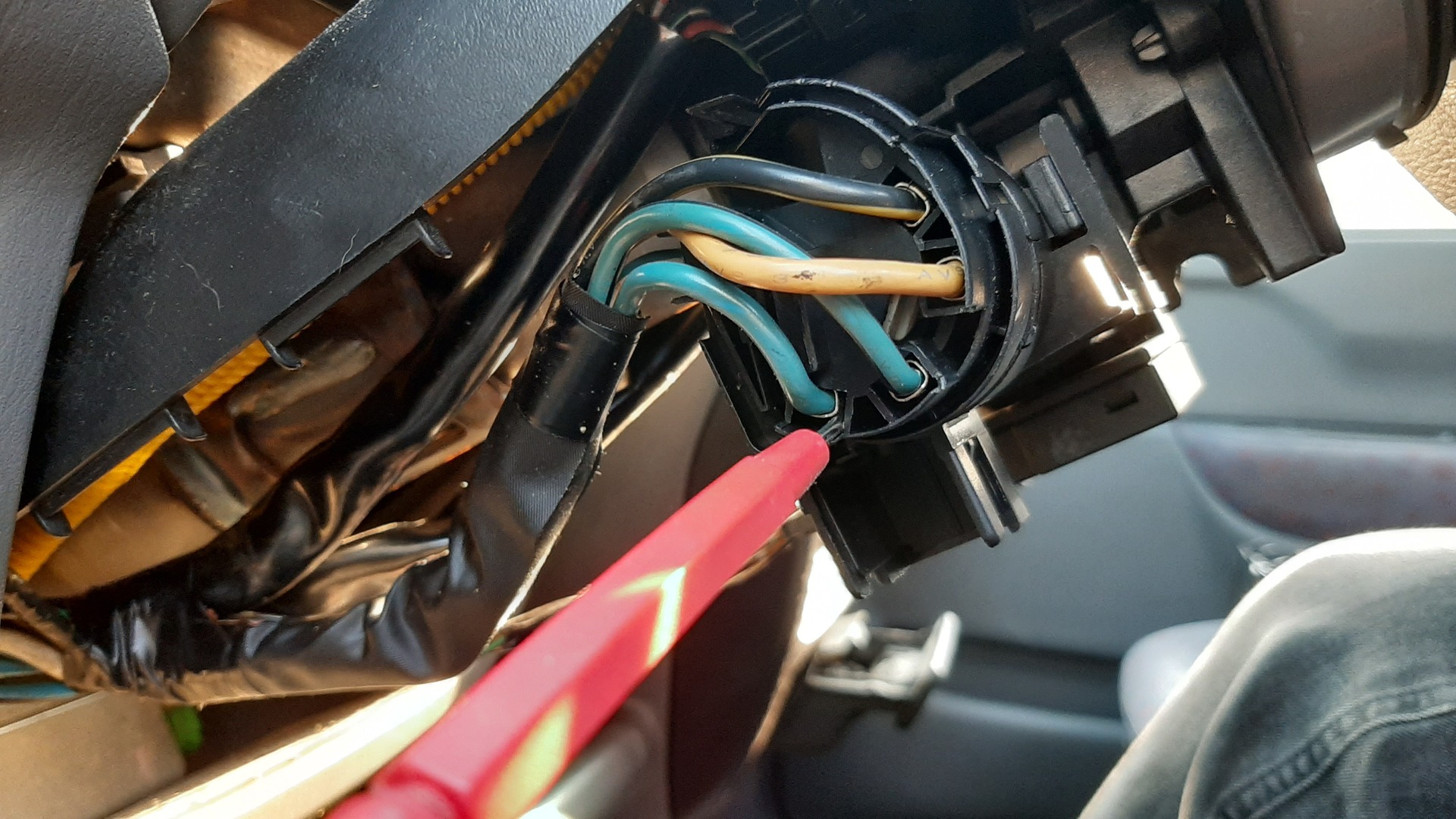

Próbáltam lecsavarozni a gyújtaskapcsolóburkolatot (talán ott kötődött el valami) -nem jön szét.
Most akkor le kell szerelnem a kormányt ehhez? Tudom, hogysn kell, csak fázok tőle, egyszer szereltem le egy Wartburgról, nem sikerült pontosan visszatenni. Kicsit félreállt.
A hozzászólás módosítva: Feb 28, 2026

(#) qvasz2 válasza szs hozzászólására (») Márc 1, 2026 /
„gyújtáskapcsoló burkolat”
Alul a térdednél van egy nagy csavar, ha azt kiveszed, akkor kétfelé jön a burkolat, már ha ugyanarról beszélünk . . .
(#) szs válasza qvasz2 hozzászólására (») Márc 1, 2026 /
Kivettem én azt. (Nem is olyan nagy csavar, de az lényegtelen). Csak nem jött szét kétfelé a burkolat, -igaz, csak enyhén feszegettem.
De ha el tudod mondani, mit és hol kell szétpattintgatni, annak örülni fogok.
A hozzászólás módosítva: Márc 1, 2026
(#) qvasz2 válasza szs hozzászólására (») Márc 2, 2026 / 1
Az enyém könnyen szétjött, mert gondolom, h nem előszer lett megbontva. Oldalról (talán látszik is az illesztés) a középvonalában kellene bátrabban végig megnyomkodni, kb. 2-2 karom fogja. (nincs már meg a gép, ezért megnézni már nem tudom neked, csak emlékezetből írok)
Ha látod az illesztést, akkor egyszerre vagy csak vagy az alsót, vagy csak a felsőt nyomd befelé (a kormányrúd felé) az illesztés mentén.
A hozzászólás módosítva: Márc 2, 2026
(#) szs válasza qvasz2 hozzászólására (») Márc 2, 2026 /
Köszönöm, akkor ezt figyelembevéve fogom próbálni.
Lehet, hogy megint hétvégén kerül sor a bütykölésre, de majd beszámolok.
(A rádió mar beszerelve, tényleg csak ezt az ACC szálat kéne helyretenni, rendbetenni)
(#) szs válasza qvasz2 hozzászólására (») Márc 3, 2026 / 1
Tanácsodnak megfelelően kicsit bátrabban nyomkodtam meg, megfelelő oldalról ( ) , igy már szétjött.
Rálátok a vezetékekre, méregettem is: a kék vezetékben a gyújtáskapcsoló semmilyen állásában nem észlelek feszültséget. (Pedig az adná az "ACC ON-t) Nemcsak az első kattintáskor nem, a második kattintás után sem. A második kattintásnál a kék-fekete és a sárga kap áramot.
Lehet, hogy egész gyújtaskapcsolót kell cserélni (cseréltetni)?

Érdekes még, hogy annak ellenére, hogy a kék szálon nem közlekedik áram, attól még (gyújtással csak, persze) kap delejt a kék-fekete (13), amin a szivargyújtó van, es kap delejt a sárga-fekete (14) is, amin a radió engedélyező "acc" szála van.
Lehet, hogy a gyújtaskapcsoló baj már ezereves, és a biztosítéktáblában össze vannak kötve a (16)-(17)-stb-vel?
Na, most a setétben mar ezt nem nézem meg. Amúgy is: rohadjon meg, aki a boztosítéktáblát oda tette, a műszerfal alá, fejjel lefelé. Még nem tudtam hozzá bekígyózni.

(#) szs hozzászólása Szo, 17:55 /
Opel, jvc
Érdekességképpen:
Beszerzett nejem egy F-Astra-t, mert a Suzuki nem könnyen vizsgaztatható.
Na, itt fordult elő az a dolog, amiről eddig cssk olvastam.
Az eredeti rádió helyett egy "mindenttudó" volt benne (háttérvilágításhibával), de a kulcs kivételekor MINDENT elfelejtett.
A háttérvilágítashiba miatt áttettem bele a Suzukiból a JVC-t, amiben előny az is, hogy az nem felejt. Nem, node: ha hangerőt adtam, le is tiltott. Hát, bakmacska, bizony:
A sárga és a piros szál (4) és (7) az OPEL-nél fel van cserélve...
Szerencsémre a JVC csatlakozó és az ISO csatlakozó közt nrmcsakhogy átalakító van, de a sárga és piros szálon széthúzható csatlakozó is. Széthúztsm, összedugtam a pirost a sárgával, et vice verse, azóta teljes hangerőn is szól.
