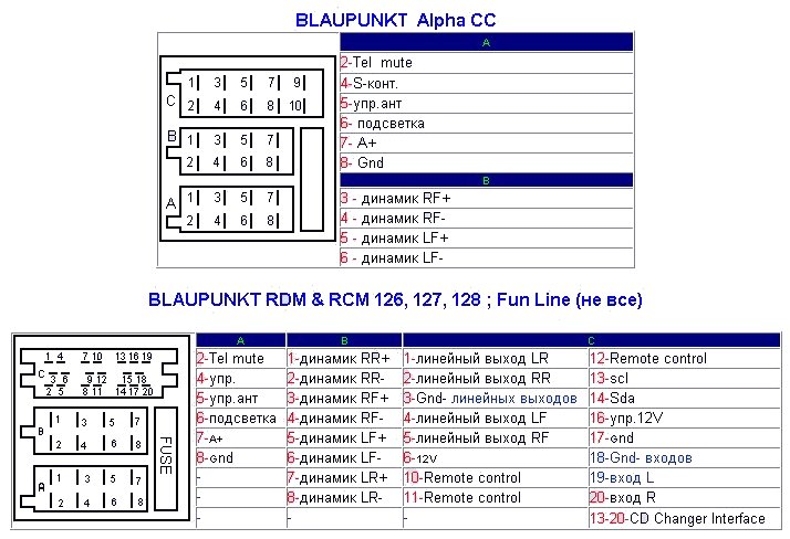

Nekem van egy CLARION ARB130E típusú autórádióm meg hozzá 4 hangszóró... már minden megvan csak azt nem tudom melyik kábelt hova kell dugni...valaki nekem nem tud egy épet róla küldeni h mit és hova kell kötni? én is felrakok egy képet ha valaki tudja mit hova kell kötni akkor akár rá is írhatja a képre...(nem akarok tippelgetni mielött leég...)
Szabványos ISO-csati, legtisztább, ha veszel hozzá párszáz forintért.

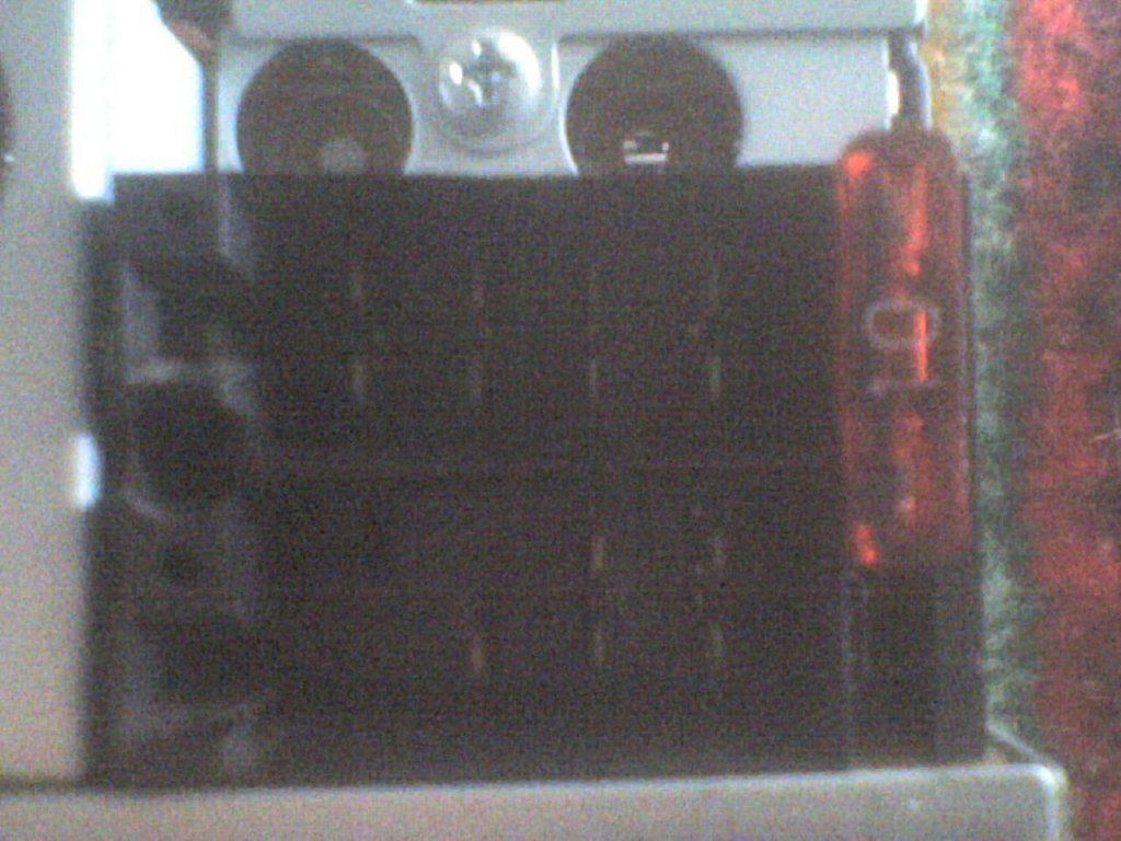

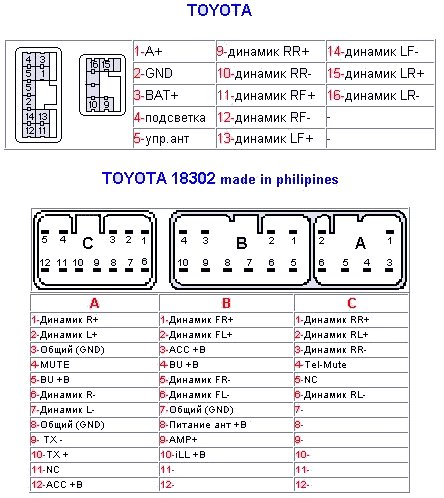

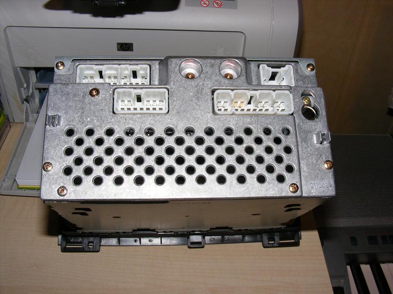

Lenne egy 50pontos kérdésem. Kaptam egy totálkáros autóból, egy CD-s, dupla rack-es fejegységet. (Toyota 58804) A végfok alapján a kikanócoltam, de ezen rengeteg csatlakozási pont van! kérdésem hogy tudja-e valaki a csatlakozók bekötését?
Aha! Ez az amire én is rájöttem a végfok IC panelja alapján. A CD tár ezek szerint nálam az a 8 érintkezős csati. De ezen mint a képen is látható, még van egy 12, és egy 18 érintkezős is. Erről nem írnak. Gondolom valami navigáció, vagy a hőmérséklet, és egyéb dolgok kijelzésére a fedélzeti ámítógéptől.
Majdnem!
Ez már nagyon hasonlít. |
