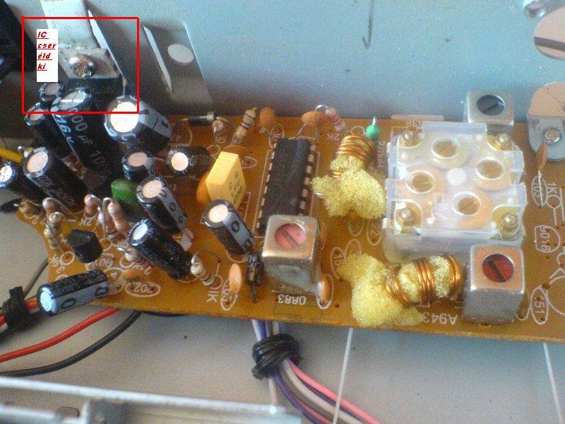

Kaptam egy autó rádiót. Sima kazettás. Beüzemelni már sikerült, be is kapcsolt. De nincsen hang. Multiméterrel megtudnám nézni, hogy mennek-e a kábelen valami hang jelek?? D Vagy hogyan tudnám megnézni, hogy jön e egyáltalán hang?
Most kaptam infót, hogy egyszer valami nagyobb hangszórót rákötöttek és csumázták és valami elfüstölte magát. Meg lehetne még csinálni??

Ha az a nagyobb hangszóró valami kis ellenállású volt, akkor jó eséllyel hazavághatták a végerősítőt, ami ha valami kommersz IC-vel épült akkor könnyen javítható, de szervizbe vinni nem érdemes, a megbontás díja több lehet, mint a magnós rádió értéke.
Egy fénykép sokat segítene, (a végerősítő IC általában egy a fémházhoz jó hőkontaktussal rögzített soklábú alkatrész, rajta típusjelöléssel) de így messziről többet nem nagyon lehet mondani, és korántsem biztos, hogy csak az mehetett tönkre.

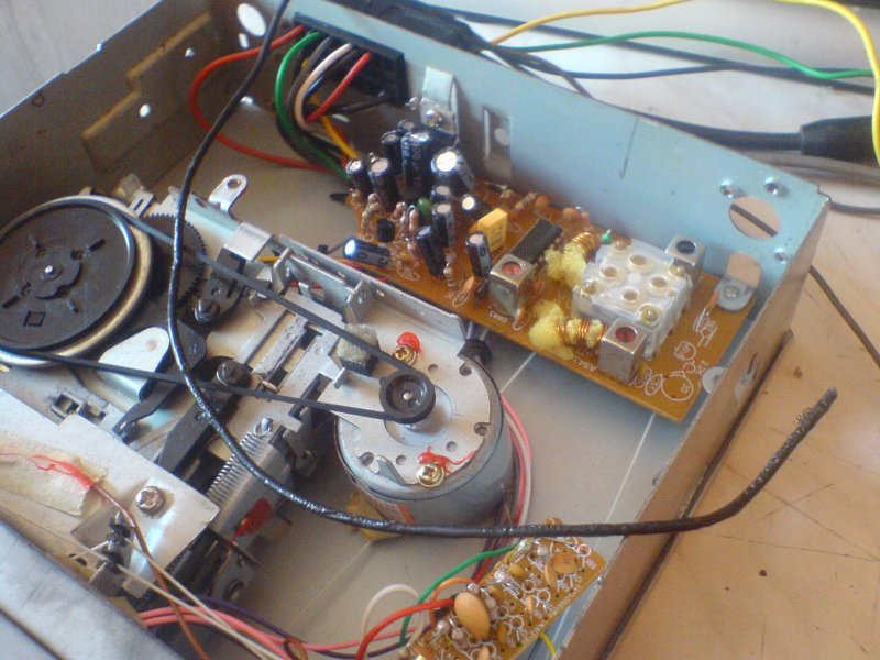

Hát szerelőhöz nagyon nem akarom vinni, mert csak úgy oda adták, mert kiakarták dobni! 2 panel van benne. Az egyik akkor gondolom ez az erősítős cucc lesz. Csinálok mindjárt képet és felrakom.
(#) operable válasza Stewe hozzászólására (») Aug 11, 2010 /
Nah képet most nem tudok feltölteni mert a gép nem akarja felismerni az eszközt. De találtam bene tranzisztort is ami a házhoz van rögzitve gondolom hűtés céljából. És alul a nyákon találtam egy égést. Majd most azt megprobálom valahogy összekötni azt kiderül! Hehe

Láss csodát nem működik...:S
(#) proba válasza operable hozzászólására (») Aug 11, 2010 /
Végerősítőt keresd meg (minden oldalra felcsavarozott alkatrész esélyes aminek 3 lábnál több van) Ha ez megvan a típusa alapján el lehet dönteni, hol vannak a bemenetei.Ezután fogsz egy aktív hangfalat, a bemenetére rávezeted a végerősítő azon lábát ahol elvileg a hangot kellene kapnia, ha szól akkor tovább, ha nem akkor nincs szerencséd ,csak fáradságosan javítható . Ezután a mute lábait kell leellenőrizni ,ha ezen is jók a jelszintek ,akkor már forrasztási vagy végfokhibás általában. (sokat segít ha a végfok IC közepe hiányzik,vagy fekete akkor az előző lépések elhagyhatók Esetleg a hozzávezető fólia elolvadt )
(#) operable válasza proba hozzászólására (») Aug 11, 2010 /
Csináltam képeket. Egy olyat találtam amit mondtál. Megy bele egy piros fehér vezeték. Raktam rá hangszórót de semmi.
(#) CHZ válasza operable hozzászólására (») Aug 11, 2010 /
Képen bekeretezett alkatrész ( IC) lehet rossz .
Ez a készülék szerintem nem éri meg , hogy javítsd ...

2×1W nem éri meg a fáradtságot sem, (ennyire saccolom a kis drágát) de ha csak a kihívás miatt meg akarod csinálni (kezdésnek kitűnő) akkor tedd szabaddá a típusjelölést, és ha 150Ft alatt meg tudod szerezni, a sikerélmény kedvéért megéri. Gyenge bakelit nyák, a forrasztást rosszul bírja, ezért nem javaslom hogy ráforraszd az IC-t: régit csípőfogóval levágni, és az újat szépen szigetelt vezetékkel odahuzalozni. A fémházhoz mindenképpen oda kell csavarozni, még próbaként se menjen hűtés nélkül. Ha már működik, és nagyot akarsz, akkor merészen megpróbálhatod beültetni az IC-t. Ha nem akkor is rögzíteni kell a panelt!
Ha rádióként nem működne ne csodálkozz, valamiért sehol sem látom az antenna csatlakozóját...

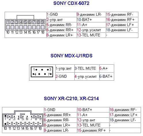

Valaki tudna segíteni abba hogy van egy sony cdx-s22 rádiósmagnóm és a csatlakozó részénél szeretném megtudi hogy a tüskékre mit hova kel kötni mert nem passzol az autóbol kijövöcsatlakozóhoz és a vett átfordítohoz sem.
szétszettem a magnót és ezeket találtam a panelon Fl+ Fl-,RR+,RR-,RL+,RL-,FR+,FR-, de a negatív és a pozitivot nem jalölték .de ezeketsem tudom mit jelent

F(ront) - első
R(ear) - hátsó
L(eft) - bal
R(ight) - jobb
BAT+ - akku+
A+ - gyújtás+
GND - test
(de miért nincs meg annak a rádiónak a saját csatlakozója??)

De ez jo a sony cdx-s22 magnóhoz is?
Azért nincs meg mert ez ki let szerelve egy autóból és egy fiat puntóba szeretném berakni de az autó csatija nem jó hozzá.Vettem egy gyári sonyhoz való átalakítót de azzal nem működik ezért szétszettem a cstlakozót és megprobáltam átdugdosni.de rajz híján nem ment.Odáig eljutottam hagy a cd része ki be adja a cdlemezt.
Melyik a pozitív és negatív tüske hogy legeláb megnézzem hogy a cd müködik e? ja és még van egy sárga kábel amire battery van ráirva az hova megy?
válaszod előreis köszönöm

Nézd meg, hogy így helyezkednek-e el a lábak.
Az a csatlakozó ( a másik végén egy szabványos ISO-csatlakozóval) a rádió része, ki kellett volna venni a másik autóból. Akkor csak össze kéne dugni 3 csatit, és kész.
Kísérletezni nem nagyon szerencsés a bekötéssel, nem biztos, hogy lesz alkalmad kétszer hibázni.
