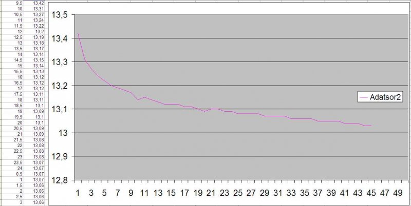

(#) wolfcsaba válasza SzervízMacska hozzászólására (») Aug 21, 2010 /
Jelenleg itt tart a dolog. Ez az utolsó mérés érdekes, eddig szépen, viszonylag egyenletesen esett a feszültség, most meg egy kicsit megzuhant. Gondolkodok még olyanon is, hogy feltöltöm, és ráteszek egy izzót, vagy valamit, ami lefogyasztja, ki lehet számolni hogy hány ampert vesz ki óránként. Terhelővilla híján ez sem rossz megoldás. Illetve közérakhatom a multit ampermérésre, de nem hinném, hogy túlélné, gagyi ez ahhoz. Rá van írva ugyan, hogy 10 A, de ez inkább csak dísz lehet rajta.
A napelemes töltőről én is hasonló véleménnyel vagyok, talán jobban járok, ha havonta egyszer felrakom a töltőre az aksit.

(#) SzervízMacska válasza wolfcsaba hozzászólására (») Aug 21, 2010 /
Jó lett a grafikon, kb. ilyet vártam. Szépen laposodik, ahogy kell. Azt a kis törést betudhatjuk mérési hibának. Gondolj bele, három század... Főleg, ha gagyi a műszer.
Elég a 21W-os izzó. Ott van az izzókészletben. Legvalósabb eredményt akkor kapnád, ha a kapacitás 1/20-ával terhelnéd. Nagyobb terheléssel mérve kisebb kapacitást kapsz eredményül, és fordítva is igaz. De a mély kisütéstől óvakodj mindenképpen. Tehát 10,5V alá semmiképpen ne merítsd.
Igen, mérési hiba volt. Azóta még mindig esik a fesz, fél óránként 0.01V. Nem áll be állandóra. Ez normális? Ha lesz megint időm, feltöltöm, és megterhelem. 21W/12V=1,75A 35/1,75=20 óra. Tehát mondjuk ha 15 órát kibír 10,5V alá való bemerülés nélkül, akkor jó az akku. Most még holnap reggelig méricskélem az önkisülés mértékét. Ha akarod, feldobom a grafikont is. Persze éjjel nem mérem majd, csak reggel ránézek, hogy mennyi a vége. Aztán meg be kell tegyem a kocsiba, mert menni fogok vele. És a jó ég tudja mikor lesz időm kimérni pontosan a kapacitását. Ez egy két napos program lenne. (feltöltés-merítés-feltöltés)
