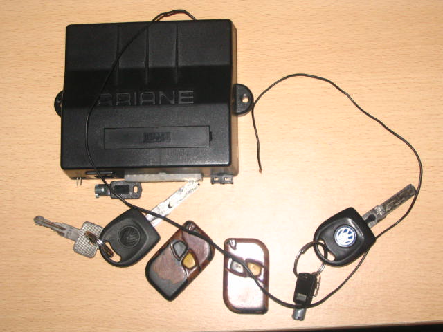

Kis segítség kellene: ariane nevű -bővebb típust nem látok- riasztóm beállt
távirányítóval lezártam az autót és másnap reggel már nem nyitotta ki, ekkor fogtam magam és kinyitottam kulccsal, persze rögtön riasztott
Megkerestem a riasztó agyát a műszerfal alatt és kivettem, hogy legalább tudjak vele menni.
Azóta visszatettem de mikor csatlakoztatom rögtön riaszt.
2 távirányítóból egyikre sem reagál. Volt már lent az aksisaru is de semmi.
Mi lehet a baj ezt is tanítani kell? De hogy.
Az agyam eldobom.
Dobok egy képet hátha segít. Ja és mi lehet az a fekete vezeték, sehova se volt kötve.
Köszi.
(#) dadom válasza soto hozzászólására (») Feb 26, 2009 /
Helló Soto!
Keress tanítás gombot a főegység oldalán! Egy pici süllyesztett gomb. A fekete vezeték a jelvevője a főegységnek. Itt keresd meg a risztód kezelési útmutatóját: http://www.cosmicar.hu/ariane/letoltesek.html, De biztos megérkezik nemsoká Inhouse Úr a profi, Ő biztos tud neked is segíteni! -- Dadom

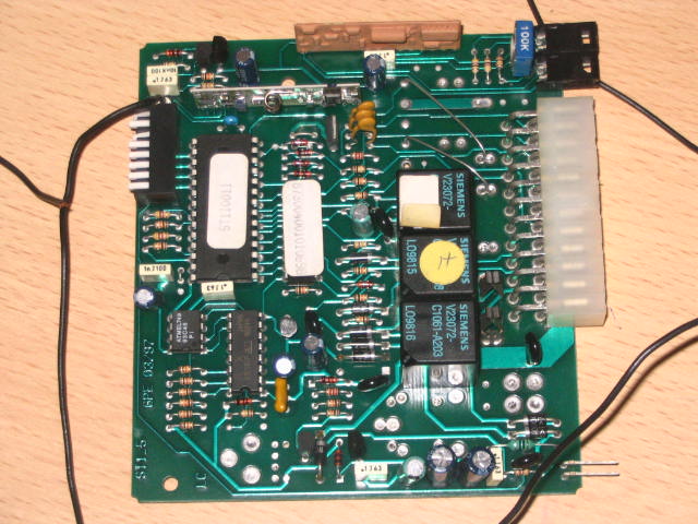

Ezen aztán semmi nem van
Itt egy foto nekem nem mond semmit a belseje
csak egy csomo "modkapcsoló?" van rajta
(#) soto hozzászólása Feb 26, 2009 /
Illyen sajna nincsleirásom és a tipusát se tom
(#) soto hozzászólása Feb 28, 2009 /
Sokat küszködtem azóta, megpróbáltam mindent mire képes voltam de nem , nem sikerült.
Itt sok hasznos dolgot találtam http://www.cosmicar.hu/ariane/DOWNLOAD/A_3_AS_RENDSZER_BESZERELESI.PDF de a tanítás nem sikerül???? HELP!!!!!!!!!!!!

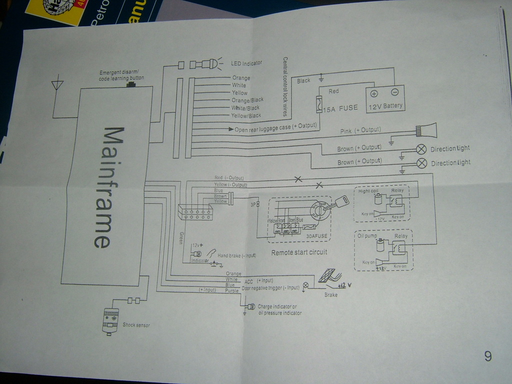

Hello valaki tudna segiteni vettem egy Aolin 838 auto riasztot taviranyithato gyujtassal. Fiat Brava-ba szeretnem bekotni csak egy a baj a leirast amit hoza melekeltek azt naon nehez el olvasni mert a gyujtasnal tul kicsik a betuk. valaki tudna nekem segiteni es elmagyarazna lepesrol lepesre hogy kell bekotni ? A centralt most egy csepet meg hanyagolom eloszor a gyujtast akarom meg oldani! pls segitsetek surgos

(#) akos70 válasza DjRob17 hozzászólására (») Márc 8, 2009 /
Ha el lehetne olvasni, talán tudnánk segiteni, de igy...

(#) DjRob17 válasza akos70 hozzászólására (») Márc 8, 2009 /
Nah leltzem, egy jobb leirast sztem ebol mar ki tudtok jonni . nah hogy ha tudjatok pls magyarazatok mar el nekem hogy kell pontosan bekotni mert en csak a felet ertem
(#) Inhouse válasza DjRob17 hozzászólására (») Márc 9, 2009 / 1
A gyújtás megszakítással csak óvatosan...lehet, hogy több kárt okozol magadnak, mint amennyit ér az egész...

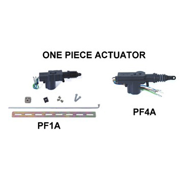

Ez ugyan nem annyira az elektronikai része a dolgoknak, de talán még nem olyan borzalmasan offtopic: Nemrég vettem egy riasztót az 1995-ös Astra Caravanomba, mert amivel vettem, az a kocsival kb. egyidős volt, a belsőtérvédelme nem működött, és hajnalonta előszeretettel adott hamis riasztásokat, ráadásul a márka hivatalos beszerelőműhelyében is csak legyintettek rá, olyan régi típus, hogy segíteni nem tudtak (még a megvett tartalék távirányítót is én programoztam fel az egyik eredeti nagynehezen történt felélesztése után)...
A múlt hétvégén a riasztót sikerült beszerelni, úgy tűnik, hogy úgy működik, ahogy kell neki. Az első kérdésem az lenne, hogy tud-e valaki leírással vagy képekkel szolgálni ahhoz, hogy az ajtókba miként illik beszerelni a központi zár motorjait (mechanikusan érdekelne, a kp. zár rendszert a műhelyasztalon kipróbáltam)?
Ahogy néztem, a hátsó ajtókhoz gyárilag nincs kialakítva a kasztni és az ajtó közötti elektromos átvezetés helye, így azon még erősen gondolkozom, hogy a hátsó ajtókat egyáltalán automatizáljam-e (sokat járok egyedül, és a teljesen nyitott autó nem túl biztonságos a városban).
Másik kérdésem az lenne, hogy tud-e valaki jó megoldást arra, hogy a hátsó (csomagtér) ajtó elektromosan nyitható legyen? Elvileg a riasztó tud ilyen funkciót, bár az nem volt nekem világos a szűkszavú leírásából, hogy az a kimenete bír-e nagy áramot - nyitáskor aktív test a kimenet -, így a biztonság kedvéért relében vagy elektronikus erősítésben gondolkodom.
Előre is köszönök minden tanácsot!
(#) xPee válasza szilva hozzászólására (») Ápr 8, 2009 /
Udv.
Ha jol emlekszem az az opel model mar ajtozaro "szeggel" rendelkezett(amivel bentrol le illetve felhuzva ki be zarod az egyes ajtokat).Az ajtoburkolat lebontasa utan(csavar illetve muanyag csapszegek)meglatod a muanyag zarogombhoz tartozo femrudat.A centralmotorokhoz is tartozik egy gombvegu femrud es egy rogzitocsavar.A motorhoz tartozo rudat kedvunkre hajtogathatjuk csak arra kell ugyelni hogy a motor mozgatasi iranya eroltetesmentesen egybeessen a centralmehanika ajtonyito rudjanak a mozgasaval.A motrokat en ugy szoktam beallitani hogy felfogom a leghozzaferhetobb helyre es ha szukseges a femrudjat hajlitom majd nyitott allapotban a motrot teljesem felhuzom majd 3-4mm visszanyomom igy lessz egy kis jateka es le is meg fel is eleg erovel huz.A csavarokat jol meg kell huzni a szoritocsavaron mert szokasa kicsavarodni.Egyedul a vezeto oldali ajtot kell allitgatni hogy a kulcs is nyissa az ajtot mivel ott egy 5 eres vezerlo motor kerul beszerelesre.A legtobb autonal a csomagtarto nyitas is megoldhato, ott is a burkolat lebontasa utan meg lehet allapitani a mozgo mehanika helyet es arra racsatlakozva egy centralmotorral nyithatova vallik.A riasztonak kell legyen csomagtarto kimenete amit altalaban a nyitogomb hosszan tarto lenyomasaval vezerelheto, egyes esetekben rele is kell mert a kimenet nem reles.Ha valami nem volt tiszta meg probalok segiteni
