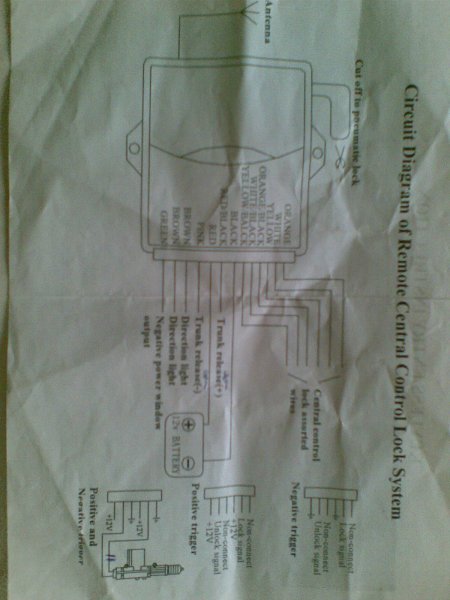

Van nekem egy audi 80asom 94-es évjárat 1.9tdi És vettem hozzá egy carguard (modell: CCL002)nevezetű központi zárat bicskakulcsosat de ami van hozzá kapcsolási rajz az elég hitvány az audi az pneomatikus rendszer de ahhoz is kompatibilis a készülék csak elkell vágni a egy vezetéket a központi vezérlőjén. Rakok fel képeket róla tudna valaki segíteni a bekötésben? Előre is köszönöm!
Ezen a rajzon nincs rajta a pneumatikus bekötés, keress rá a pneumatikus szóra ebben a topicban!
Üdv Inhouse
Rákerestem de nem találtam semmi hasznosat ehhez a bekötéshez...
Nekem kettőt kellett visszalapozni, hogy találjak egy hsz-t részletes leírással, rajzzal pneumatikus rendszerre.

Elolvastam visszamenőleg egy csomó oldalt ahogy írtátok de még mindig nem találok olyan kapcsolási rajzot ami nekem kellene a pneomatikus rendszerhez ami van rajz az nem is pneoamtikus és fordítással is vannak bajaim és hogy melyik szálat hova, mire kössem sőt hogy + vagy - szálra Idézet: „(#836778) Inhouse válasza kenwood hozzászólására (#836212) Válasz • Nov 10, 2010 [Inhouse jelenleg nincs az oldalon] [Moderációt kérek!] [Hozzászólást segítőnek jelöl] A levegősnél egy szálat kell keresni, ami egyik állásban 12V a másikban test. Ezt kell megszakítani és keresztülvinni a vezérlődben levő reléken, amit a 6 szál takar. Ehhez meg kell határoznod a 6 szál bekötését. Alapból 2-2 egymáshoz képest zárlat lesz. Ha nyomod a gombot, adott ideig (érdemes már egyből 3,5s-ra rakni) a 2-ből az egyik a harmadik szálhoz lesz zárlat. A 2 kör egymástól független. Így meg kell kapnod a 2*(COM,NO,NC) szálakat és ez alapján már kötheted is. Rakok ide egy rajzot innen a HE-ről, egy másik készülék bekötésének ezen részlete, mind így kell kötni. Az alsó rajz a levegősé. kp zár bekötés HE A relék érintkezőinek elnevezése fentről lefelé: NO, COM, NC és ugyanez még egyszer. Így már mennie kell a kp zárnak a távirányítóval is. A csomagtartóhoz kell egy áramkör, ami a 3,5s impulzusból csinál egy rövidebbet, valószínű oda elég a 0,75s, nézd meg, most mennyi idő alatt nyit... Biztos, hogy egy kp zár motor van a csomagtartó zárjára kötve? Üdv Inhouse” Én ezt találtam először 2 percnyi keresés után. Ezzel, és persze némi jártassággal az elektromosság területén menni fog a bekötés. Jav.: Keress rá szám szerint a hsz-re, mert van ott egy rajz is, ami nem került át ide, arra szükség van.

csatolok egy kapcsolási rajzot ez az enyém nekem nem thunder márkájúm van mint mindenki másnak lehet ezért nem birom felfogni mind1 az lenne a kérésem hogy az én kapcsolási rajzomba beletudnád írni hogy mit hova kössek így nem lehetne eltéveszteni és békén is hagynálak titeket azán visszaküldöd hálás lennék érte.
Láttam már ezt a képet, szép...tényleg? Nem...
Biztos, hogy neki akarsz kezdeni? Meg kell keresni a bal első ajtó környékén egy szálat, ami az ajtó zárt/nyitott (kulccsal vagy gombbal!) állapotában +12/test. Ezt meg kell szakítani és rajz szerint kötni, majd azt a hurkot elvágni. Üdv Inhouse
