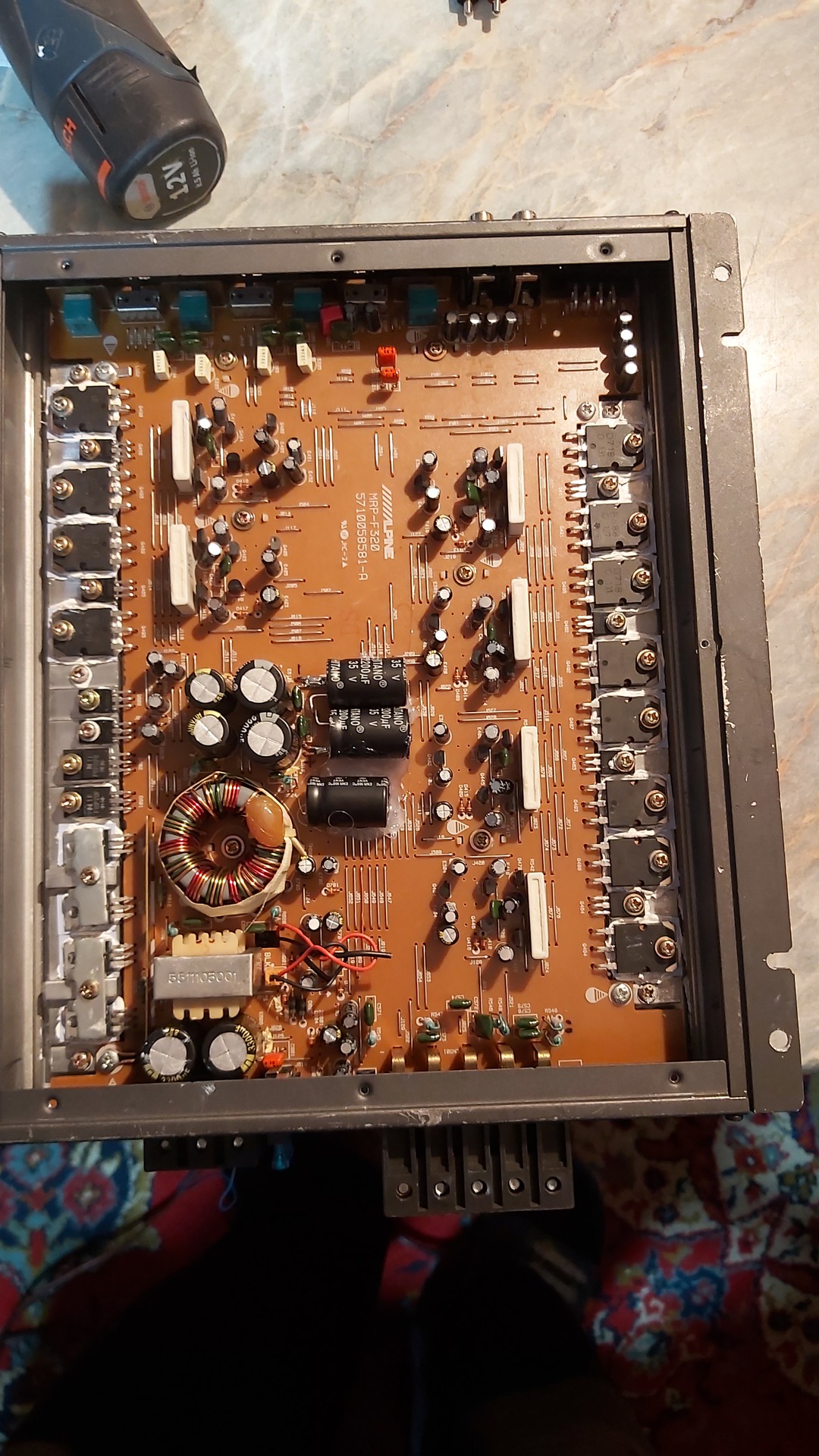

Hi Mesterek!Adott egy régi Alpine MRP-F320 5ch erősítő.
Átkondiztam (hitano 105C°).
Olyan kondom van vele hogy 5 ből egy csatorna ha jelet kap elkezd halkan "ciripelni" (szerintem generátor hangja, gáz adásra változik az "ciripelés" üteme. Most szétbontottam megint, az RCA aljzat már inkább rossz mint jó (kontaktos). Cserélni nem tudtam mert ilyen lábkiosztásút nem találtam sehol. Kivezetékeztem lengő aljzatra, kíváncsi leszek hogy megszűnik e?
Jelutat elellenőriztem, nincs ped szakadás vagy rövid zár a cserélt kondiknál. GND és a pozitiv jel is eljut a kondikra.
Szóval a kérdésem, ha nem az RCA aljzat a ludas akkor mit keresek?
Segítséget előre is köszönöm.
rajzott nem találtam hozzá
(#) Baxi válasza Baxi hozzászólására (») Feb 20, 2022 /
Na, teszteltem ua. Nem az RCA kontakt hibája okozta a ciripelést. Akármelyik bemenetet rakom rá, megjelenik a ciripelés, de csak ezen az egy csatornán. Ötlet?

(#) Baxi válasza dB_Thunder hozzászólására (») Feb 21, 2022 /
Jó Reggelt!
Tuti hogy nem zaj, hisz van 4db bemenő jelem (első/hátsó, jobb/ball). Teljesen mindegy melyik bemenő jelet dugom a negyedik csatornára, ciripel. Többi 3 csendben van, bemenő jelektől vagy a rákötött hangszórótól függetlenül. Nem tudok semmit az erősítő előéletéről. Neten vadásztam ~ 2 hete. Elméletileg üzemelt az eladó szerint, amikor én asztalon kipróbáltam az egyes csatorna nem volt jó. Szerencsére nem volt sokk baja, áthidalás volt szét égve. Illetve mivel ~ 20 éves erősítő, átkondiztam. Élesztéskor nyugalmi 12V-nál 600mA (ez normális?) , illetve asztalon "labor" tápról minden rendben van vele, kocsiba beszerelve, aksiról minden rendben van vele. Mihelyst forog a motor a kocsiba megjelenik a ciripelés, de csak a 4. csatornán. Nagyából ennyit tudok róla elmondani. Sajnos ingyenes szerviz doksit nem találtam a készülékről, elakadtam. Még ma szétszedem s átnézem sokadjára a forrasztásokat, de több ötletem nincs.
Válaszokat, segítséget előre is köszönöm!

(#) reloop válasza Baxi hozzászólására (») Feb 21, 2022 /
Szia! Kompenzáló tag szakadásra, értékvesztésre emlékeztet. A négyszögjeles mérés jó gondolat.
(#) dB_Thunder válasza Baxi hozzászólására (») Feb 21, 2022 /
Egyszerű teszt:
Kocsiban az erő bekötve ahogy kell! Járó motorral hogy legyen cirip.
De nem a fejről adj neki jelet, hanem pl telefonról, vagy elemes táplálású MP3 lejátszóról.
Elviekben nem kellene hogy ciripeljen!
Aztán a magnóról hozott testtel végigérintgeted a RCA földeket, ha megjön a cirip, földhurok.
Vigasztaljon én sem értem miért csak 1 csati!
„nyugalmi 12V-nál 600mA (ez normális?)”
Kb. igen!
Említetted, hogy vacak állapotban vannak az RCA-k, esetleg ott is néznék kontak hibát, mert földszakadás is hasonló tüneteket mutathat! Illetve a nyákot is ellenőrizném szakadásra!
