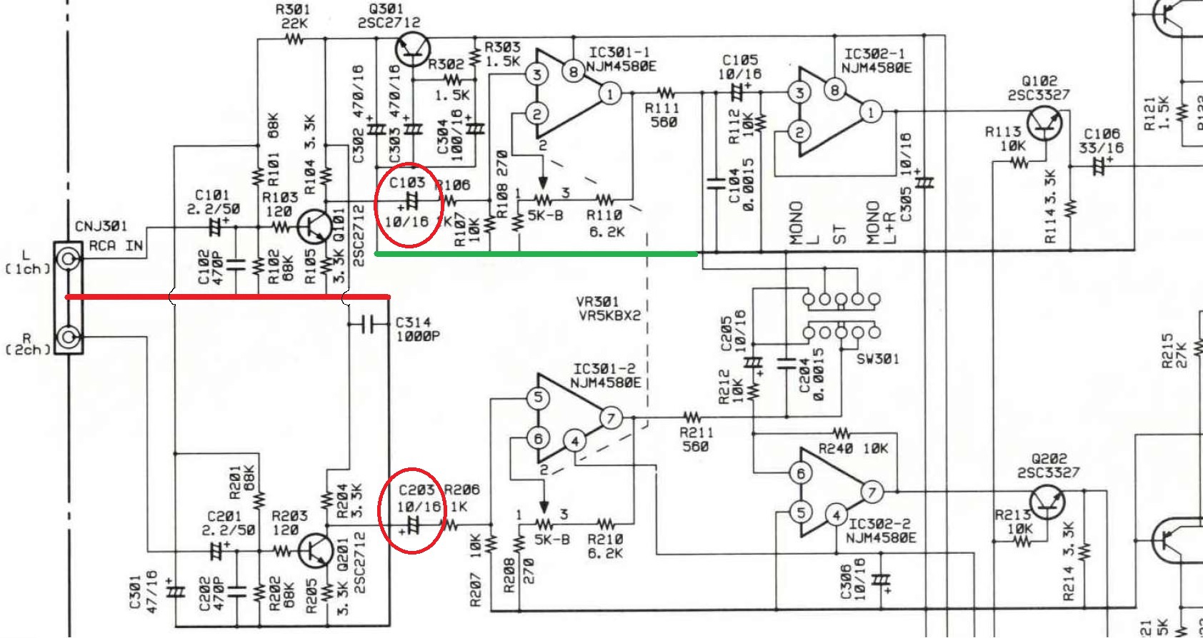

Próbálok javítani egy Philips autós erősítőt. A hiba jelenség az az, hogy ha rákötöm gépre és elindítok egy zenét, csak csúnya sistergés, sercegés van néha ki lehet hallani a zenét. Addig eljutottam, hogy a mellékelt kapcsolási rajzon lévő 2db pirossal bekarikázott kondit kiemelem és ide forrasztok RCA csatlakozót (az árnyékolás ilyenkor az erősítő betáp minusz kivezetésére van kötve) tökéletesen működik. Visszaforrasztottam a kondikat és az az előtti részre koncentráltam. Rájöttem időközben, hogy az RCA árnyékolása és az erősítő betáp minusz pontja teljesen független. Addig addig mókoltam vele, hogy összekötöttem próbából az RCA minusz és az erősítő betáp minuszát és láss csodát tökéletesen müködik. Kérdéseim: 1. A Q101 Q201 Q301 és környéke hogyan működik, mert véleményem szerint itt lesz valami probléma. Vagy hogyan keressek rá, milyen megoldás ez, miként működik? Illetve kipróbáltam, és mindegy, hogy az erősítő betáp plusz vagy minusz oldalára kötöm az RCA csatlakozó árnyékolását, mindkét esetben működik szépen az erősítő. 2. Mi lehet a probléma? milyen irányba nézelődjek? Segítségeteket köszönöm!
Az erősítőnek kutya baja, direkt van így megcsinálva!!
Ahova szánták (a kocsiba!!!!!) ott működni fog tökéletesen mindenféle mókolás nélkül! Javaslom használd ott! Ha mégis szobában akarod használni, akkor kívülről, hogy megszüntethető legyen, kösd össze az RCA földjét a táp csatlakozó GND-jével! A hozzászólás módosítva: Szept 12, 2021
Ohh ezt nem tudtam!
Igazából a fejegységen keresztül lesz összekötve a táp negatív és az RCA árnyékolás, jól gondolom? Ilyennel még nem találkoztam ( bár kb csak 4-5 autós erősítőt javítottam). Köszönöm a segítséget!
Jól gondolod!
Ez a "csóró mérnök" földhurok mentesítője! Ettől függetlenül a gyártó is összeköthette volna egy párszáz ohmmal, de az még pár század euró cent/db gyártási költség, és nehogy már benne maradjon az a haszon!! ![]()
Köszönöm szépen!
beleraktam egy 200Ohm-os ellenállást így tökéletes, de valószínű kocsiba fog üzemelni.

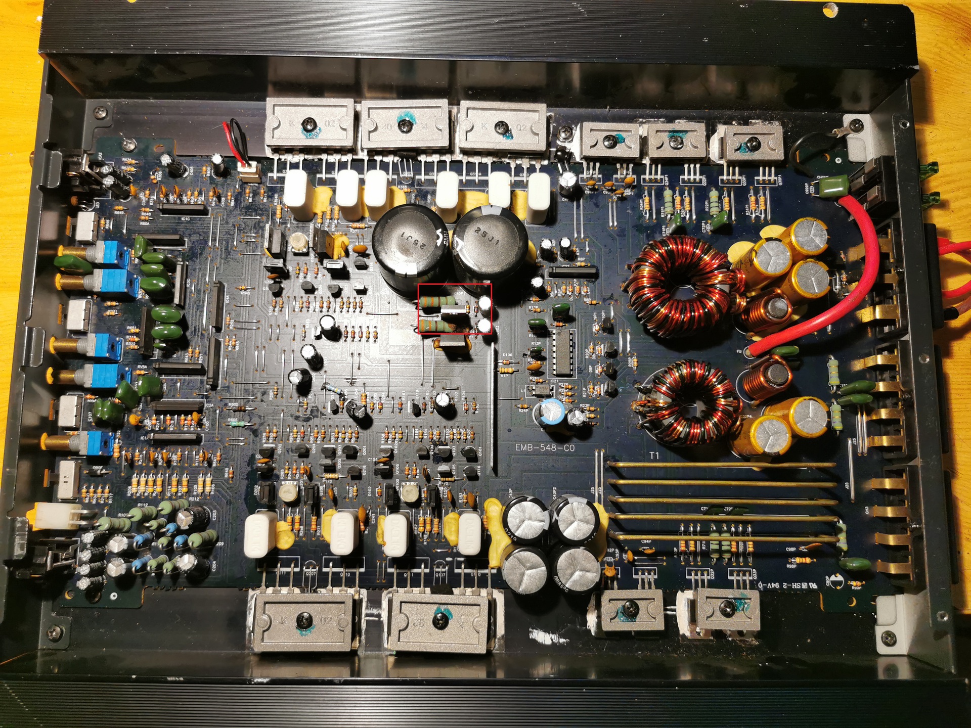

Sziasztok! Kaptam egy erősítőt úgy, hogy ha megtudom csinálni megtarthatom.. egy dls ca 30 típúsú erősítőről lenne szó, a probléma pedig az, hogy protect LED világít, majd kialszik, és természetesen semmit sem csinál. Állítólag működött, csak szerelés közben rövidre lett zárva az akku saru.. mérgettem, a tap része működik, és megy akkor is, amikor a protect LED nemis világít (zöld lenne, ha jó lenne), tehát a LED egyáltalán nem világít, viszont a táp rész megy, és a TL494 9es és 10es lábán is ott a jel, vezérli a táp FETeket, és a protect led kialvása után is. Zárlatot nem találtam sehol, OPTOT cseréltem, mert csak az egyik oldalán (táp rész) mértem feszültséget, az opto mésik 2 lábán nincs feszültség. 14V-ról 0,8A vesz fel, ha kap remote jelet.
Illetve a képen bekarikázott FET/tranzisztor nagyon forró, de csak az egyik. Mellékeltem egy kapcsolási rajzot is, hol keressem a hibát?
Én a rajz szerint megnézném a Q1P-t és a Q3P-t Illetve a tápban az összes teljesítmény félvezetőt lecsekkolnám. Ha Azok mind jók akkor még a TL494 is lehet ludas, SAL erősítőben szivatott meg már nem egyszer pont akku táp zárlat miatti javítás után. Azt célszerű egyébként Foglalatba tenni majd a későbbiekre való tekintettel.
![]() Az a TO-220 amelyik a kettő közül melegszik az milyen pozíció számot visel? |
