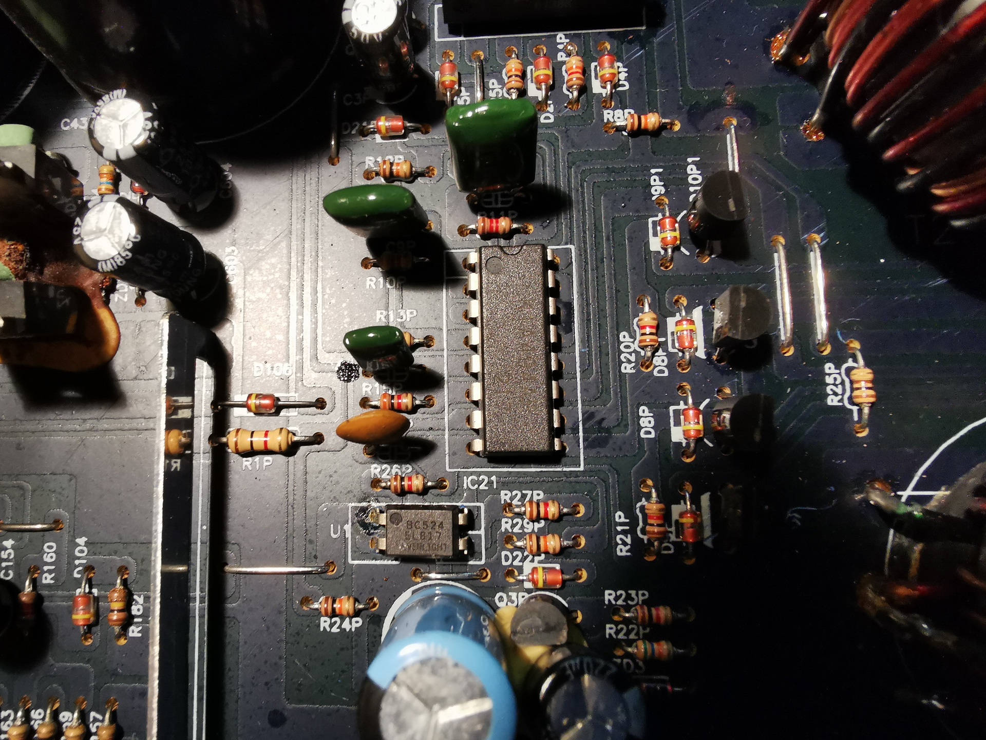

Sziasztok! Kaptam egy erősítőt úgy, hogy ha megtudom csinálni megtarthatom.. egy dls ca 30 típúsú erősítőről lenne szó, a probléma pedig az, hogy protect LED világít, majd kialszik, és természetesen semmit sem csinál. Állítólag működött, csak szerelés közben rövidre lett zárva az akku saru.. mérgettem, a tap része működik, és megy akkor is, amikor a protect LED nemis világít (zöld lenne, ha jó lenne), tehát a LED egyáltalán nem világít, viszont a táp rész megy, és a TL494 9es és 10es lábán is ott a jel, vezérli a táp FETeket, és a protect led kialvása után is. Zárlatot nem találtam sehol, OPTOT cseréltem, mert csak az egyik oldalán (táp rész) mértem feszültséget, az opto mésik 2 lábán nincs feszültség. 14V-ról 0,8A vesz fel, ha kap remote jelet.
Illetve a képen bekarikázott FET/tranzisztor nagyon forró, de csak az egyik. Mellékeltem egy kapcsolási rajzot is, hol keressem a hibát?
Én a rajz szerint megnézném a Q1P-t és a Q3P-t Illetve a tápban az összes teljesítmény félvezetőt lecsekkolnám. Ha Azok mind jók akkor még a TL494 is lehet ludas, SAL erősítőben szivatott meg már nem egyszer pont akku táp zárlat miatti javítás után. Azt célszerű egyébként Foglalatba tenni majd a későbbiekre való tekintettel.
Az a TO-220 amelyik a kettő közül melegszik az milyen pozíció számot visel? |
