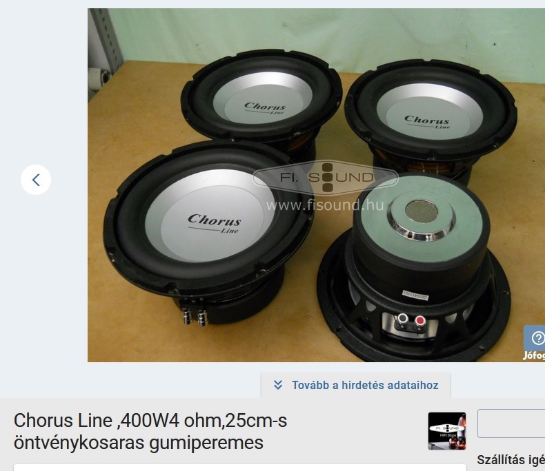

Miért viselkedik így a mélyláda?Sziasztok! Egy olyan kérdéssel fordulok hozzátok, hogy egy mélysugárzó egy bizonyos terhelésnél összeomlik..? Adott 2db logitech z5500 üres láda (kb 35l) + 2db Chorus line 10" mélysugárzó ( vagy 2x-3x robosztusabb mint a gyári mélysugárzó) Egy bizonyos hangerőnél (80-100watt)olyan mint ha egyszerűen összeomlana a mélysugárzó.. Nem is tudom hogy írjam le.. egy darabig szépen jár a membrán,azután furán mereven viselkedik.. Na mikor ezen a pontos amikor "furán viselkedik" lezárom a reflexcsövet.. Rögtön életre kell a mélysugárzó! Lehet kicsi a láda? Előre is köszönöm a segítséget!
Lehet azért, mert úgy passzol egymáshoz a doboz és a hangszóró, mint aranyhal és a madárkalicka!
Szia. Jobb lenne egy nagyobb méretű láda? Pld:Bővebben: Link
Sajnos nincs semmi adat a 25cm-es mélysugárzóról... Csak a 30cm-es változatról találni adatokat..Bővebben: Link A hozzászólás módosítva: Nov 1, 2024
Lehet vaktában lövöldözni, de meg is mérhetnéd!! Neten megtalálod a hogyant!
