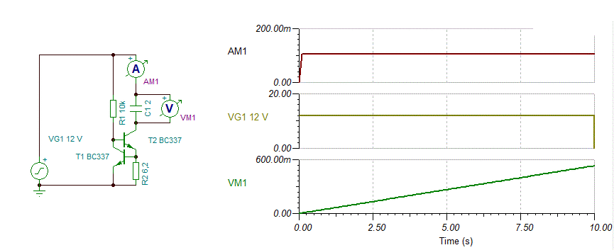

Lerajzoltam a mérési összeállítást a 2 F-os kondival.
Mekkora a tápfeszültséged? Mennyi idő telik el a "végéig"?
Idézet: Nem. Sajnos csak egy műszer van kéznél, úgyhogy csak külön körben tudtam mérni a feszültséget és az áramerősséget. Az lábbiakban leírom az eltelt időt, 0V-ról való feszültség emelkedést voltonként:„A végére kifejezés a 10 másodperc leteltét jelenti?” 3, 8, 12, 18, 24, 30, 37, 45, 55, 1:04, 1:19, 1:35, 1:57, 2:41. Tehát 1V 3sec, 2V 8sec, stb.
Terheletlenül kb. 15V van az áramgenerátor végén. Ha rajta van a kondi 14,8V-ig megy fel, de a végén már nagyon lassan emelkedik a feszültség, az utolsó 1V már majdnem 1 percbe telik.
Ha a LED helyére kötötted be a kondenzátort, akkor az áramgenerátor sajnos helytelenül működik, a BSS sajnos már csak ilyen. Ezért készítettem egy ábrát a számodra. A 10k ellenálláson stabil feszültségnek kell lennie, különben a T1 nem tudja tartani az áramot. Ezért lassult le a töltésed.
10 másodperces mérés bőven elegendő egy ±10, esetleg ±20 % tűrésű elkóhoz. Állítsd össze a kapcsolást ahogy lerajzoltam. Ampermérővel ellenőrizd, hogy tartja-e a generátor az áramot töltés közben legalább 10 s-ig. A mért áramerősséget jegyezd fel. A voltérőt kösd a kondenzátorra és járasd a kapcsolást 10 s-ig. Az induló és a 10 másodperc utáni kondenzátor feszültséget jegyezd fel. A generátoron mért áramerősséget szorozd meg tízzel és ezt oszd el azzal a feszültséggel amennyivel a kondi töltődött a 10 másodperc alatt. Ennyi Farados a kondenzátorod.
Ennek az áramgenerátornak van még egy másik problémája is, a T2 erősen melegszik mikor alacsony a kondenzátor feszültsége. Ettől szintén csökken a generátor árama.
Legegyszerűbb megoldásnak azt látom, hogy az R2-t 6,2 Ω-ról nagyobbra, 100 Ω környékére cseréled és hosszabb ideig méred a töltést. Ettől még a C=I*Δt/ΔU képlet nem változik, csak az aktuális áramerősséget, időt és feszültséget kell behelyettesítened.
A mérésedet még nem kommentáltam.
80 mA kezdeti generátor áramról számoltál be. Az 1 V; 3 s = 0,24 F, az 6 V; 30 s = 0,4 F, tehát igen messze vagyunk a 2 F-tól. Nyilván ismernünk kéne a kondenzátor előéletét. Hosszabb tárolás alatt sokat veszíthet a kapacitásából, mely formázással, vagy egyszerűen csak rendszeres használattal regenerálódni képes.
Szerinted átlag júzer "kezébe adnak" valós Fárádokat?? Az irdatlan nagy energia! Szerintem az összes ilyen kondi kamu. De még nem mértem meg a G.Z kondimat...
Összeraktam a kapcsolást amit rajzoltál, 100Ω-os ellenállással. Kezdetben 5,2mA-t mutatott a műszer majd elkezdett csökkenni. Sajnos az elején nem jegyeztem fel csak egy idő után. Az alábbi eredmények születtek:
0,5V 29sec 5,2mA 1,0V 1:03 1,5V 1:37 2,0V 2:12 2,5V 2:50 3,0V 3:30 3,5V 4:10 4,7mA 4,0V 5:07 4,5mA 4,5V 6:09 4,4mA 5,0V 7:38 4,3mA 5,5V 9:50 4,1mA 6,0V 13:53 4,0mA 6,43V 30:00 3,9mA Fél óra után meguntam

Némi átlagolás után nyugodtan számolhatunk 40 másodpercenként 0,5 V-tal, nem lőnek ezzel nyulat
![]() 0,0052x40/0,5=0,4 F, azaz hétköznapi mértékegységben 400 000 µF.
