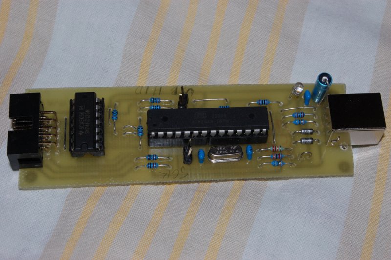

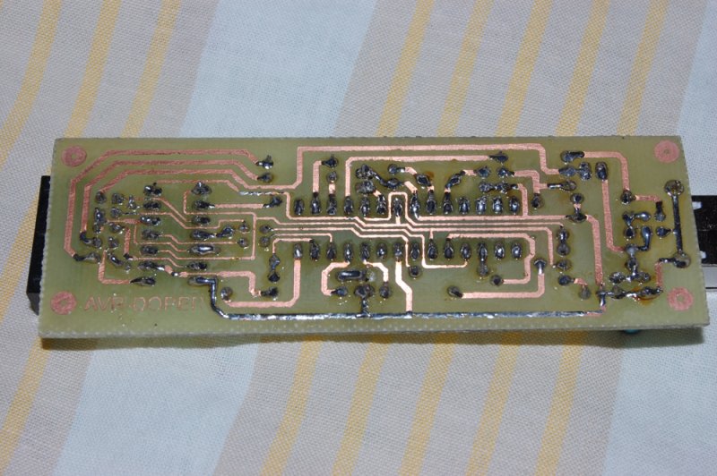

Sziasztok, következő a problémám:
Megépítettem a Topi féle AVR-Dopert de nem tudom működésre bírni. Vezérlő avr-be a hexet beprogramoztam (bascom-ban), konfig bitek rendben. Gép fölismeri, drivert is föltettem,de itt megakadok. Az AVRstudio-ban ki tudom választani az STK500-at connect is megy, csak onnan nem jutok túl. Hiába állítok bármit a sebességen, nem hajlandó működni. A panel és az alkatrészek rendben, elvileg minden forrasztás jó, nincs zárlat vagy szakadás. Már 2 hete szórakozom vele, de semmi eredmény. Amúgy akinek van működő ilyen égetője, az próbálta már bascom alatt? És ha igen működik-e ? A másik hogyha ezt nem tudom működésre bírni akkor tudtok valami biztosan működő usb-s programozót ? Köszi

Tegyél fel róla egy fényképet az aljáról és a tetejéről is.
Elkészültek...

Ebből semmit se lehet látni, olyan kicsik.
Idézet: „Másik érdekes jelenség amit produkál: testboard-ot használok, és arra teszem a programozót. Egy előre fölprogramozott vezérlő van a testboard-ban, és ha simán tápot adok neki az lcd-n meg is jelenik amit beleírtam. DE ha az új usb-s programozómat teszem rá akkor ugyan kap tápot a panel, de az lcd-n semmi, vagy hülyeségeket ír ki. Ja igen és a lényeg: a B porton van az lcd-és a programozó csatlakozói is ugye ott vannak..” Ez teljesen normális. Nézd át még egyszer hogy jól kötötted-e be az AVR-t. Egy másik égetővel állíts be egy AVR-t belső 8MHz-es oszcillátorra és próbáld meg azt égetni. |
