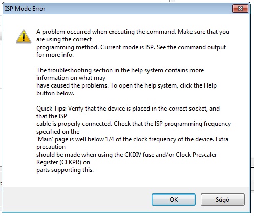

Tapasztalatokat szeretnék kérni a következő problémára:
Atmega32-es processzor programozását végeztem tesztelési céllal. Az adatlap szerint a proci 10000 ciklust ki kellene bírjon programozásra. Nekem a 2. olyan procim van amit szerintem max. néhány százszor programoztam és már nem tud a programozóm programozó üzemmódra váltani. Hibaüzenetnek olyat ír, mint mikor a sebességek nem jók. Fuse bitek és hasonlók nem voltak piszkálva.
Kérdésem, hogy van-e valakinek gyakorlati tapasztalata a programozhatóságok számára. Esetleg lehet, hogy valahogy újra lehet ezeket a procikat éleszteni?
Válaszokat előre is köszönöm.

Csinálj egy képenyőképet a hibaüzenetről.
(#) szliczki válasza (Felhasználó 4577) hozzászólására (») Márc 31, 2010 /
A képernyőkép:
(#) (Felhasználó 4577) válasza szliczki hozzászólására (») Márc 31, 2010 /
Nem tudom mi lehet a hiba.
Próbáld meg egy másik égetővel programozni.

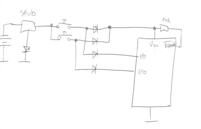

(#) Cavalier válasza (Felhasználó 4577) hozzászólására (») Márc 31, 2010 /
Ha csak egy darab kell, én biztos belebarkácsolnék valami kis lítium cuccot, lehet ezerfélét kapni, gombot is, szögleteset, laposat.
Az se hülyeség, hogy ha két egyáramkörös gombod van, akkor mindkét gomb közvetlenül portlábra megy, és egy-egy diódán keresztül tápot is ad a procinak.
De itt figyelni kell rá, hogy nem szereti a proci ha nagyobb feszt kap a port mint a táp, szóval sorba kéne kötni a portok felé menő részen is egy diódát, vagy ellenállást.
Ha nem kapcsolóüzemű stabilizátort használsz, mindenképpen elveszik az energia, de ide ilyen kicsiben nem lenne jó a kapcsolóüzem se. Az élettartam a nyomkodásoktól fog függeni leginkább.

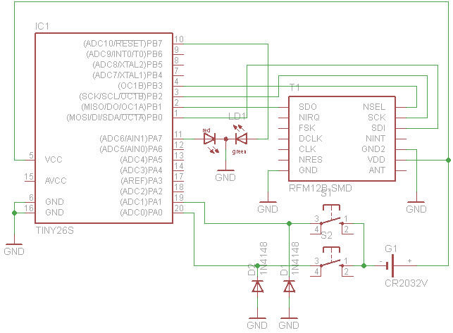

(#) (Felhasználó 4577) válasza Cavalier hozzászólására (») Márc 31, 2010 /
Rábeszéltél a Lithium elemre.
Ez a diófás dolog még nem körvonalazódott bennem.
Hogyan is gondolod?
Én úgy gondoltam, hogy:
A nyomógombok egyik fele össze van kötve, megy az aksi testére, a másik felük megy az AVR testére, mind a kettő, és egy-egy diódán keresztül a portokra, de így mind a kettő fog működni egyszerre.
Meg lehet oldani, hogy egymástól függetlenül menjenek?
Ha igen, lerajzolod nekem?
(#) Topi válasza szliczki hozzászólására (») Márc 31, 2010 /
Kinyírtad a puffert a végén? Nézd meg az összes adatvonalat, van-e rajta kommunikáció.
(#) (Felhasználó 4577) válasza (Felhasználó 4577) hozzászólására (») Márc 31, 2010 /
Rájöttem.
Szerintem így jónak tűnik.
A port elé is kell egy dióda, igaz?
Vagy jó lesz így is?
Csatoltam az elképzelést, de a tied is jó lenne szerintem a plusz diódákkal (anódok a portlábakon, katódok a gomb felé).
A második elegánsabb, de itt valamennyit enni fog a proci is, fene tudja, mennyire lesz elég az elem. A végén kell áramot mérni majd.
A lényeg az, hogy a portlábakon van a föld meg a táp felé is védődióda, ha a gnd-n magasabb a fesz mint a portlábon, vagy a porton magasabb mint VCC-n akkor megpurcan a védődióda.
A másodikat választottam, annyi javítással, hogy a Reset-hez nem teszek 10K-s ellenállást, mert van beépített.
