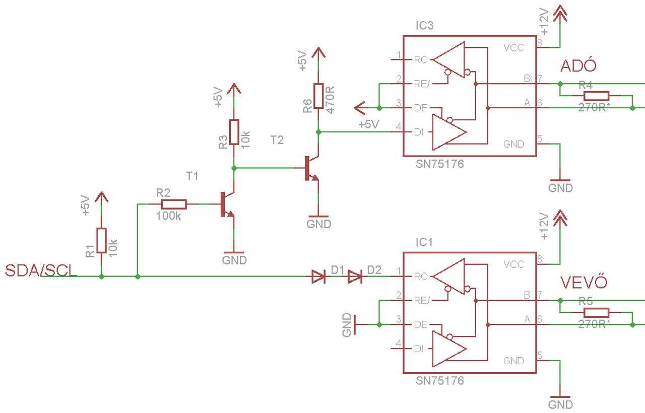

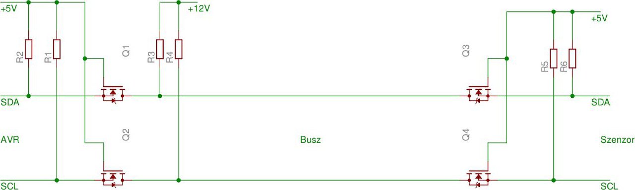

(#) Gj válasza zombee hozzászólására (») Nov 30, 2015 /
És ha azt csinálom, hogy csak az rs485-nél alkalmazott kábelezéssel és SN75176 IC-kkel, két érpárral, 12V-tal "felerősítem" az I2C-t? A csatolt képen látszik, hogy mire gondolok.
Azért akarok ennyire I2C-t, mert I2C-s szenzorokat kéne összekötni mikrovezérlőkkel és nem akarok minden szenzorhoz berakni egy MCU-t, hogy az I2C-n kidobott jelet átnyomja UART-ra.
Az ugye nem gond, ha egyszerre az Adás és a Vétel engedélyező pin is fel van húzva?
És még két kérdés:
-Hogyan kell bekötniaz SN75176 IC-ket, hogy a buszokon 12V legyen?
-Az érpárokra is kellenek fel/lehúzó ellenállások, de mekkorák, és melyikre melyik?
Előre is köszönöm!

(#) dc001 válasza Gj hozzászólására (») Nov 30, 2015 /
Ez így biztos nem fog működni, pl.:
Az SN75176 RE lába invertált vagyis, ha +5V-ra kötöd azzal tiltod a R kimenetet, csak a D bement lesz aktív az összes buszmeghajtónál.

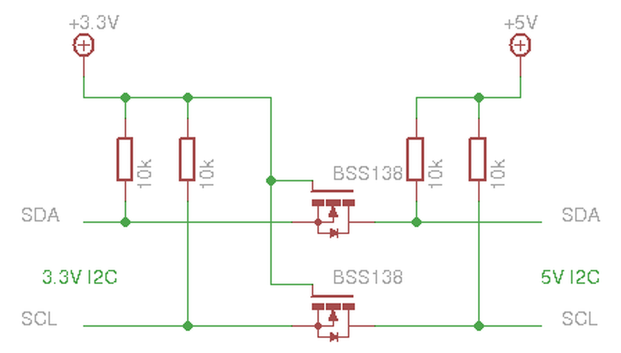

A másik gond a megoldásoddal, hogy bármely IC (AVR vagy szenzor) lehúzza a SDA vagy SCL vonalat és az adott buszmeghajtó épp H jelet ad kimenetén, akkor ott rövidzár lesz!
Amit esetleg ki lehetne próbálni: van egy egyszerű kapcsolás (mellékletben), amellyel 3,3v és 5v-os I2C-t lehet illeszteni. Ezt egy kicsit átvariálni úgy, hogy a 3,3v-os oldala néz az IC illetve az AVR felé, csak épp 3,3v helyett 5v-ra kötve, az 5v-os oldala van a busz fele, de pl. 12v-ra kötve. Ekkor kaphatsz egy 12v-on működő I2C.
(#) Gj válasza dc001 hozzászólására (») Nov 30, 2015 /
Ez egyirányú léptetést valósít meg, nem? A buszról jövő jeleket nem tudja fogadni. (Csak kérdezem, mert egyébként persze tudok belőle két irányút csinálni. Magam is agyaltam ilyesmin, csak optocsatikkal.) Milyen MOSFET-et lenne érdemes használni?
És nincs valami cél IC a csavart érpár hajtására, hogy akkor azon küldjem a 12V-os I2C-t?
Olyasmire gondolok, aminek beadok egy logikai szintet, ami ha 0, akkor a két kimenetén 0-t dob ki, ha pedig +5V, akkor egyik kimenetén +5V-t, másikon -5V-t ad ki, valamint van visszaalakító része, ami az érpár negatív ágát tükrözve és a két ágat összeadva kiejti a zavarjelet és ad nekem egy logikai alacsony, vagy magas szintet, amit egy másik ilyen IC-vel felküldtem az érpárra?
A hozzászólás módosítva: Nov 30, 2015

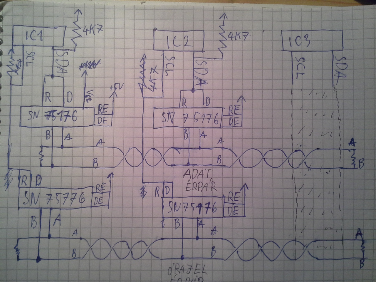

(#) zombee válasza zombee hozzászólására (») Dec 2, 2015 /
Kb. erről beszélek (lásd: kép). Ez tényleg "hatékony", egy a baja hogy csak két végpont összekötésére alkalmas, elhasznál 8 vezetéket és 8 darab SN45176/MAX485 IC-t egy mezei I2C kapcsolathoz. Azaz egy UTP kábel már nem lesz elég ha tápot is át akarsz vinni(persze egy graetz csodákra képes). Aztán még jöhetnek rá védődiódák is(és akkor nem kell graetz).
A működés lényege hogy az I2C vonalon az adó és vevő részt szét kell szedni. A csavart érpáron a vevő részre bejövő alacsony-aktív jel az adót nem befolyásolhatja, különben reteszelődik a cucc. A vevő jeléből a D1 és D2 diódák lecsípnek kb. 1.4V-ot, ami elég T1 meghajtásához. T1 már ezen a kis feszültségkülönbségen sem engedi T2-nek hogy lehúzza az adó jelét. Ellenben, ha az SDA/SCL vonalon érkezik a lehúzás akkor T1 lezár, T2 kinyit és lehúzza az adó bemenetét. Megépíteni csak saját felelősségre...
Hasonló módon működnek az I2C izolátorok(pl. ADUM1250) meg a P82B96 is. Utóbbi csak egy 2 érpárt használ, és egyetlen IC-ben benne van minden ami kell!
A hozzászólás módosítva: Dec 2, 2015
(#) killbill válasza zombee hozzászólására (») Dec 2, 2015 /
„elhasznál 8 vezetéket és 8 darab SN45176/MAX485 IC-t”
Pazarlás a 8 IC, mert pl. a 75179 az pont 1 ado, 1 vevo. Abbol eleg lenne 4 db is.
Egyébként meg az egész topik (mármint az i2c hosszú dróton) egy rossz irany. Miert kell mindig mindent masra hasznalni, mint amire valo? Az I2C buszt keszuleken belulre talaltak ki, nem pedig arra, hogy hosszu meterekre elvigyek.
