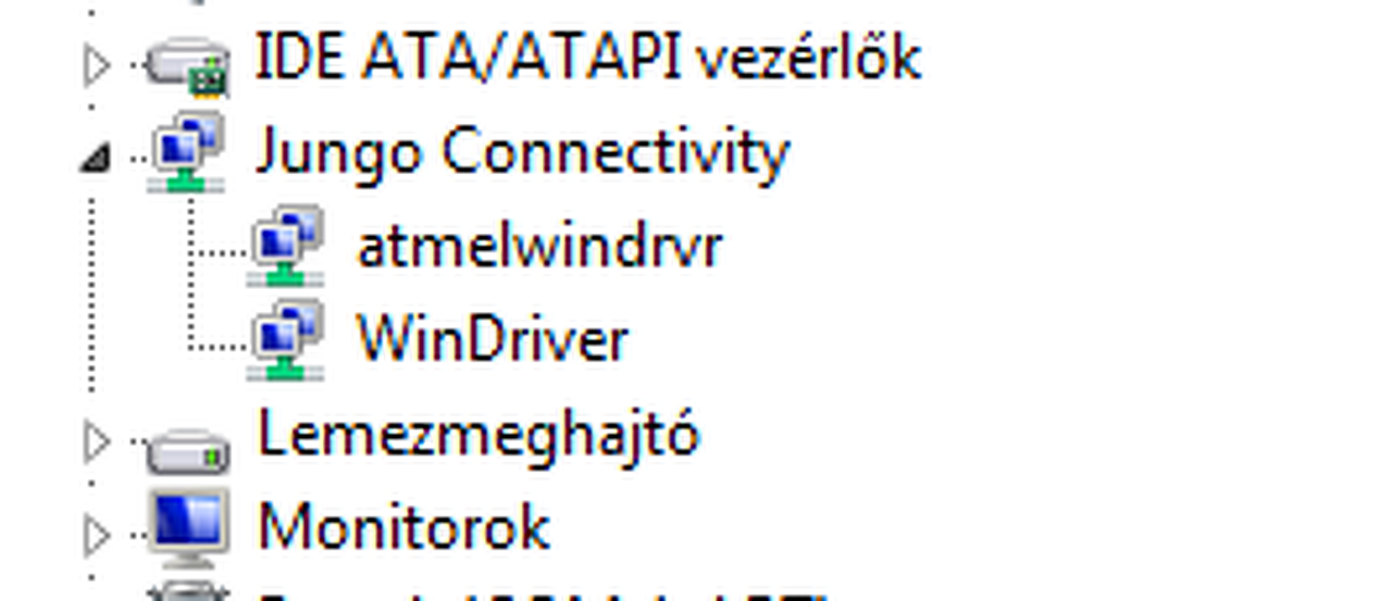

(#) monxla válasza rolandgw hozzászólására (») Okt 30, 2016 /
rolandgw, köszönöm a választ!
Időközben felraktam, de folyton azt írja, Cannot execute empty custom programming tool command. anélkül nem működik. Ezt miért követeli?
(#) zolee1209 válasza marcellus96 hozzászólására (») Okt 30, 2016 /
  1. ldi tmp, 0b10_00_00_00
  2. out TCCR1A, tmp
Ezzel mit szerettél volna beállítani? Azért is kérdeztem, hogy megszakítás generáláson kívül van-e más igény? Bár úgy olvasom, hogy nincs.
(#) rolandgw válasza monxla hozzászólására (») Okt 30, 2016 /
Nem futottam bele, csak tipp: ez rendben van az eszközkezelőben?
Ugyan ezt látom én is ott.
Lehet a Tools\External Tools nál lesz egy hibás beállítás, de nem értem miért nem lehet üresen hagyni, ill. mit kellene oda beállítsak? Betettem egy dummy.cmd file-t aminek semmi hatása azzal sem lett jobb, csak gondoltam kipróbálom.
Tiszta telepítés, vagy hagytad a 6-ot is? Az external tools alaphelyzetben üres. Dude volt/van beállítva?
Hagytam a hatost is.
Igen alaphelyzetben üres.
Ettől függetlenül hibát dob.
Dude az mi?
A hozzászólás módosítva: Okt 30, 2016
Tiszta telepítés ajánlott, a 6-os projekteket mentsd valahova a biztonság kedvéért.
AvrDude

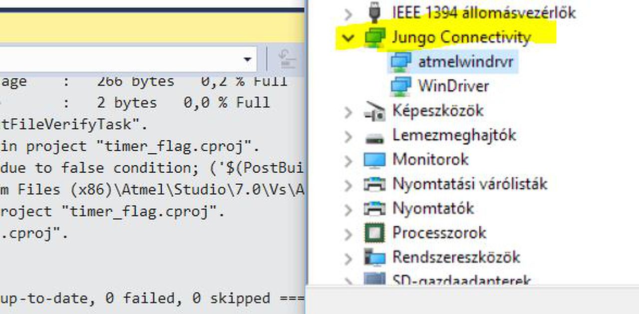

(#) rolandgw válasza monxla hozzászólására (») Okt 31, 2016 /
A Jungo-t is leszedted előzőleg a programok közül? Az egy külön tétel. Mikor jön a hibaüzenet, szimulátor indításnál? Esetleg próbáld meg ezt feltelepíteni.
(#) monxla válasza rolandgw hozzászólására (») Okt 31, 2016 /
Hali
Azt nem.
Akkor jön ha lépésenként szeretném futtatni a programot, Alt-F5, F10 v. F11
Leszedjek ismét mindent (Jungo-t is) és akkor meggyógyul?
Jungo-t hogy lehet leszedni? Nem látom az uninstallert.
A hozzászólás módosítva: Okt 31, 2016
Itt szimulátor van beállítva?
Debug menü, legutolsó, Properties.
Az utolsó a project properties oda a custom programming tool, de nincs más opció.
Project properties-ben van.
Neked van más opció?
(#) monxla válasza monxla hozzászólására (») Okt 31, 2016 /
Megvan miért van ott csak egy, mert a device a CAN-es Atmea chip volt. (AT90CAn128)
Azonban ha kicserélem sima Atmega128 ra akkor "Please select a connected tool and interface and try again" üzenetet kapom
A studiból tettem fel a fotót. Jungo probléma lesz, vagy olyan AVR típust választottál, amit nem támogat a szimulátor. Próbáld meg újratelepíteni a Jungo-t.
Megpróbálom.
De szerintem AT90CAn128 at kellene hogy támogassa.
Nem támogatja.
PDF a lap alján Device Support
És mi a megoldás?
Megtalálod a pdf táblázatban, D (debug) oszlopban.
