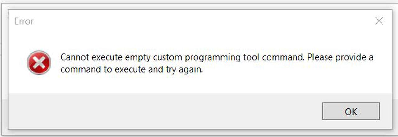

Időközben felraktam, de folyton azt írja, Cannot execute empty custom programming tool command. anélkül nem működik. Ezt miért követeli?

Nem futottam bele, csak tipp: ez rendben van az eszközkezelőben?
Ugyan ezt látom én is ott.

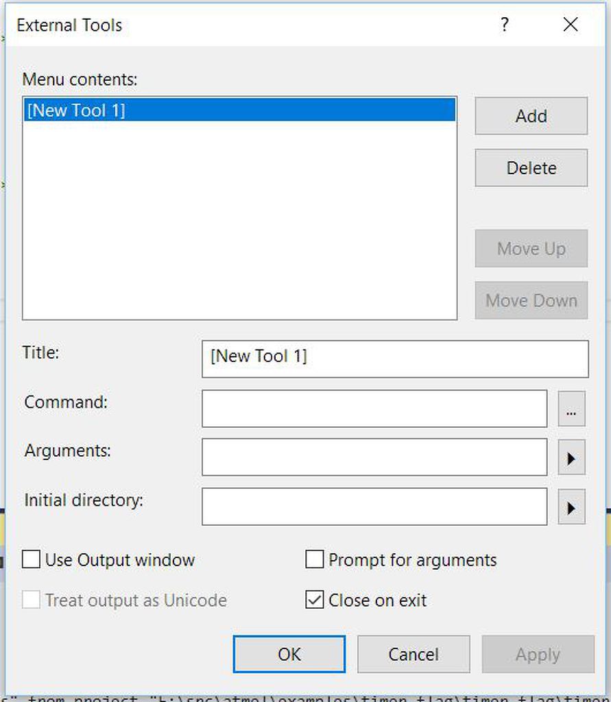

Lehet a Tools\External Tools nál lesz egy hibás beállítás, de nem értem miért nem lehet üresen hagyni, ill. mit kellene oda beállítsak? Betettem egy dummy.cmd file-t aminek semmi hatása azzal sem lett jobb, csak gondoltam kipróbálom. A hozzászólás módosítva: Okt 30, 2016

Tiszta telepítés, vagy hagytad a 6-ot is? Az external tools alaphelyzetben üres. Dude volt/van beállítva?
Hagytam a hatost is.
Igen alaphelyzetben üres. Ettől függetlenül hibát dob. Dude az mi? A hozzászólás módosítva: Okt 30, 2016

Azt nem. Akkor jön ha lépésenként szeretném futtatni a programot, Alt-F5, F10 v. F11 Leszedjek ismét mindent (Jungo-t is) és akkor meggyógyul? Jungo-t hogy lehet leszedni? Nem látom az uninstallert. A hozzászólás módosítva: Okt 31, 2016

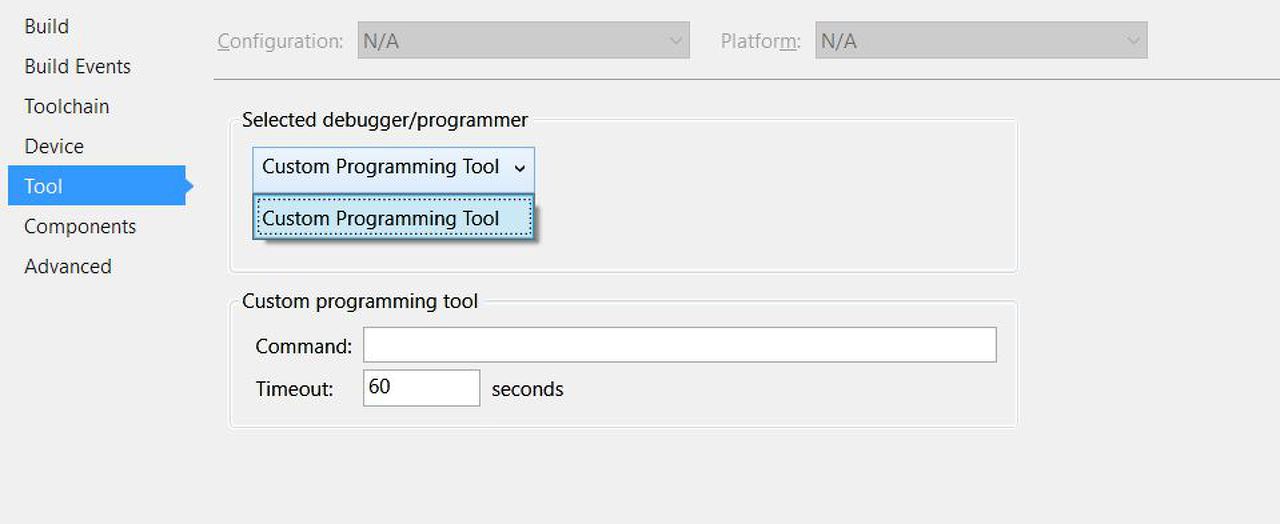

Itt szimulátor van beállítva?
Debug menü, legutolsó, Properties. A hozzászólás módosítva: Okt 31, 2016
Az utolsó a project properties oda a custom programming tool, de nincs más opció.

Megvan miért van ott csak egy, mert a device a CAN-es Atmea chip volt. (AT90CAn128)
Azonban ha kicserélem sima Atmega128 ra akkor "Please select a connected tool and interface and try again" üzenetet kapom
A studiból tettem fel a fotót. Jungo probléma lesz, vagy olyan AVR típust választottál, amit nem támogat a szimulátor. Próbáld meg újratelepíteni a Jungo-t.

De szerintem AT90CAn128 at kellene hogy támogassa.
Megtalálod a pdf táblázatban, D (debug) oszlopban.

Tökéletesen működik. |
