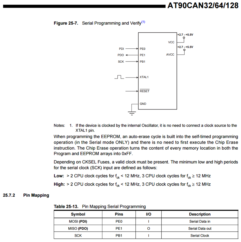

(#) gabi20 hozzászólása Nov 4, 2016 /
Helló urak
Valaki dolgozott már AT90CAN128 procival? Itt az SPI programozáshoz a PE0, PE1, PB1 lábakat kell használni?
(#) Topi válasza gabi20 hozzászólására (») Nov 5, 2016 /
Pontosan!
(#) gabi20 válasza Topi hozzászólására (») Nov 5, 2016 /
Köszönöm !
Persze én is ezt akkor vettem észre amikor már legyártották nekem a nyák lapokat. Ez van ha az ember nem olvas dokumentációt...
