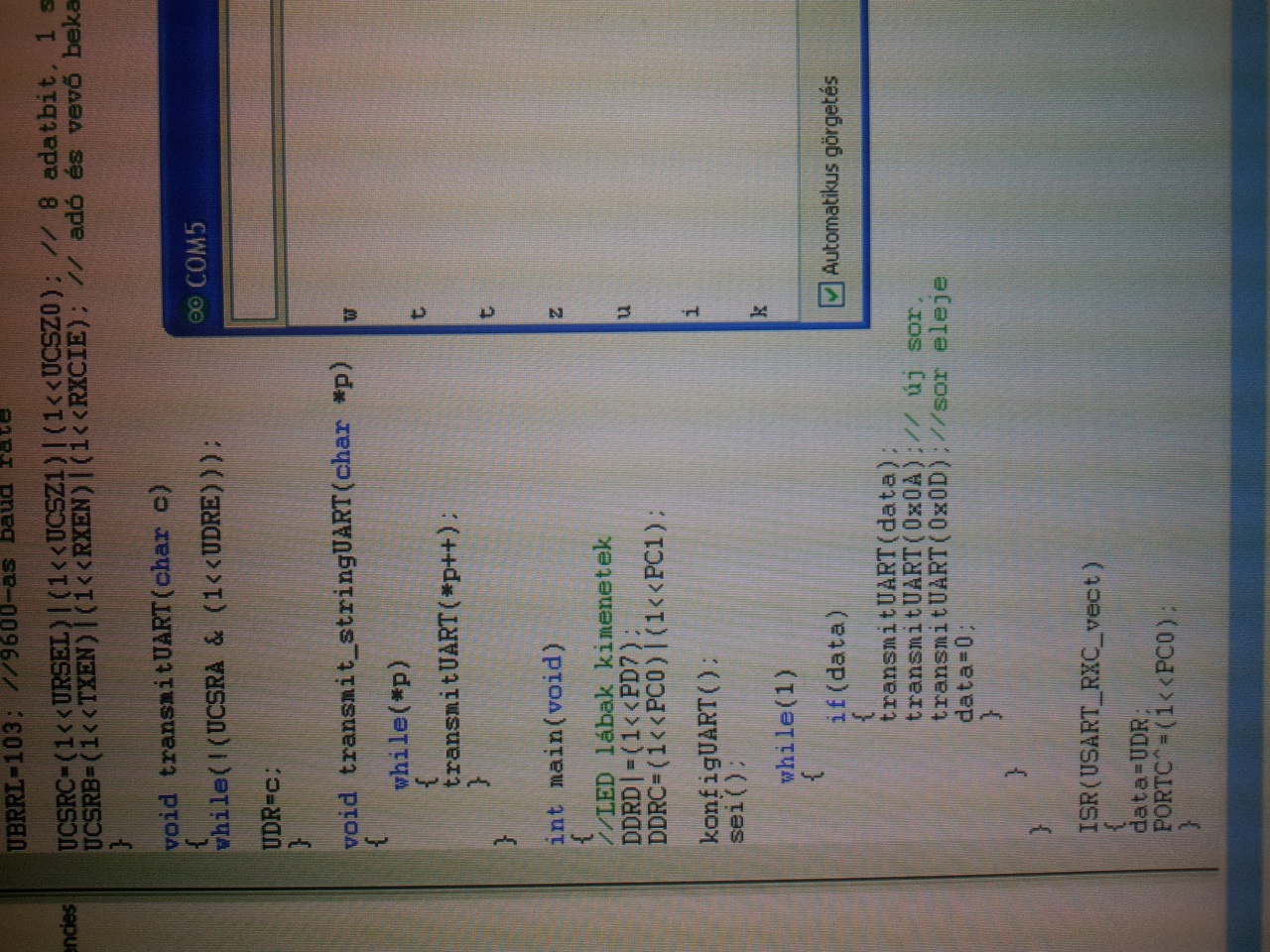

(#) Robi98 hozzászólása Feb 2, 2017 /
Egy hete már kísérleteztem az UART perifériával több-kevesebb sikerrel és sikerült elérnem, hogy egy szöveget ki tudjak rakni egy soros monitorba. Aztán szerettem volna egy olyan programot készíteni, ami adatot (egy karaktert) fogad a PC-től és attól függően megváltoztatja egy villogó RGB led színét valamint egy visszajelzést is küld a PC-nek, hogy éppen milyen a led színe.
A program viszont nem működik. A led nem csinál semmit és visszajelzés sem érkezik a PC felé. Szerintem valahol az adat fogadásnál lehet a hiba vagy az érték átadásnál, de eddig még nem jöttem rá.
Tudnátok benne segíteni?

  84. ISR(USART_RXC_vect)
  85. {
  86. data=UDR;
  87. }

(#) Istvanpisti válasza Robi98 hozzászólására (») Feb 2, 2017 /
Először meg kellene tudni, hogy a USART_RXC interruptba belép-e a program, pl. így
  1. ISR(USART_RXC_vect)
  2. {
  3. data=UDR;
  4. PORTD^=(1<<PD7);
  5. }
Ha adat érkezik a UART-on, akkor a PORTD pin7-je állapotot vált minden érkező karakternél (H->L,L->H) és ez látható lesz a LED-en.
Ha ez működik, akkor a főprogramban célszerű lenne rögtön visszaküldeni, így
  1. if(data)
  2. {
  3. transmitUART(data);
  4. data=0;
  5. }
Ha ez is megy, akkor már sínen vagy.
A soros porton érkező adatok lekezelése így nem lesz könnyű, mert ha több karakter is érkezik, amíg a főprogram éppen egy delay-ben várakozik, akkor mindig csak az utolsót fogod elkapni, ha sikerül.
Ilyenkor FIFO (first input first output) adatszerkezetet kellene alkalmazni, ami lehet egy sima tömb is. (eleinte)

(#) Robi98 válasza Istvanpisti hozzászólására (») Feb 5, 2017 /
Köszi a javaslatot. Kipróbáltam és azóta sikerült rájönnöm, hogy mi volt a hiba.
Az interrupt végrehajtódott, minden egyes karakter elküldése után a led állapota megváltozott. Viszont a visszaküldött karakterek között két üres sor maradt. Ha csak simán entert ütöttem, akkor meg csak egy pillanatra villant fel a led. Tehát megváltozott az állapota, aztán vissza is váltott.
A baj az volt, hogy a terminálprogramban az volt beállítva, hogy a karakter után hagyjon ki egy sort. Tehát egy karakter helyett hármat küldött el: a leütött betű pl: w, új sor, és sor elejére. Enter esetén csak az utóbbi kettő. Tehát azért hagy ki két sort, mert visszaküldi a három karaktert amit az enterrel kapott, aztán még ezután rak új sort és ugrik a sor elejére amit ugye én írtam a programba.
A kérdésem az, hogy hogy van ideje a mikrovezérlőnek visszaküldeni mind a három karaktert? Hiszen azok szünet nélkül követik egymást amikor megérkeznek a PC felől.
Amikor egy interrupt végrehajtódik (megtörténik a kiolvasás) akkor a főprogram honnan folytatódik tovább? Onnan, ahol az if szerkezet kezdődik, vagy onnan, ahol az if szerkezeten belül abbahagyta?
A probléma lényege már világos, a részleteket viszont nem igazán értem.
A hozzászólás módosítva: Feb 5, 2017
(#) zombee válasza Robi98 hozzászólására (») Feb 5, 2017 /
Egy terminál akkor küldi el a leütött karakter kódját, amikor leütöd. A PC-s oldalon a terminálban van küldő puffer, ami nem engedi elküldeni a karaktert amíg az előző küldése tart.
Egy becsületes terminálban az "ENTER" a egy <CR> (kocsi vissza) karaktert jelent, 13-as kóddal.
Ha úgy van beállítva, akkor mellé egy <LF> (soremelés) is társul 10-es kóddal. A szövegfájlokban (nem csak txt) is így van, annyi külnbséggel hogy linuxos cuccoknál az "új sor" kizárólag egy <LF> karaktert jelent.
A mikrovezérlő oldalán nem kell feltétlenül fogadó puffer. Az nem gond ha egymásután jönnek a karakterek, mert 9600 baud esetén kb. 1ms van közöttük. Ennyi időd van rá hogy olvasd az UDR-t és várd a következő karaktert, esetleg elkezdd feldolgozni a kapott adatot.
(#) rascal válasza Robi98 hozzászólására (») Feb 5, 2017 /
A megszakítás után oda tér vissza a program, ahol éppen tartott a program a megszakítás kiváltásának pillanatában. Pl. Van egymás után X, Y, Z utasítás a főprogramban, akkor ha Y végrehajtása után kiváltódik egy megszakítás, akkor amikor annak vége a főprogram a Z utasítással folytatja. Ezek már gépi kódú utasítások, ha egy magas szintű nyelvben programozol, pl. C, akkor annak egy utasítása több gépi kódú utasításból is állhat és így egy C nyelvű utasítás végrehajtását is félbevághatja a megszakítás.
