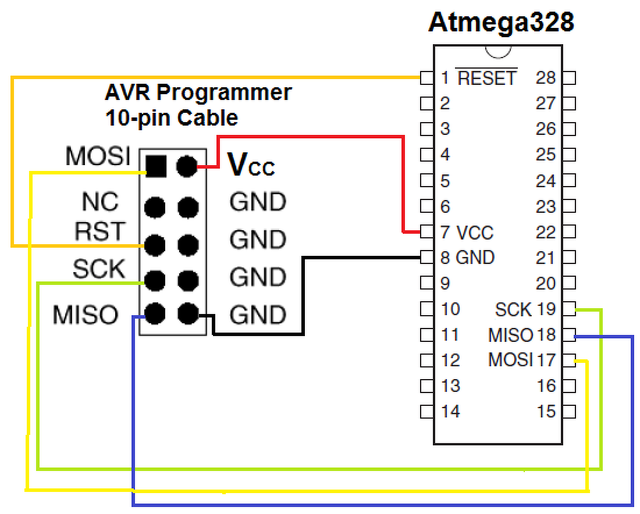

21Kbyte nem fér az Atmega8 ba csak 8. A drivert úgy kell keresni a neten, hogy USB ASP driver, ha az első találatok nem lennének jók, mert több változat is kering, és azt csak a Te géped tudja, hogy neki melyik kell, az eszközkezelőben kell megnézni a számát és ahhoz keresni. Ettől függetlenül ha az segítség elküldhetem az enyémet, de véletlen ha jó. Valahogy így kell összekötni, azt nem tudom, hogy a programban is bele van-e írva a FUSE bitek állítása, de ha átállítja külső kvarcra akkor utána már kvarc nélkül nem megy, ekkor kell az újra égetéskor is kvarc. Azt a próbapanelt azt nem néztem, ha a megfelelő pin-eket abba kötöd elvileg az is jó, de Te egy SMD Atmegát linkeltél először.

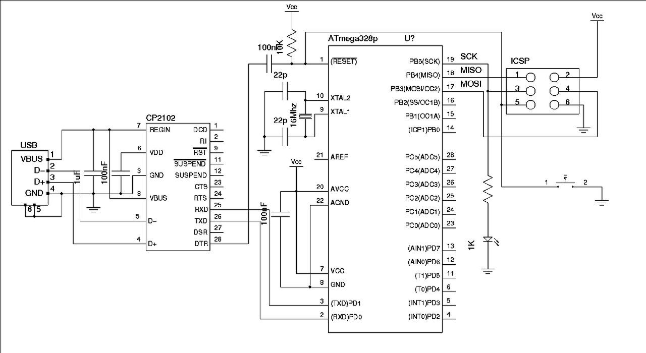

(#) nyuszis2 válasza csabagalcsaba hozzászólására (») Aug 16, 2017 /
Tudom, hogy megválaszolták a kérdéseid, de szerintem van rá egy másik válasz is.
Ha van egy arduino kódod és te nem akarod az egész arduino board-ot (pl az UNO-t ami elég sok helyet foglal) használni, hanem csak bele akarod tenni egy foglalatba az MCU-t (vagy SMD-t használsz és beforrasztod az elkészült paneledbe) akkor van rá mód, hogy az arduino kódod befordítás után fel tudod tölteni programozón keresztül. Vagy úgy, hogy kiexportálod a hex-et (a menüpontok Vázlat -> Lefordított bináris exportálás) vagy van menüpont is a közvetlen kiírásra (Vázlat -> Feltöltés programozót használva).
Így használhatod az arduino-s függvényeket és akár egy hobbi nyákot is készíthetsz, nem kell mindig shildeket meg "légkábelezést" használni.
De megcsinálhatod azt is, hogy teszel az MCU mellé egy USB foglalatot és egy usb soros átalakítót (pl CH340 vagy CP2102) és akkor legyárthatod a magad kis devpaneljét (2.kép), csak akkor előtte a bootloadert bele kell égesd a megfelelő MCU-ba, erre is van menüpont az Arduino IDE-ben (Eszközök -> Bootloader égetése).

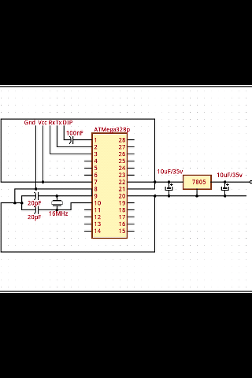

(#) kaya hozzászólása Aug 20, 2017 /
Elvvileg ez egy Arduino UNO Clone akarna lenni.
Valaki ellenőrizné ezt a kapcsolást?
(#) kaya válasza kaya hozzászólására (») Aug 20, 2017 /
Esetleg ha valaki kiegészítené egy Reset gombbal vagy akár mással, azt megköszönném!

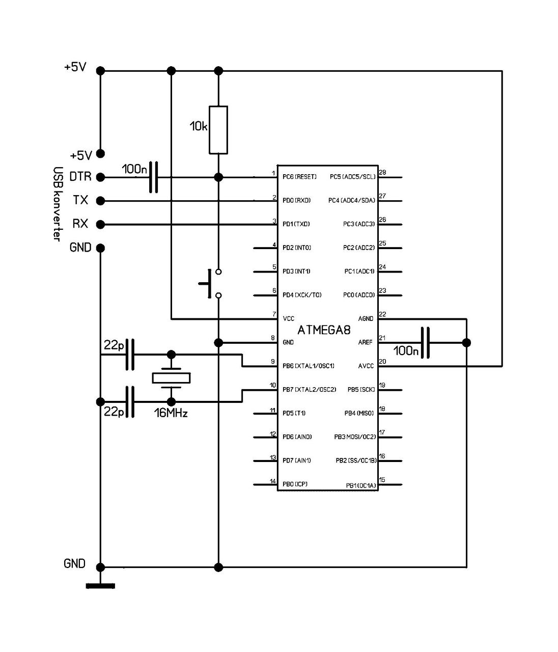

Az AVR Reset lábán lévő kondit az átalakító DTR lábára kell kötni.
(#) nyuszis2 válasza kaya hozzászólására (») Aug 21, 2017 / 1
szia!
Pár hozzászólással korábban belinkeltem egy képet, ott a CP2102-essel van megoldva, csak a tápellátás hiányzik, a VCC-t neked kell 5V-ra stabilizálni, ami lehet egy 7805 is. Diódákkal szokták megoldani, hogy az USB és a külső VIN ne "keveredjen".
Nem találtam most átláthatóbb kapcsolást
(#) csabeszq válasza kaya hozzászólására (») Aug 23, 2017 / 1
UNO klón az nem lesz, mert az USB-UART átalakító hiányzik. inkább minimális Atmega328P kapcsolás.
Az AREF-et a VCC-vel összekötni (21-es láb) igencsak meredek. A speckó szerint ebben az esetben egy szerencsétlenül felkonfigurált ADC-vel kinyírhatod a chipet.
100 nF kapacitás kell az AREF-re. Ökölszabály. EMI-re érzékeny lesz a chip, ha az AREF üresen marad.

(#) morgo válasza rihekopo42 hozzászólására (») Aug 24, 2017 / 1
A 20-22 lábakat felcserélted. A 20 +tápra megy, a 22 GND. Az Aref kivezetést (21) meg egy 100n kerámiakondin keresztül GND-re kösd. Az 1 és gnd közé is rakj egy 10k ellenállást.
A hozzászólás módosítva: Aug 24, 2017
(#) kapu48 válasza morgo hozzászólására (») Aug 24, 2017 / 1
„Az 1 és gnd közé is rakj egy 10k ellenállást.”
A resetet VCC-re kel húzni!
(#) morgo válasza kapu48 hozzászólására (») Aug 24, 2017 / 1
Igen! Félregépeltem. Köszi az észrevételt!
(#) rihekopo42 hozzászólása Aug 24, 2017 /
A 21-es láb jó helyen van?
Programozás után le lehet húzni az usb átalakítót, és működik?
Esetleg valahogyan bele lehet tenni a kapcsolásba egy Rset gombot?
Ja és mégegy kérdés, a digitális és analog lábakat lehet kötni közvetlen az IC-re?
Kőszönöm!
(#) morgo válasza rihekopo42 hozzászólására (») Aug 25, 2017 / 1
Ha így kötöd be, működnie kell.
(#) rihekopo42 hozzászólása Aug 25, 2017 /
És, ha zárom a két érintkezőt, akkor reseteli az IC-t?
Igen.
