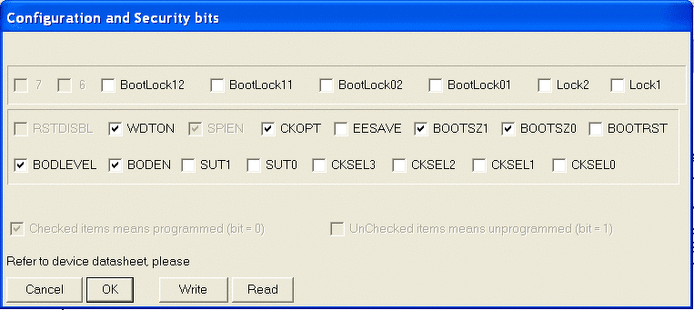

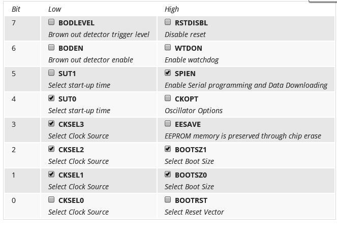

(#) eyess válasza lajos1969 hozzászólására (») Jún 1, 2021 /
Ez felel meg az E1: D9 beállításnak , ami a belső 1Mhz es saját órajelét használja.
A hozzászólás módosítva: Jún 1, 2021
(#) lajos1969 válasza eyess hozzászólására (») Jún 1, 2021 /
Köszi azt tudom.
A képen látható az minek felel meg?
(#) mateatek válasza lajos1969 hozzászólására (») Jún 1, 2021 /
High = 0x56
Low = 0xC0
Moderátor által szerkesztve

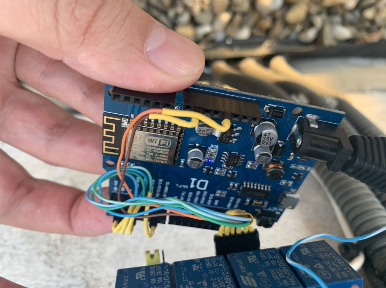

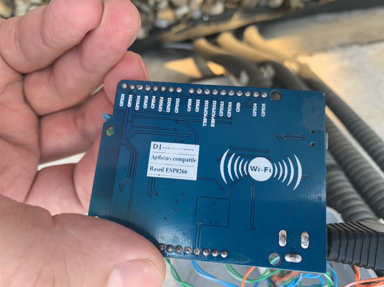

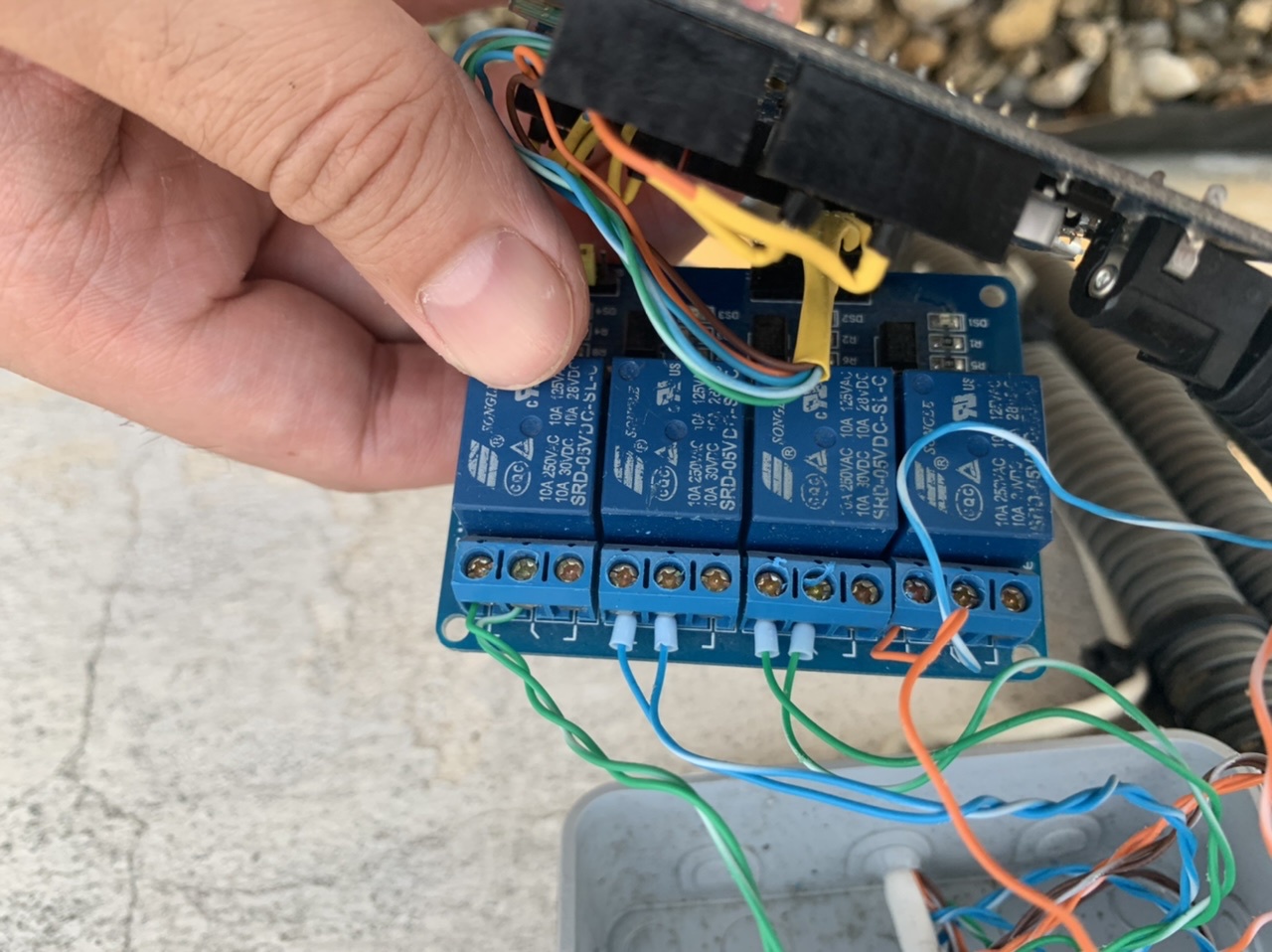

4- világítás
Sikerült beállítanom elektronikai analfabéta révén, hogy egy gombot rendeltem a blynk nevű programhoz, majd kiválasztottam, hogy digitálisan melyik csatornán van a bekötés, illetve az ipulzus úgy lett beállítva, hogy 1-0. Így jól működik.
Rátérnék a probléma lényegére : imitáltam egy áramkimaradást és az eszköz újraindítását követően a garázskapu és a világítás elindul. Az érdekesség, hogy megnéztem a reléket és mind a négy világit áramszünet után, de csak két rész indul el.
Valakinek valami ötlete, hogy mit szúrtam el?
Hozzá teszem, hogy nem én alakítottam ki a rendszert és nincs is rálátásom. Mezei felhasználó vagyok
(#) pipi válasza BeginnerKrisz hozzászólására (») Júl 1, 2021 /
Nem biztos hogy te szúrtad el....
Bizonyos gpio lábakat az esp megrángat, vagy magas/alacsony állapotba kapcsol induláskor/bootoláskor, próbálj másik gpio lábat a kérdéses helyeken.
Itt van egy táblázat, hátha segít
https://randomnerdtutorials.com/esp8266-pinout-reference-gpios/

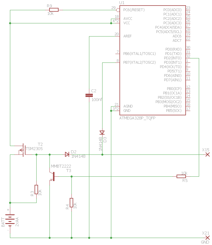

(#) Vacok hozzászólása Júl 5, 2021 /
Egy AVR-es kapcsolással van egy kis problémám. A kapcsolás egy önmegtartó tápellátással rendelkezik. A ki/be kapcsolás egy nyomógombbal valósul meg. A mechanizmus röviden annyi, hogy, ha L szintre húzom az X15 kivezetést, akkor a T2 kinyit és áram alá helyezi az atmega3287-at. Ezután már az atmega PD2 kivezetésén megjelenő H szint nyitja a T3 tranzisztort, ami továbbra is nyitva tartja a T2-t, így áram alatt marad az atmega. A kikapcsolás kétféleképpen történhet: vagy az atmega PD2 lába kerül L szintre, ami zárja a T3 tranzisztort, ezután az R3 zárja a T2 MOSFET-et, így a kapcsolás működése leáll, vagy a nyomódomb megnyomását az atmega a PB2 lábon érzékeli. Ekkor a PD2 L szintre kerül, de egészen addig áram alatt marad az atmega, amíg a nyomógombot fel nem engedjük. Ezután az előbb leírt forgatókönyv lép életbe.
A problémám az, hogy pár hónap működés után a T2 zárlatba ment. Ez idő alatt többet volt kikapcsolva, mint üzemben, de az elem folyamatosan benne volt, így a T2 D-S feszültsége hosszasan 3V környékén volt. Hibáztam volna a tervezés során?
(#) csatti2 válasza Vacok hozzászólására (») Júl 5, 2021 /
Én mindenképp betennék egy áramkorlátozó ellenállást a mosfet gate-jére. Ugyan nagyon rövid időre, de kialakulhat egy viszonylag nagy áram a gate kapacitásának kisütésekor és ezt nem szeretik a mosfetek.
Az R4 ellenállásnak mi a szerepe?
Az R3 ellenállás lehet jóval nagyobb is és akkor az R5 szintén.
Külső áramforrásra csatlakozhat valahol az áramkör?
Miért hiányoznak a kondik a mikrokontroller tápjairól?
(#) Vacok válasza csatti2 hozzászólására (») Júl 6, 2021 /
Szia! Köszi a tippet.
Kúlső áramforráshoz nem tud csatlakozni, csak elemről működik. E miatt is spóroltam le a kondikat az amega tápjáról, azaz jobban mondva elko nincs, egy 100nF kerámia kondi a valóságban van, az sajnos nem került fel a rajzra. Az R4-et azért tettem bele, hogy, amikor kikapcsol az mikro vezérlő, akkor a tranzisztor bázisa ne maradjon “lógva”, hanem az R4 lehúzza testre és zárva tartja.
(#) csatti2 válasza Vacok hozzászólására (») Júl 8, 2021 /
A bipoláris tranzisztort a bázisán átfolyó áram nyitja ki, azaz nem marad lógva. A mosfeteknél lehet ez probléma, mert ott a potenciálkülönbség nyit és a kapunak saját kapacitása van, amit ki kell sütni, hogy lekapcsoljon.
A 100nF-os kondikat elem esetén se spórold le, illetve kapjon minden egyes betáp sajátot (az analóg táp is). Az ő feladatuk elsősorban nem a mikrokontroller védelme (bár abban is segítenek), hanem az áramkör többi részének a zavarvédelme (illetve az EMC, de ez hobbielektronikánál nem érdekes).
(#) Szárnyas válasza csatti2 hozzászólására (») Júl 8, 2021 /
Proli007 magyarázata szerint van jelentősége az itt R4-gyel jelölt bázis-emitter ellenállásnak. Bővebben: Link, Bővebben: Link
A hozzászólás módosítva: Júl 8, 2021
(#) csatti2 válasza Szárnyas hozzászólására (») Júl 8, 2021 / 1
Az R4-el éppen felerősíted azt, amit el szeretnél kerülni. Normál használatban pedig csak pocsékolod rajta az energiát.
Az R4-en keresztül direkt útja van a szivárgó áramnak a föld felé. R4 nélkül azonban egy nagy impedanciás út felé tud(na) csak szivárogni.
