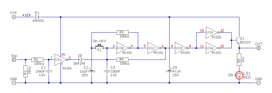

(#) proli007 válasza noi hozzászólására (») Júl 10, 2012 / 1
Remélem megfelelő. A "GYK" a gyújtáskapcsoló feszültsége, az "Inp" a 7km/h bemenete, az "OUT" a kimenet, a "GND" a test.
üdv! proli007
(#) noi válasza proli007 hozzászólására (») Júl 10, 2012 /
Ez ismét gyors volt
Hogy megfelelő-e, az számomra csak akkor derül ki, ha összeraktam...
Nyák tervezés szempontjából: jól gondolom, hogy az IC-n belül a 6 egység felcserélhető egymással?
-- Üdv, Noi
Természetesen felcserélhető..
üdv! proli007
(#) accaboj válasza proli007 hozzászólására (») Júl 11, 2012 /
És ha ki van kapcsolva és nincs a relének áramfelvétele nem ugrik fel a feszültség? Ha nem akkor nem fogok sz@rozni trafóval, megépítem így.
(#) proli007 válasza accaboj hozzászólására (») Júl 11, 2012 /
Azért van benne a zéner, mert ekkor Ő nyeli le az áramot..
De a C1 "X2" típusú legyen!
üdv! proli007
(#) noi válasza proli007 hozzászólására (») Júl 22, 2012 /
Helló!
Végre ide is eljutottam, és megépítettem ezt is. Ez is szuperul működik PC táp 12 Volttal. A gombbal legsűrűbben kb. 1 másodpercenként lehet ki-be kapcsolni. Ezen rövidíteni az R2 csökkentésével lehet? Az INP jelre azonnal kikapcsol, akármennyivel előtte kapcsoltam be A gomb és/vagy az INP vezetéke lehet akár 3 méteres is? Ezt a rajzot is nagyon köszönöm!!
-- Üdv, Noi
(#) noi válasza noi hozzászólására (») Júl 22, 2012 /
Ja, benéztem, az R2 az INP-hez való. Inkább az R3 vagy R4 lesz.
És egyébként a sima kicsi tranzisztor is elég lenne ebbe a kapcsolásba, vagy van valami oka annak, hogy ilyen erősebb fajta (1,5A 80V) került bele (már benne az erősebb, csak kíváncsiságból )?
(#) Tomi111 válasza noi hozzászólására (») Júl 22, 2012 /
Helló!
Szerintem elég bele akár egy BC547 is(ha csak a szenzor 20mA-ját kell kapcsolni), de nem árt a nagyobb. Egy autós reléhez kell is. A kapcsolásban lévő ledet pl. valószínűleg elbírná a két párhuzamosan kötött kimenet is tranyó nélkül( de nem néztem az ic adatlapját, mennyit bír)
Sőt ha relét kapcsolsz vele, köss egy diódát (pl.1N4007) a kimenet és a gnd közé! A katódja legyen a tranyó emittere felé!
Üdv! Tomi
(#) proli007 válasza noi hozzászólására (») Júl 22, 2012 / 1
- Ha a nyomógombbal sűrűbben szeretnéd kapcsolni, akkor a C2 kondit kell, kisebbre cserélni, akár 1µF-ra is lehet.
- Az R2/C1 a kikapcsoló bemenetet mentesíti a tranziens jelektől hogy, zavarjelre lehetőleg ne kapcsoljon ki. Jelenleg a kikapcsoló jelnek, 10ms-nál hosszabbnak kell lenni. Ezt a bementet elviheted messzebbre is. De a nyomógombra nem szabad túl hosszú vezetéket kapcsolni, mert összeszedhet zavarjelet. Ha még is ezt szeretnéd, akkor célszerű kéteres árnyékolt vezetéket használni, ahol a két belső eret a nyomógombra, az árnyékolást pedig a GND-re kell kapcsolni, de csak egyik végét, ennél az áramkörnél.
- A meghajtó tranyó típusa, csak az utána kötött terhelés függvénye. Ha az kisáramú, a tranyó is lehet az. Bár ha a meghajtott áramkörnél egy nagyobb kapacitású tápfeszültségszűrő kondit kell feltölteni bekapcsoláskor, akkor indokoltabb lehet a nagyobb tranyó.
üdv! proli007

(#) proli007 válasza Majtika hozzászólására (») Júl 23, 2012 /
Tettem már fel olyan kapcsolást ami tudja ezt, itt van.
Gondolom a 120uA áramfelvétel, nem gond kikapcsolt állapotban. Ez kb. 50-szer kisebb, mint az aksi önkisütési árama..
Az izzó helyére tehetsz relét, de akkor védődiódát köss a relével párhuzamosan. (Katód a plusz tápon.)
üdv! proli007
(#) Majtika válasza proli007 hozzászólására (») Júl 24, 2012 /
Köszönöm szépen proli007!
(#) noi válasza proli007 hozzászólására (») Júl 25, 2012 /
Megvettem az 1 mikrósat, és tényleg azzal a legjobb (volt itthon 2.2 és 1.5) Akkor a nyomógomb 15 centis közelébe rakom a vezérlést, és a INP-et hozom 3 méterről. Köszönöm szépen segítségedet, és a hasznos infókat!
-- Üdv, Noi

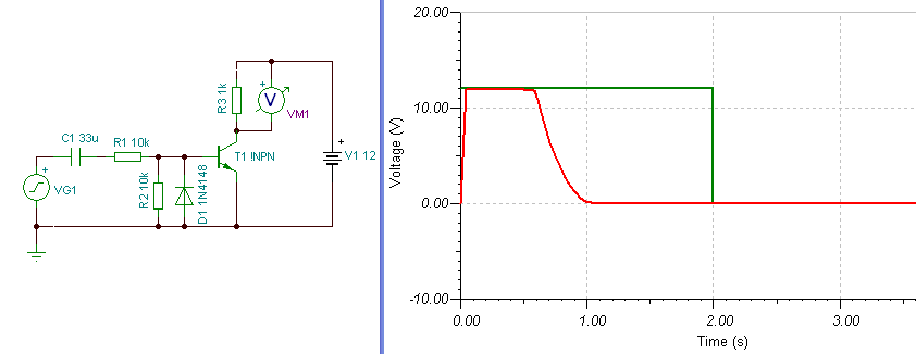

(#) oreg1965 hozzászólása Júl 28, 2012 /
Van egy 4013-as IC-vel vezérelt relés kapcsolás, ami egy ablaktörlő motort vezérel. A váltó nyomógomb megnyomásakor átbillen, és a bistabil relét átrántja a másik állapotába, a következő gombnyomásra meg vissza. Ez OK és működik is szépen (lásd a mellékelt kapcsolást).
Kérdés: lehet-e a 4013-as 13-as lápára kötött R3 (1k) ellenállás elé olyan RC tagot tenni, hogy a tranyó ne legyen állandóan nyitva, ha a 13-as lábon 12 V van, hanem csak 0,5s-ra nyisson ki, majd zárjon le addig, míg a 13-as lábon újra meg nem jelenik a 12V.
Remélem, érthetően fogalmaztam... Az lenne a cél, hogy a relé meghúzó tekercsén ne folyjon feleslegesen az áram akkor is, amikor már átrántotta a relét a másik végállásba.
Kösz!
Öeg
(#) proli007 válasza oreg1965 hozzászólására (») Júl 28, 2012 /
Természetesen lehet, egy differenciáló tag közbeiktatásával.
üdv! proli007
(#) oreg1965 válasza proli007 hozzászólására (») Júl 28, 2012 /
Kösz!
A grafikonon mi a piros és mi a zöld vonal?
Öreg
A zöld, amit a VG1 generátorral szimulált 2 másodperces be-ki kapcsolás. (4013 helyett)
A piros, pedig az R3 ellenálláson mért feszültség, ami a relédet helyettesítette.
üdv! proli007
Kösz, ez remek.
Akkor a C1-et lecsökkentem 10 mikróra, és úgy kb. épp jó lesz. A záróirányba bekötött diódának mi szerepe van?
Öreg
Mikor a 4013 "L" szintre vált, a kondi -12V-ra húzza le a bázist. (Valóságban csak -6V-ra a bázis-emitter ellenállás miatt.) Ekkor védi a tranyó bázis-emiter záróirányú feszültségtől. Jelenleg nem olyan fontos, de ha R1-et csökkentenéd, jelentősége lenne. Valamint hamarabb sül ki a kondi a diódával.
üdv! proli007
(#) oreg1965 válasza proli007 hozzászólására (») Júl 29, 2012 /
Köszi, 22 mikrós lett a nyerő, ennyi idő elég a relének, hogy biztonságosan áthúzzon. Minden működik szépen a tesztasztalon, már tervezem a NYÁK-ot.

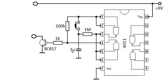

(#) bonannoelectro hozzászólása Aug 1, 2012 /
Az egy gombos Ki/Be kapcsoló akkor is bekapcsol ha a nyomógombot nem engedem fel ?
(#) kadarist válasza bonannoelectro hozzászólására (») Aug 1, 2012 /
Igen, mert a lenyomás kapcsolja be.
(#) patekw válasza kadarist hozzászólására (») Aug 1, 2012 /
Szerintem ez a kapcsoló felépítésétől függ.
(#) kadarist válasza patekw hozzászólására (») Aug 1, 2012 /
Szerintem is attól függ.
(#) bonannoelectro válasza kadarist hozzászólására (») Aug 1, 2012 /
Az a kapcsolás ami mellékelve van.

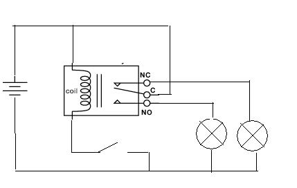

(#) Andi válasza Andi hozzászólására (») Aug 25, 2012 /
Kaptam egy kis segítséget.Ehhez 5 lábú relére lenne szükségem?
(#) proli007 válasza Andi hozzászólására (») Aug 25, 2012 /
Ha úgy tetszik, 5 lábú, de SPDT a típusa, mint ennek.
üdv! proli007
