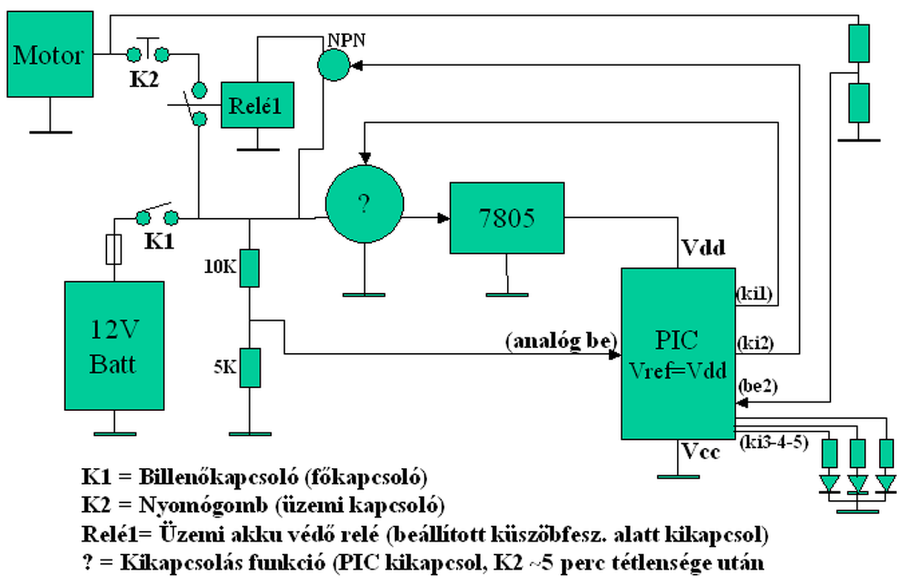

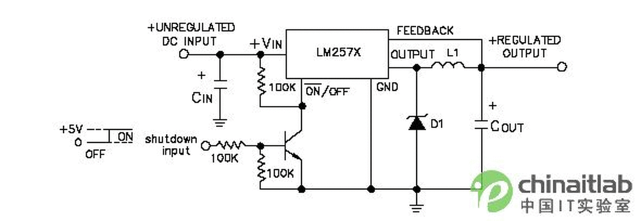

Ha jól értem a problémát...A 7805-ös kapcsolásban a nyomógombbal lehet indítani míg feléled a pic, azt szimbolizálja a 5v-os áramforrás utáni kapcsoló. De ha nagyon fontos a minimális fogyasztás, javaslom az lm2576-ban eleve van on/off
Helló! a 2576 nagyon jó ötlet, pont jó lenne. Sajnos nincs itthon, és gondoltam pár tranyóval ki tudom váltani, és egyúttal a fiókban sem áll feleslegesen. Ha nincs más lehetőség, marad a vásárlás... De azért a funkciókat vázoltam gyorsan: (ld kép)

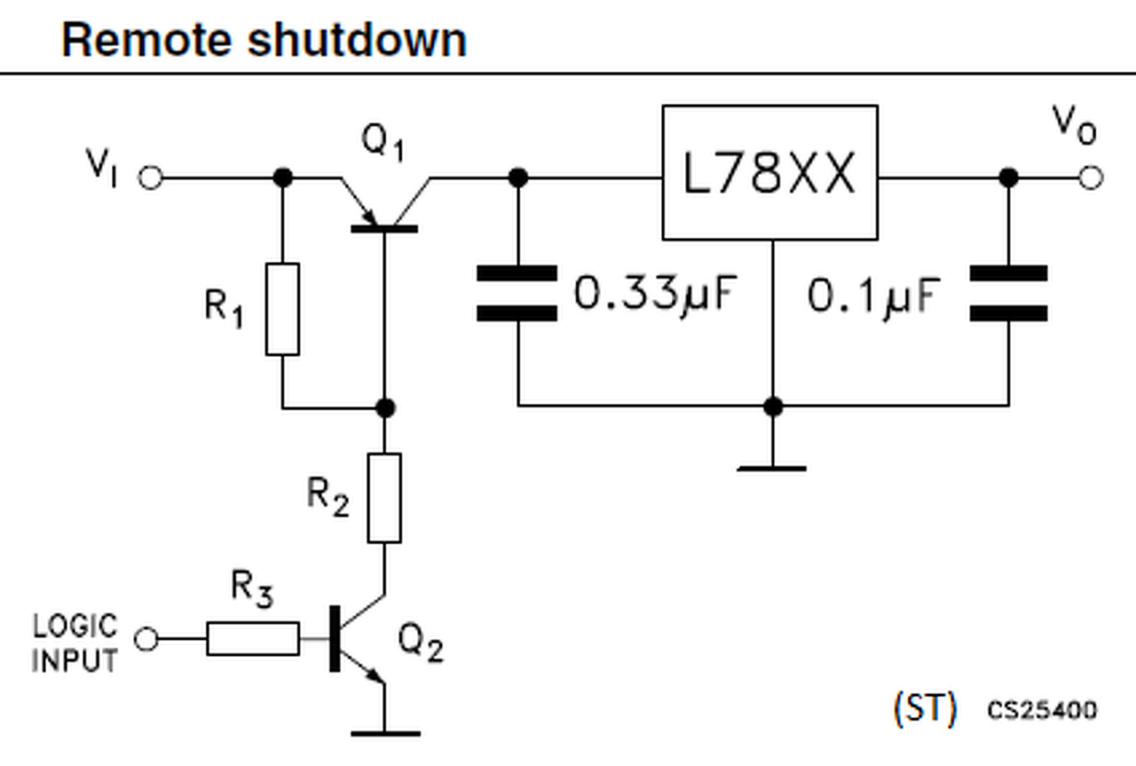

Az 5V.jpg rajz is klassz, így képzeltem el én is, csak a PB-STSPO1 -t ki kéne még váltani egy kondival hogy magától bekapcsoljon a 12V táp megjelenésekor (mekkora kondi kéne?) (Megjegyzem, én a + ágba gondoltam tenni a T1-et, ott persze praktikusabb egy PNP, úgy gondoltam a 7805 érzékeny lehet a közös földre - fontos a pontos kimenet, mert Vref=Vdd.) Azért akarom hogy magától kikapcsoljon, mert pár óra (vagy 1 nap) felesleges csepegés leszedheti a 7Ah akkut az egyébként gyerekjátékban, főleg ha már csak 50%-os töltöttségű.
Hello! Egy kis logikai bukfenc van a dologban. Ha elveszed a PIC tápját, honnan a fenéből tudja majd, hogy majd be kellene kapcsolni a tápot, mikor nincs tápfeszültsége. Egyébként meg elkomplikálod szerintem. A Chipcad-nél kapható olyan 5V-os stabi, ami nem 15mA önfogyasztású, hanem néhány uA. A PIC-et meg aludni küldöd. A fogyasztókat ki tudod kapcsolni, meg az aksit is tudod figyelni. Amikor kell, meg feléleszted. Szerintem nem kell ide semmi kapcsoló, tranyó relé, meg nyalánkság.
(Az 5V.jpg meg nem jó, mert ha a stabi GND-t kikapcsolod, akkor a kimeneti feszültség felemelkedik, és a PIC már meg is köszöni. A szoftver más, mint a hardver, mert "más a papír, más a szemét" jelige itt is működik. De mivel egy PIC meglehetősen "hardver közeli dolog", sajnos azzal is meg kell ismerkedni. Ez nem PC, hogy a "kutyát nem érdekli mi van benne".)
Szia! Amúgy egyetértek, hogy pár mA-ért nem érdemes, de ebben a kapcsolásban , nemcsak a 7805 gnd-t veszi el hanem a pic negatívját is, tehát nem nő meg a fesz.
Hello! Igazad van, csak az a gond, hogy a PIC gondolom kapcsolgat ezt-azt a 12V-os terhelésen. Annak GND-jét meg elvenni elég merész vállalkozás. Ha magában beszél a PIC, akkor persze lehetne, de szépnek akkor sem mondanám a dolgot..

Helló proli007 - kösz a hozzászólást, még ha kissé csipkelődős is. (Sokat tanultam már válaszaidból úgyhogy nem bánom.) A logika viszont nem bukfences: a tápot csak a billenőkapcsolóval kell tudni bekapcsolni. A PIC-nek csak kikapcsolnia kell. A gyerek bekapcsolja, de a PIC később leold ha kell. (Kikapcsolt állapotban nincs figyelés). Megpróbálja újra bekapcsolni, de pár újraindítás után meg fogja unni,ez a koncepció.
A védelmem lényege első lépésben a terhelt állapotú mérés, és a terhelés lekapcsolása -> Relé (ami egyébként egy kétfokozatú fogyasztóhoz igazodva kettő relé) - ezt kapcsolók és relék nélkül elég nehezen tudom elképzelni. (a nulladik lépést most nem írom le, pihentetett akku mérése más küszöbértékekkel) Második (azaz harmadik) lépcső az áramkör saját magának történő lekapcsolása, erre kerestem megoldást. A kis-fogyasztású szab megoldás jónak tűnik. Köszi a tippet! A PIC már így is alszik. A ChipCad-nél elő szoktam fordulni, csak messze van, fiókból dolgoztam... De majd útba ejtem. Reagálnék azért a gnd kikapcsolásával kapcsolatos megjegyzésedre is, azt én sem preferáltam, mint említettem is. Tudom, hogy a PIC mit bír el, legalábbis az adatlapja szerint.

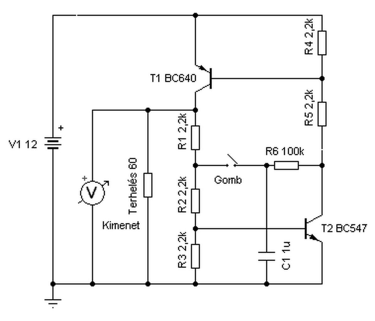

Szia! Köszi a rajzot proli007, igaz, jobban szerettem volna billenőkapcsolós megoldást, de ez se rossz. Ha jól értelmezem, a nyomva tartás alatt kell T2 G-jén megjelennie a PIC hi jelének, ami jónak igérkezik, pár ms biztos elég a 7805 + PIC + sw részére. (A 7805 indulási késedelmére nem találtam konkrét adatot, bár a "Line transient response" graf alapján ez pár microsec lehet max.) Köszi még egyszer.
Helló! Köszi neked is! Szimpi a megoldás, asszem igen! Gondolom az rc tag kellő ideig bekapcsolva tartja az optót, hogy a PIC feléledjen és az outputja (amit itt SW2 szimbolizál) átálljon a tartásra. (Mivel épp kikapcsoló státuszban volt, ahogyan proli007 is írta). Néhány ms biztos elég, és a több sem baj.
Az optót meg biztos tudnám sima tranyóval váltani, menet közben a 7805 egyik adatlapján találtam valamit (ld. kép), ami a tiédet mintegy megalapozza, csak a független bekapcs nincs rajta. Csak összejön valahogy. Köszönöm mindenkinek a közreműködést!
Megépítettem egy próba erejéig a suliban próbapanelen Proli mesés kapcsolási rajzát, annyi változtatással, hogy a kimenetre inkább kötöttem (az Ő javaslatára is) még egy tranzisztort ami a terhelést (nálam 100Ohm műterhelés + az a LED) kapcsolja a földelésre. Nekem kiválóan működik, semmi baj nincs vele, teljesen üzemszerű a működése, nem bizonytalan. Szerintem egy relével vagy egy triac-kal akár erősítőbe vagy más készülékek ki-be kapcsoló áramköreként is kiválóan üzemeltethető. Néhány kép az Én gyors "mesés" gányolmányomról a próbapanelen.
