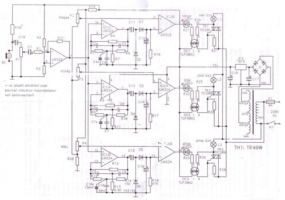

(#) Totuman hozzászólása Nov 11, 2013 /
Az alábbiakban szeretném a segítségeteke kérni:
Szeretnék egy olyan hangot felismerni -jellemzően csipogás- melyet mosogép, szárítógép stb ad ki, ezt a hangot felismerve egy PLC digitális bemenetére továbbítani.
Mivel csak egy hang felismerése lenne érdekes számomra, az egyszerű olcsó megoldások érdeklenének
(a beszédfelismerő megoldásokról olvastam, de gondolom, ennél van egyszerűbb is...)
köszi
(#) _JANI_ válasza Totuman hozzászólására (») Nov 11, 2013 /
Szia! Ha ismered az adott frekvenciákat amiket figyelni kell akkor csak annyi a dolgod ( szerintem ), hogy aktív szűrőkkel elszeparálod a figyelni kívánt jeleket a háttértől. Elméletben ez egyszerűen hangzik. Néhány többfokozatú aktív szűrő kell "csak" hozzá. DE! Az ördög a részletekben lakozik. PL: Mennyire elég leszűkíteni a figyelni kívánt sávot. Vagy, hogy mennyi hangsávot akarsz kiválasztani, figyelni. A figyelt hangcsatorna dekódolása, ha információt is hordoz az adott hangsáv. STB...
Ha egyszerű és olcsó megoldás érdekel akkor én egy fégyorgona:_Link_ kapcsolásából indulnék el. Ez az áramkör csak három széles sávra szeparálja el a hangsávot. Tartalmazza a szűrőket ( Kettős T-szűrő ) és a dekódoló áramkört is. Igaz ez itt csak egy csúcsegyenirányító és egy komparátor. De ennyi is elég a jel érzékeléséhez. Kimenetként egy mezei optocsatoló ( 4N25 ) is elvileg elég ( OC kimenet, ). A hangsáv szűkítésére több T-szűtőt is sorba lehet kötni. Minél több annál jobb. ( Az ésszerűség keretein belül. )
Remélem sikerült ötletet adni.
