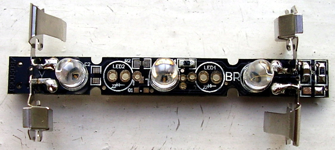

(#) nemgyuri válasza khiraly hozzászólására (») Jún 26, 2008 /
Néztem a nyákoldali kapcsolást, "tipikus gyárihibás" a LEDek bekötése, párhuzamosan vannak kötve!! Bármilyen Ledet beteszel mindig csak az világithat amelyiknek alacsonyabb az "égési" feszültsége. Csak azért tudott eddig működni mert egy szériából való LEDeket raktak bele!

(#) lgyk hozzászólása Ápr 16, 2009 /
Hi!
Nem tudom, mennyire hasznos egy fél éves témára válaszolni, de remélem valakinek azért jól jön...
A tokozatlan IC (gyantapötty) egy gyárilag programozott mikrovezérlő (egy Si lap + RC oszci vagy belső oszcillátor) az esetek többségében, nagy tételben tokozás nélkül filléres alkatrészről van szó, cserélni, barkácsolni lehetetlen, nincs rajta típusszám.
A piros LED-ek nyitófeszültsége lényegesen alacsonyabb, mint a fehéré, fehér LED-es lámpákhoz step-up konverter kell 1,5-3 V-ra, vagy 4,5 V-os táp. Piros és fehér (általában különböző színű) diódákat nem szabad párhuzamosan kötni, mert az előbb nyitó LED (ahogy nemgyuri is írta) kapja az összes áramot. A tápágról ellenállásokon keresztül kötve persze bármilyen LED-et lehet használni, aminek elég a feszültség.
DE!
Nem érdemes fehér LED-et rakni a piros szűrő mögé, ugyanis a fehér LED a betáplált energia kis részét adja le a piros színtartományban, az emissziós maximum a sárga és a kék színnél szokott lenni. A piros szűrő tehát elnyeli a "szükségtelen" komponenseket, így azonos paraméterekkel rendelkező fehér dióda fénye sokkal halványabb lesz a szűrő mögött, mint egy piros LED-é.
A CatEye lámpánál az IC ugyanígy mikrovezérlő (ha tudnád a típusát, akkor sem lenne hasznos, ugyanis ROM vagy OTP kivitel), valószínűleg a tekercs helye alapján step-up funkciót is ellátna nagy terhelhetőségű, oszcillációra állított kimeneti porttal, ha fehér LED lenne benne.
Azonos LED-eket egyébként szintén nem érdemes párhuzamosan kapcsolni, hiszen nincs két egyforma p-n átmenet, valamelyik nyitófeszültség alacsonyabb lesz, ezáltal az viszi el az áramot (kvázi kiég), a többi csak pislákol. Volt szerencsém pár hete egy ilyen kínai csodát javítani, a párhuzamos vezetősávot elvágtam, mindegyik dióda kapott egy-egy ellenállást 22 mA-re, azóta gyönyörűen világít mindegyik LED.

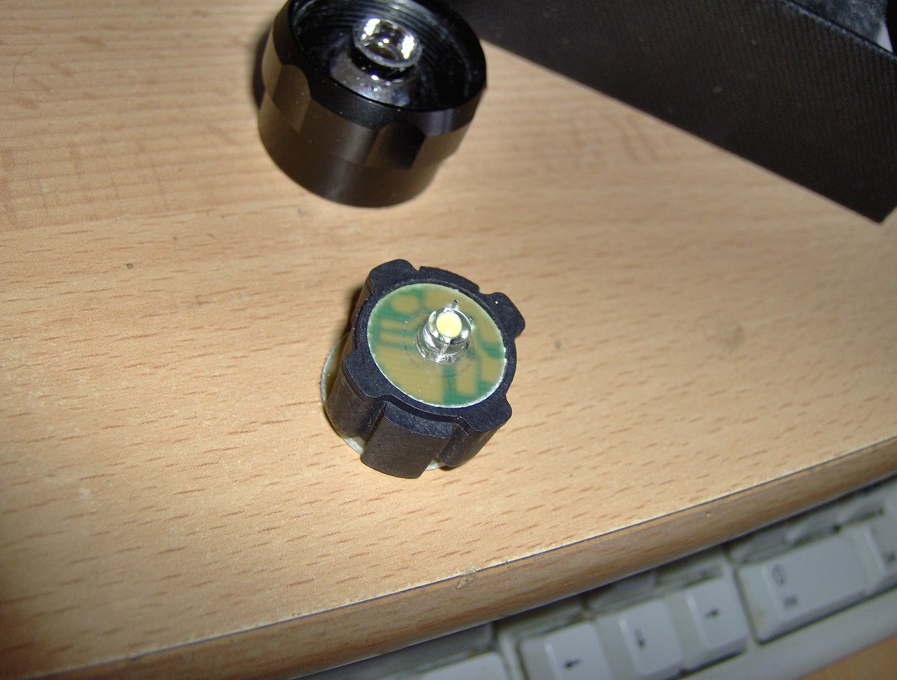

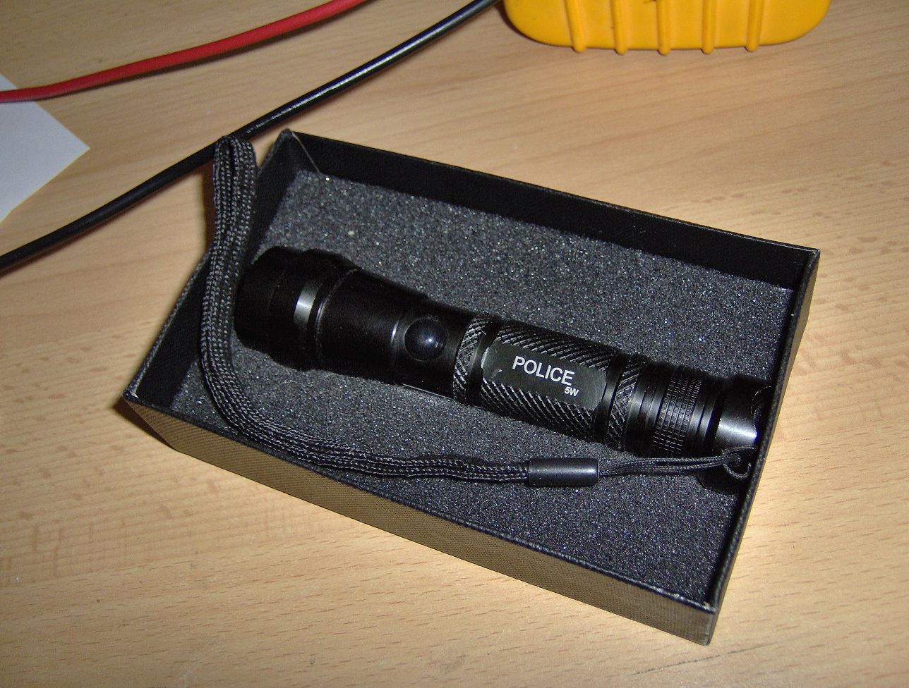

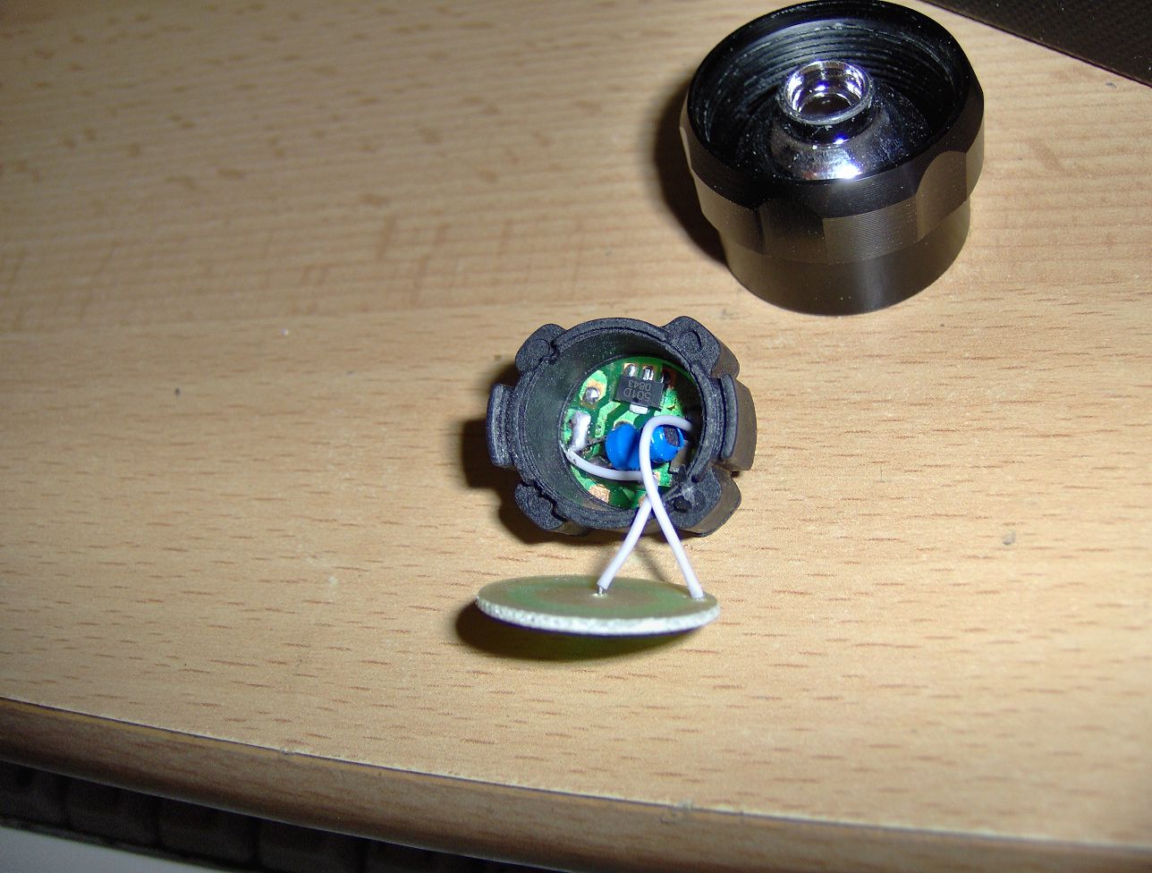

Üdv mindenkinek!
Vettem ma egy ledes lámpát.
Amire az van írva hogy 5W mérés szerint valóban 5W és 1,5V-ról megy
Nagyon tetszik alumínium, mindenhol O-gyűrű
Az egészben az a leg jobb hogy 1100HUF-ért újjítotam.
Szerintetek a LED valóban 5W-os?
(#) Norberto válasza zoly15 hozzászólására (») Szept 20, 2009 /
1,5V-ról kicsit több, mint 3A-t vesz fel?
(#) zoly15 válasza Norberto hozzászólására (») Szept 20, 2009 /
Hopp ezt jól elírtam
Akkor csak kamu az 5W.
Máshol járt az eszem...
Szóval 1.5V-tól 320mA-al megy. Akkor viszont a kérdésem tárgytalan.
Köszi hogy írtad ezt, máshol jártam

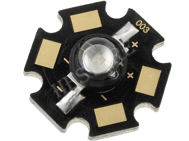

Ha ilyen kivitelű teljesítmény LED-ed van, azaz star = csillagos kivitel, akkor ezt hűtőbordára szokták rögzíteni / felfogatni csavarokkal a szélein. Alá természetesen hővezető pasztát szükséges tenni!

Szerinted 3 db ilyen led eleg lesz egy jo vilagitashoz?
Milyen optikat hasznaljak a ledekhez? Te siman csak egy plexilapot tettel elejuk es kesz?
(#) Norberto válasza bobz hozzászólására (») Jún 24, 2010 /
Szia.
Épp hajnalban tettem fel egy hirdetést az Apróhirdetések részlegbe, ahol ilyen LED-ekből adok el pár darabot.
A hirdetés szövegének végén találsz egy linket, ahol 3 db ilyen LED sorbakötve dolgozik 1 A-es áramról. Elég jó fénye van. Nomeg, tapasztalati úton is alátámaszthatom ezt, hisz párszor kimentem 4 ilyen LED-del az éjszakába tekeregni (a korábbi, kísérleti lámpámmal).
Van hozzávaló gyári optika. Ilyenből van néhány darabom itthon, azokkal játszadoztam eddig. Van olyan, mely szórja kicsit a fényt, de van reflektor típusú is.
