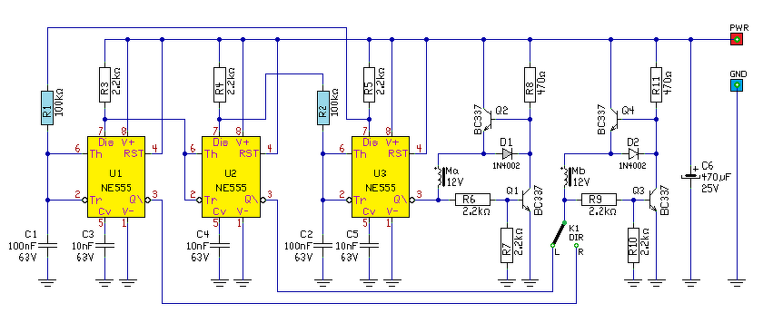

Szasztok! Van egy bipoláris léptető motorom és szeretném működésre bírni, csak a közeli elektrós boltokban sehol sem árulnak ic-ket. Összesen 3 darab 555-ös IC-m van. Meg lehet e hajtani 555 el vagy semmi ic-vel?

A bipoláris léptető motor korrekt működtetéséhez 2db H híd kell, amihez legalább 90°-os fázishelyzetben lévő négyszögjel vezérlés kell, de inkább célszerű a mikrólépéses megtáplálás. Szóval mazochisták összeépíthetik diszkrét elemekből, de egyébként cél IC használata az ésszerű, és általában a gazdaságosabb is.

Ha azt mondta volna, 4 NE555 van otthon érzésem szerint megoldható lenne ( van 4 félhíd, némi időzítővel megspékelve ) . Ha Proli befutna, szerintem 3 ból is megoldaná. Tekercsek egyik vége közös NE555 kimenetre, a másik kivezetésük meg a maradék 2 NE555 kimenetére. Aztán vagy működne vagy nem. A következő bevethető dolog lenne még a szimmetrikus táp. De ennek inkább a találós kérdések rovatban lenne a helye.
(#) proli007 válasza proba hozzászólására (») Aug 4, 2019 / 2
Hello! Legyen úgy..

Én mondtam Mindig van valami tanulmányozható rajzod.
