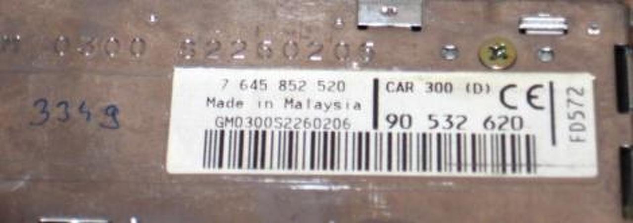

(#) Tomi111 válasza pintjano hozzászólására (») Okt 7, 2014 /
Mi a rádió pontos típusa? Lehet, hogy lehet hozzá kalkulálni kódot.
(#) pintjano hozzászólása Okt 7, 2014 /
Blaupunkt CAR 300
Köszönöm előre is
üdv PJ
(#) pintjano válasza pintjano hozzászólására (») Okt 8, 2014 /
További adatok kiegészités: CAR 300 (D) 2F2
B 631 121 64 1
1# 09 180 696
GR.09 655
17 820 96
Ezeket olvastam le még, de nem tudom mi kell
A fém burkolatba belenyomva:
EN OBEN
9H 09 180 696
LIEFERANTER- NR.0016 14 438
üdv PJ
(#) Tomi111 válasza pintjano hozzászólására (») Okt 8, 2014 /
Esetleg 7197 ?
Olyan szám nincs rajta, minta a csatolt fotón? A vonalkód felett GM-el kezdődik? Vagy a 09 180 696 végű az? Csatoltam a kód beírást is.
(#) pintjano hozzászólása Okt 8, 2014 /
A másik oldalán van. A felső számsor ugyanaz, mint a fotón
az alsó:GMO 300V6150359
Kössz. Még nem próbálom ki, hátha a fentiekkel más kód adódik.
Több hónappal próbálták rossz kóddal (6252-vel)--kiderült, hogy a riasztó kódja- azóta lehet előről kezdeni, vagy
kivéve elfelejtette az előbbi próbálkozásokat?
Ha ki van véve--régen--akkor mitől őrzi meg a próbálkozásokat? Van benne elem, akku? Ha igen az bizonyára rég lemerült??
(#) Tomi111 válasza pintjano hozzászólására (») Okt 9, 2014 /
Na ez a számsor kell! Ez alapján a jó kód: 1190.
10 próbálkozást enged, ha a tizedik is rossz, akkor letilt. Ezt nem felejti el. Ekkor már bele kell nyúlni, eprom kiolvasás v.átírás...
Minden hibás kód után hosszabb a várakozási idő!
U.i: nincs benne akku. Egy "memória IC" van benne, ami áramtalanítva sem felejt!!

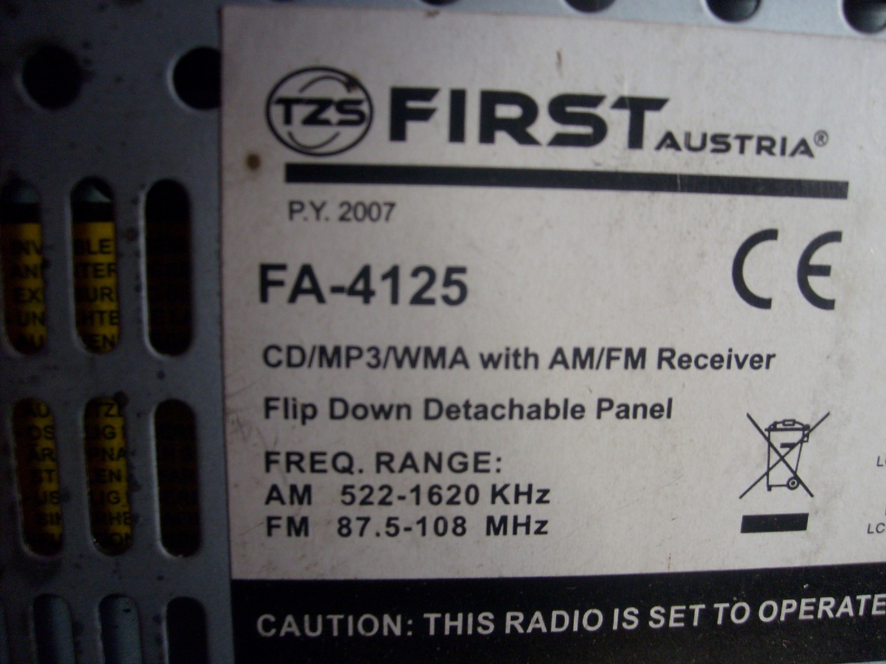

(#) timcsike hozzászólása Jan 6, 2015 /
Egy olyan problémám lenne.Minap kaptam egy FIRST FA-4125 típusú autósmagnót,de hiányzott a csatlakozója.Én találtam hozzá csak nem tudom,hogy jó-e a szín sorrend mert hiába csatlakoztatom össze
se kép se hang.De állítólag a magnó jó.A kérésem az lenne ha valaki tudna nekem egy pontos bekötési sorrendet mutatni azt nagyon megköszönném.
