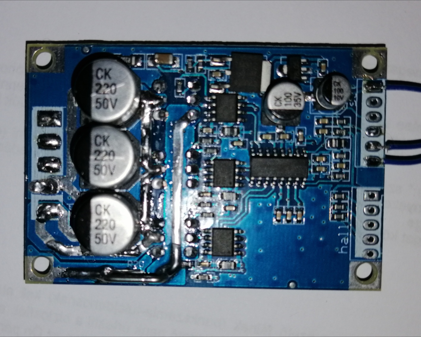

(#) Levyy hozzászólása Jan 31, 2021 /
Megcsináltam. de sajnos nem jött be. PGND-t és az S-Gnd-t összekötném, ezekhez képest megadnám neki a tápot a +24V-ot és a +5V-ot a jelölt helyeken, majd a start-stop lábat egy 10kiloohmos ellenálláson keresztül testre, vagy a +5V-ra kötném. Órajel nélkül akkor ez be sem indul ? Nagyon komplikált Órajelet "fabrikálni " hozzá ?
(#) Medve válasza Levyy hozzászólására (») Jan 31, 2021 /
Attól függ, milyen eszközeid vannak. Bővebben: Link Amúgy én pár ilyen modult kipróbáltam, (nem ezt) Oszcillátor egyikhez sem kellett, viszont kellett egy engedélyező jel, amit valamelyik tápfeszre kellett húzni, hogy elinduljon. Ennél lehet, hogy az oszcillátorjellel "engedélyeződött", igy programozható lett a soft-start is
A hozzászólás módosítva: Jan 31, 2021

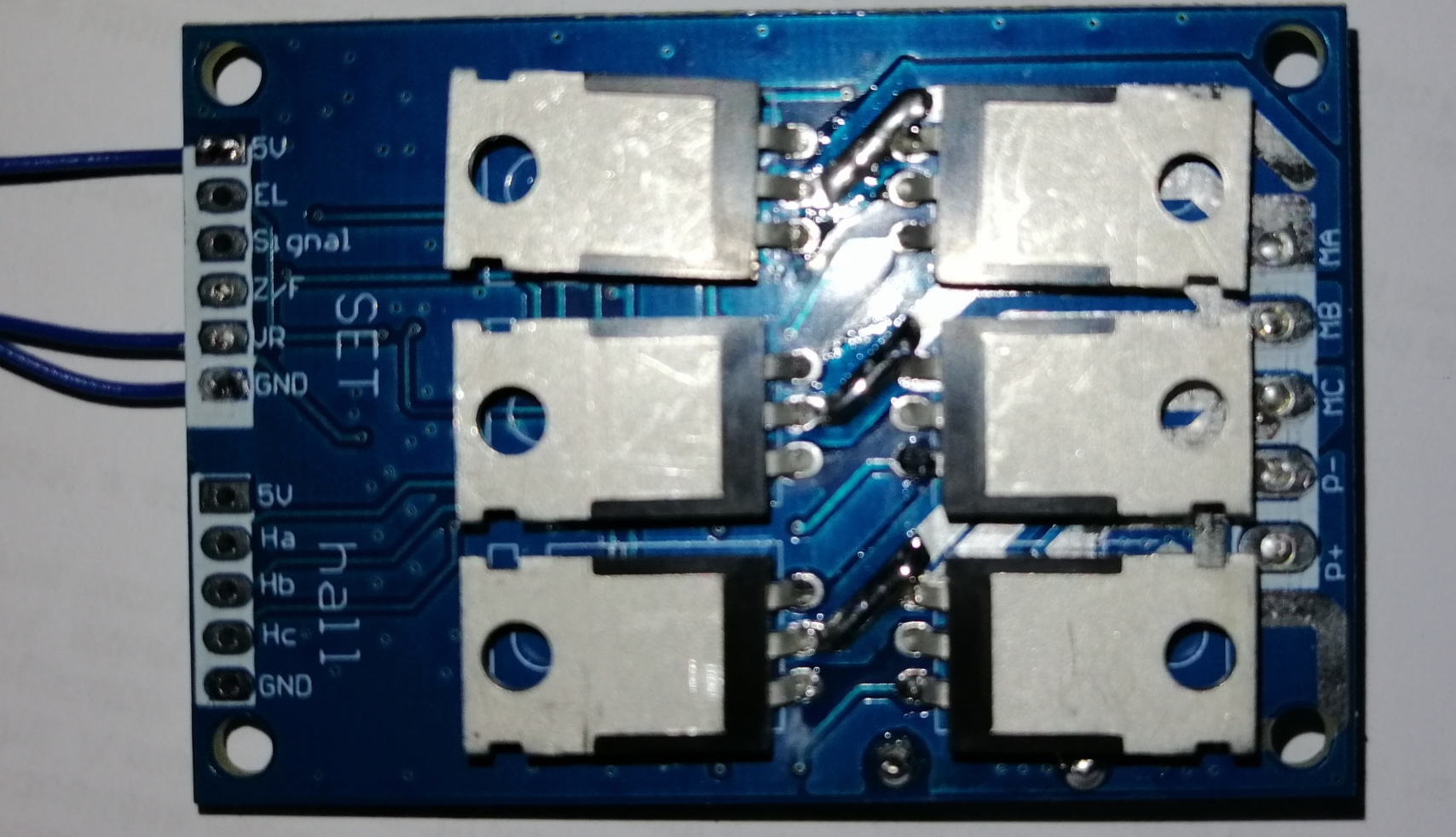

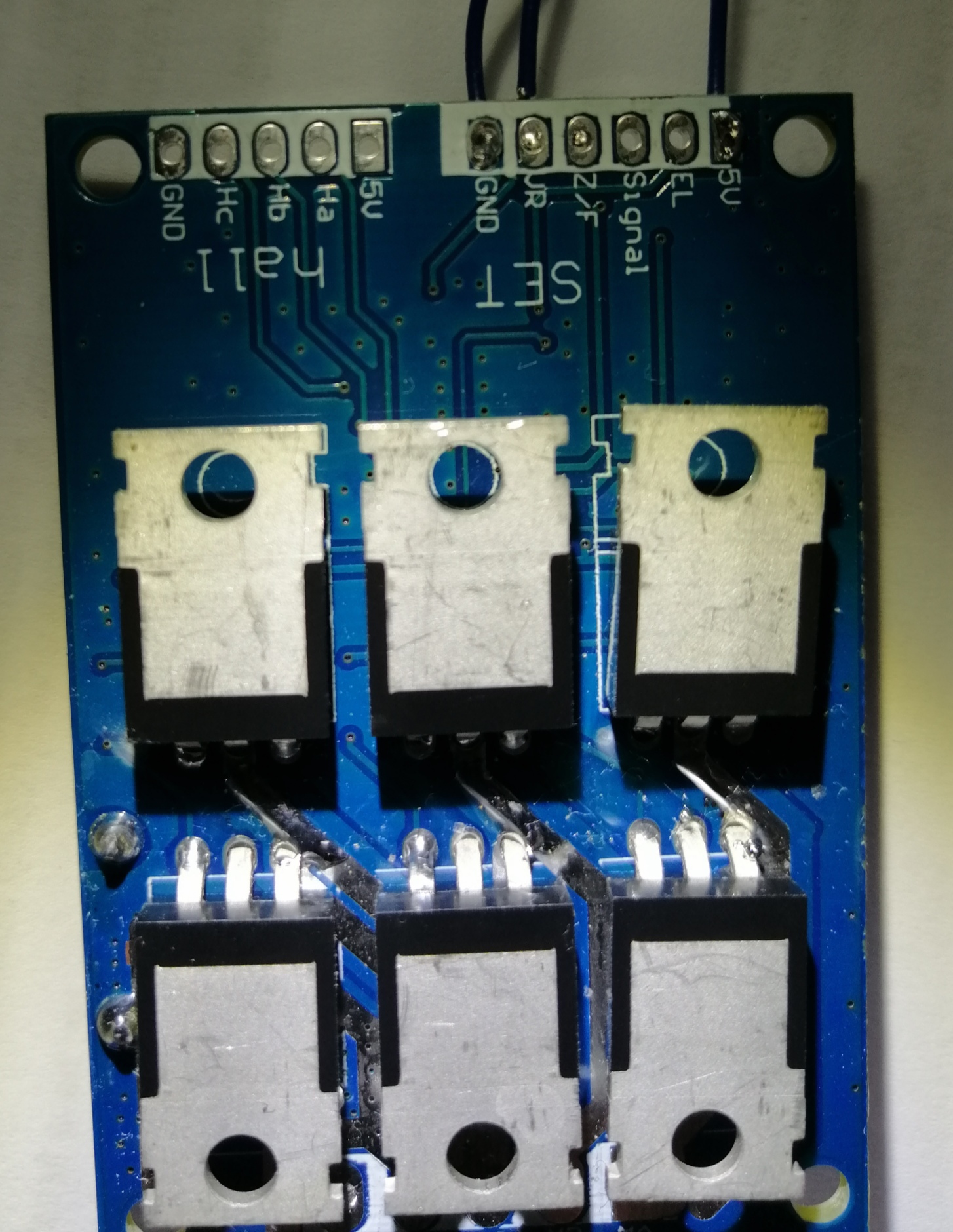

(#) Levyy válasza Medve hozzászólására (») Jan 31, 2021 /
lemondtam rolla. Mármint ezzel a saját elektronikával való vezérlésről. mert még ha be is indul elég nehéz a  teljesítményt szabályozni.
Azonban nemrég vettem egy ilyen vezérlőt  estleg össze lehet kombinálni és akkor ezt a vezérlőt kidobnám rolla. szerintetek. A gond többek között ott lehet hogy ez a vezérlő hal szenzoros. be lehet ezt is erre kötni. ?  A tekercs első ránézésre csillag kapcsolásnak tűnik.
(#) Medve válasza Levyy hozzászólására (») Jan 31, 2021 / 1
Jó hír, hogy az eredeti vezérlő is hall szenzoros és a motor is az. És ahogy nézem a panelt, -39-44 lábak- használja is! Én meghagynám az eredeti felállást, illesztett motor és vezérlés, szerelve. S megismerkednék a TTL oszcillátorokkal, ha már BLDC vezérlésre adom a fejem.
Lehet igazad van , De az "új vezérlőn"   egyszerű potméterel szabályozható a fordulat,  teljesítmény  500 w -ig Az  eredeti ilesztett vezérlő kb 30W összesen.Ezért szívesebben használnám az új vezérlőt.  (persze tudom hogy ez a otr kb   max 80W vezérelhető) Ha úgy döntök és lebontom az eredeti vezérlőt akkor az újhoz milyen hal szenzor kell ? bipoláris vagy unipoláris.  Vagy netán meghatja hall szenzor nélkül is ?
Meg kell nézni az új vezérlőn lévő IC adatlapját, ott biztosan le van ez írva.
EZ VAN RÁÍRVA YX01 B920T004FG3 Sajna nem találtam semmi infot .Irtam az eladónak (ebay)  hátha tud választ adni

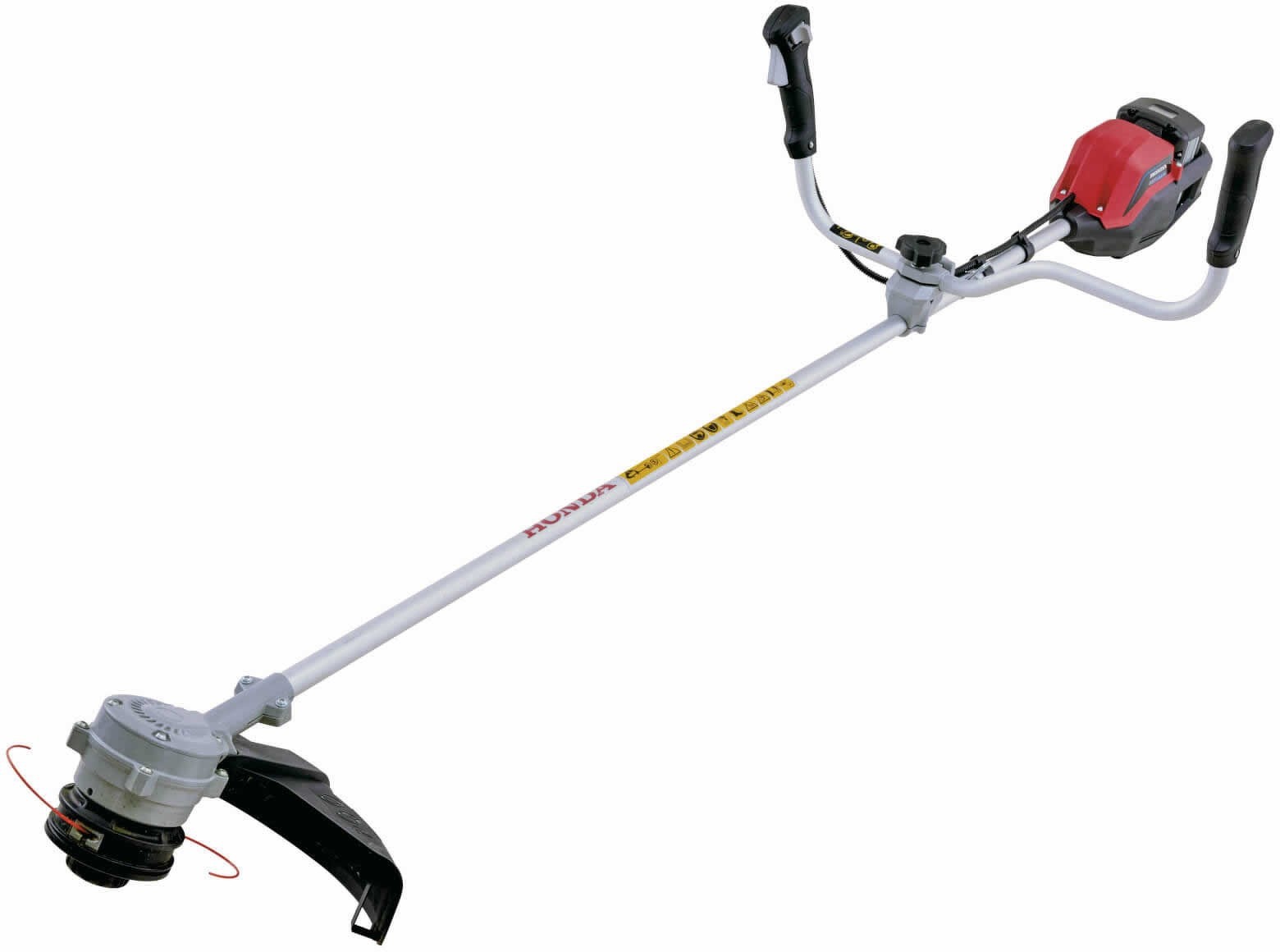

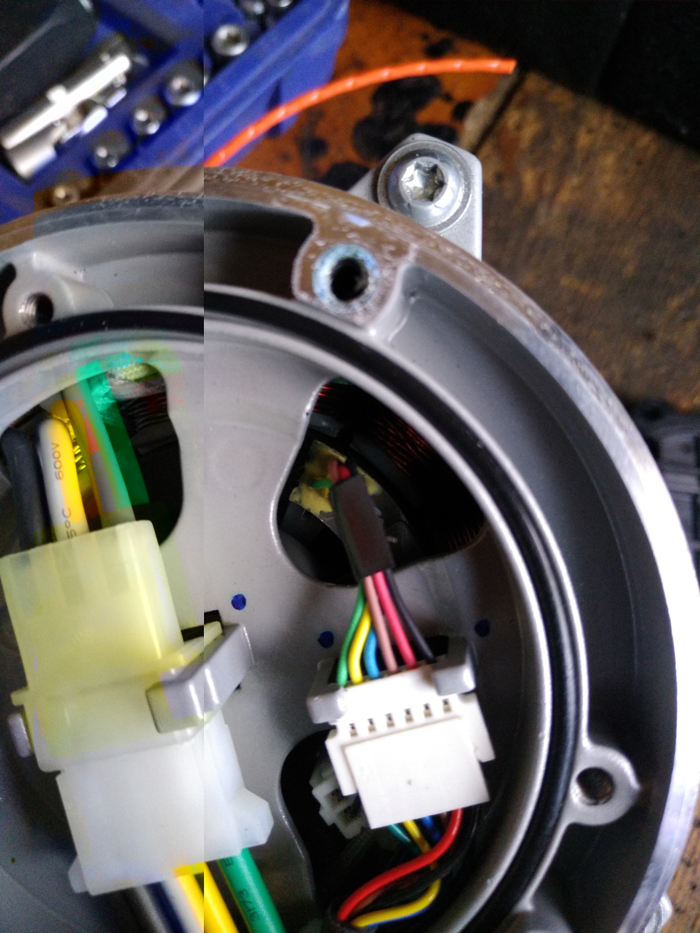

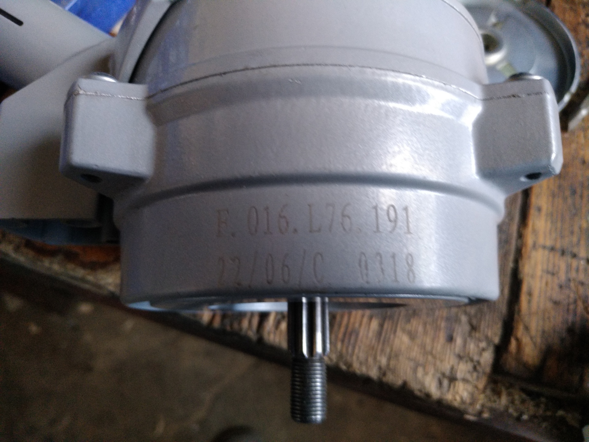

(#) robimager77 hozzászólása Máj 1, 2021 /
Szeretnék segítséget kérni egy BLDC motor beüzemelésében.Nemrég a birtokomba került egy Bosch álltal gyártott motor ami szerintem BLDC,cikkszáma F016L76191,és a hozzá való vezérlő panel 1607233572. Maga a késztermék egy bozótvágó Bosch 0600913001 GFR 42,vagy HONDA HHT36AXB. A motor és a vezérlő közötti csatlakozók adottak így azt simán össze tudtam csatlakoztatni,az akkunak (36v Li) ki van alakítva az érintkezője így azzal megint nincs gond.Ami a problémám hogy szabadon maradt a vezérlőn 3 csatlakozó,2db 4 eres 1 db 3eres vezetékkel. Az egyik 4 eres le van vak-dugózva, az talán valami programozó csatlakozó lehet szerintem a másik két csatira pedig valamilyen potméter meg kapcsoló mehet. hogy tudnám életre kelteni,a neten nem sok infót találni róla.
