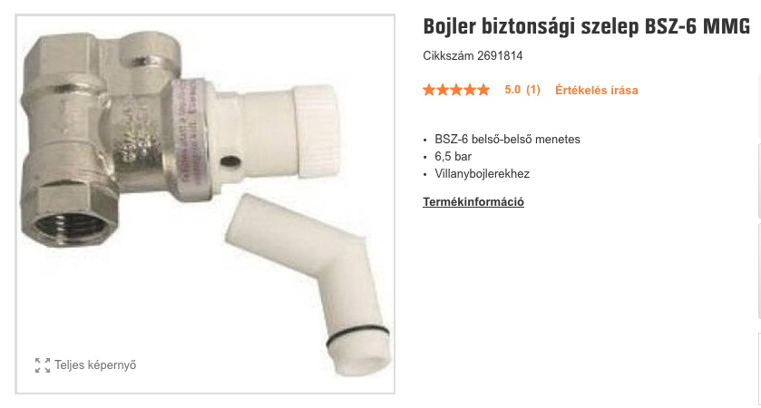

A fenéklemez és a tartály közti tömítést valószínűleg cserélni kell, filléres dolog. Ha belenézel, láthatod, milyen állapotban van a víztér. Ha csak egy mákszemnyi rozsdát is találsz benne, eszedbe ne jusson megvenni. Fűtés közben 4-5 bar nyomás is kialakulhat a tartályban. Ha ilyen sokáig nem volt használva, bármi lehet vele.
Idézet: „Fűtés közben 4-5 bar nyomás is kialakulhat a tartályban.” Erre való a bojler előtt a biztonsági szelep.
Elnézést, nem jól írtam. 5-6 bar a helyes érték.

Úgy, mint a képen is, 6,5 bar nyomás alakulhat ki. Hiszen melegszik a víz, tágul is, tehát nagyobb, mint a víz csőhálózat nyomása. Ezért szokott a biztonsági szelep kinyitni, csöpögni.
