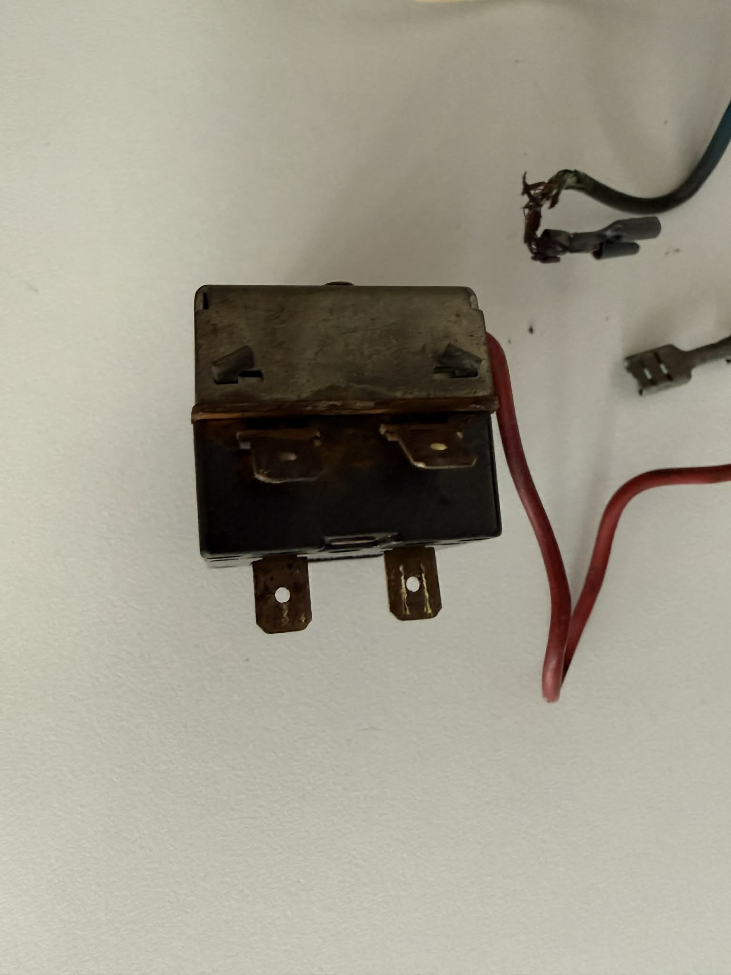

A melegedés egyértelműen a hőkorlátozó belsejéből jön, mert a hőkorlátozó műanyag burkolatának a középpontja a legmelegebb, itt volt, hogy a hőmérő akár 145 fokot is mutatott.

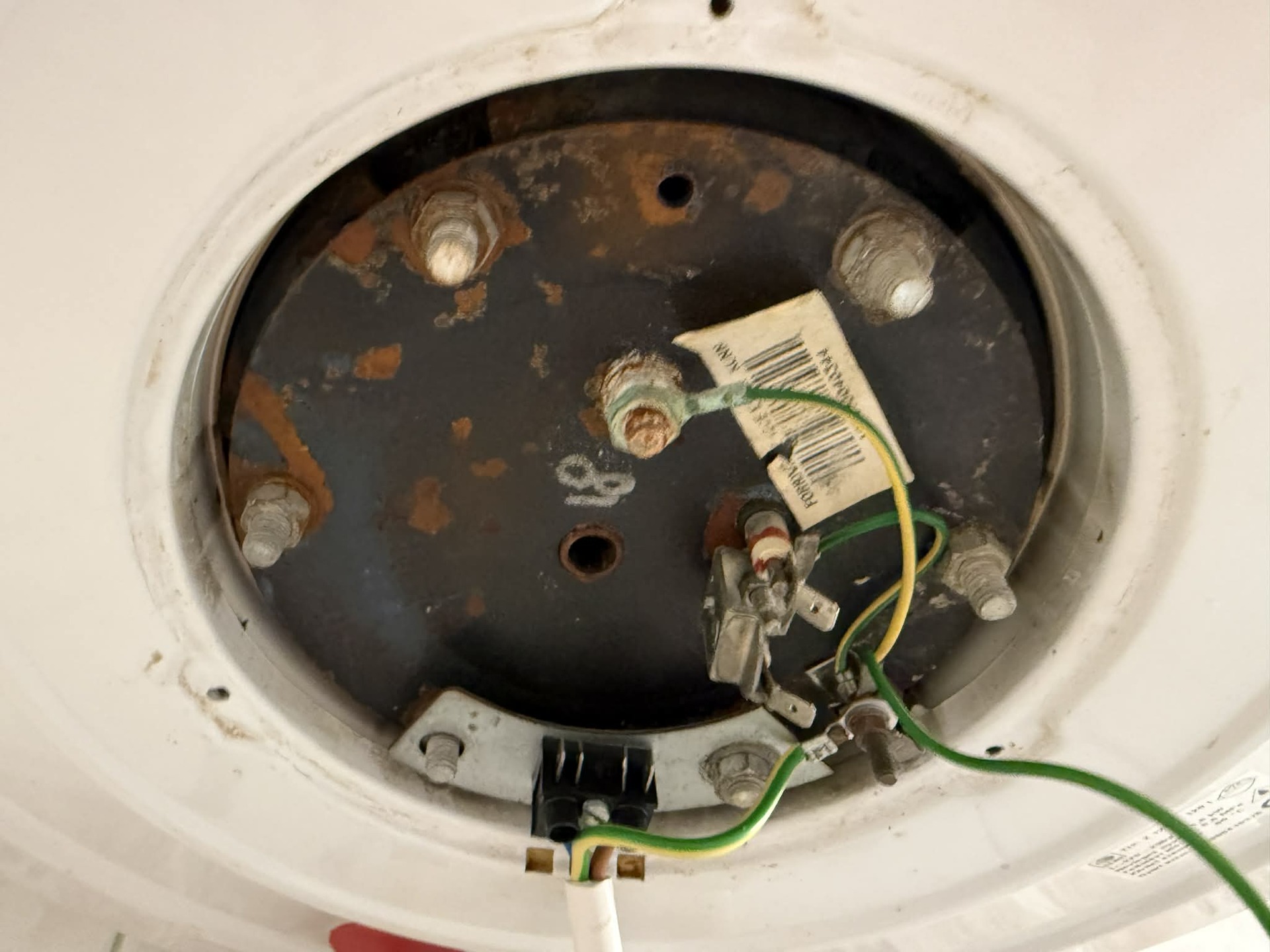

(#) ha6qt válasza proli007 hozzászólására (») 6:56 /
Így néz ki a hőkorlátozó kiszerelés után, a lenti képen, viszem mintának a boltba. Így, fényben mégsem tűnik teljesen fémtisztának a csatlakozás, de kicserélem mindenképpen, a vezetékkel együtt, nekem megér a nyugalom 2-3000 Forintot.
Ha már kicseréltem, szétszedem kíváncsiságból a régit.

(#) proli007 válasza ha6qt hozzászólására (») 7:25 /
Sajnos a vezetékerek bevonata és a szigetelés "egymásnak esik". Ez korrózióval jár, ami kiterjed a csatlakozó beroppantására is és kész a melegedés. Nem igazán értem, hogy a régi villanytűzhelyben hőálló vezeték és hőálló csatlakozó volt. Itt miért nem lehet/lehetett olyannal dolgozni? Én egyébként a bojlerbe 1800W-nál nagyobb betétet nem teszek. Azokkal nem volt gondom. Kisebb áram, kisebb baj. Sajnos az alaplapok is egyre vacakabbak. Azt mondják, "zománcos", aztán nitrózománc. Nálam a zománc, az a tűzzománc. Volt olyan, hogy hullámos volt a tömítő felület. Szemre nem észrevehető, csak ha már tudod mit-hol kell nézni.

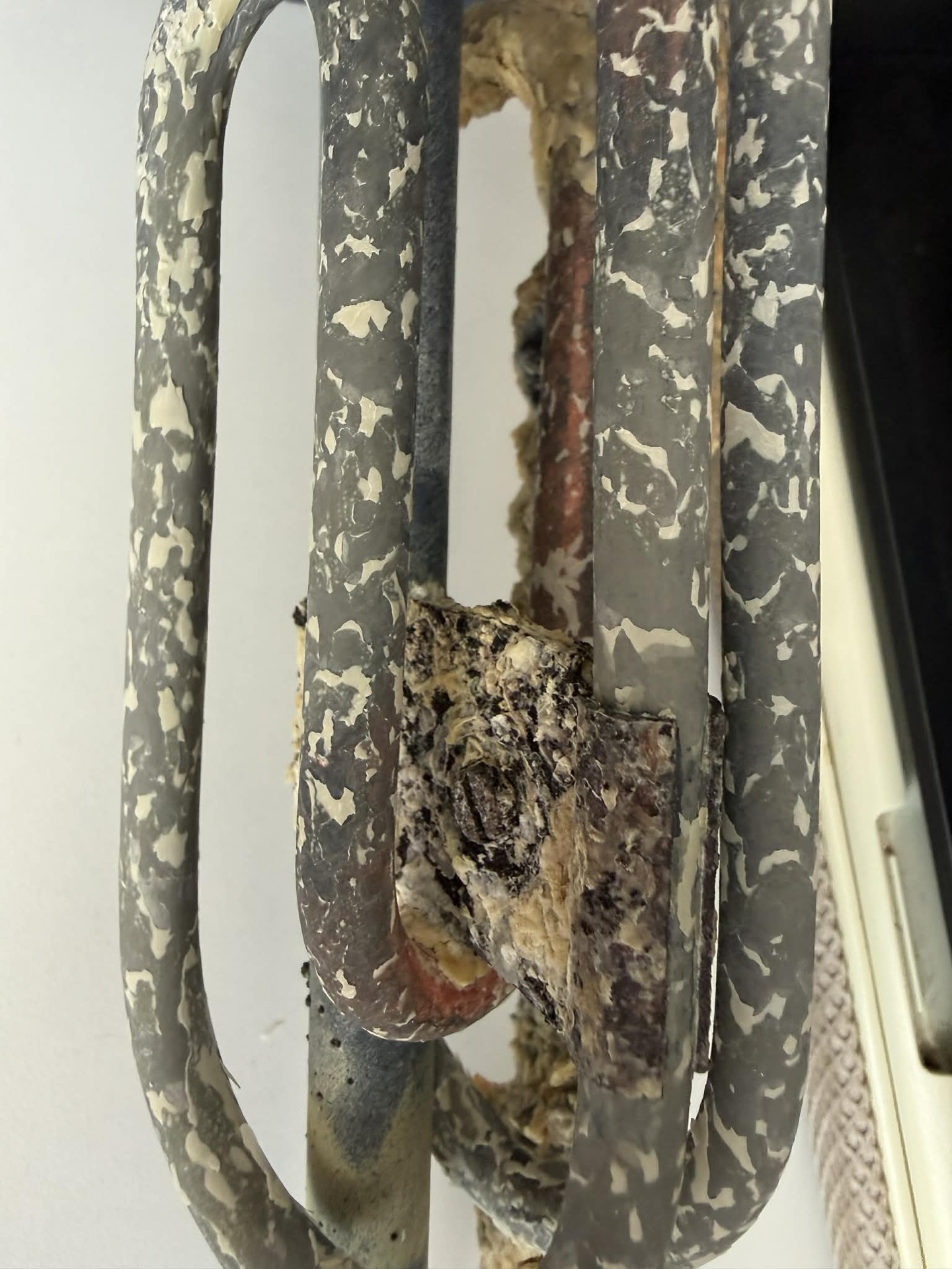

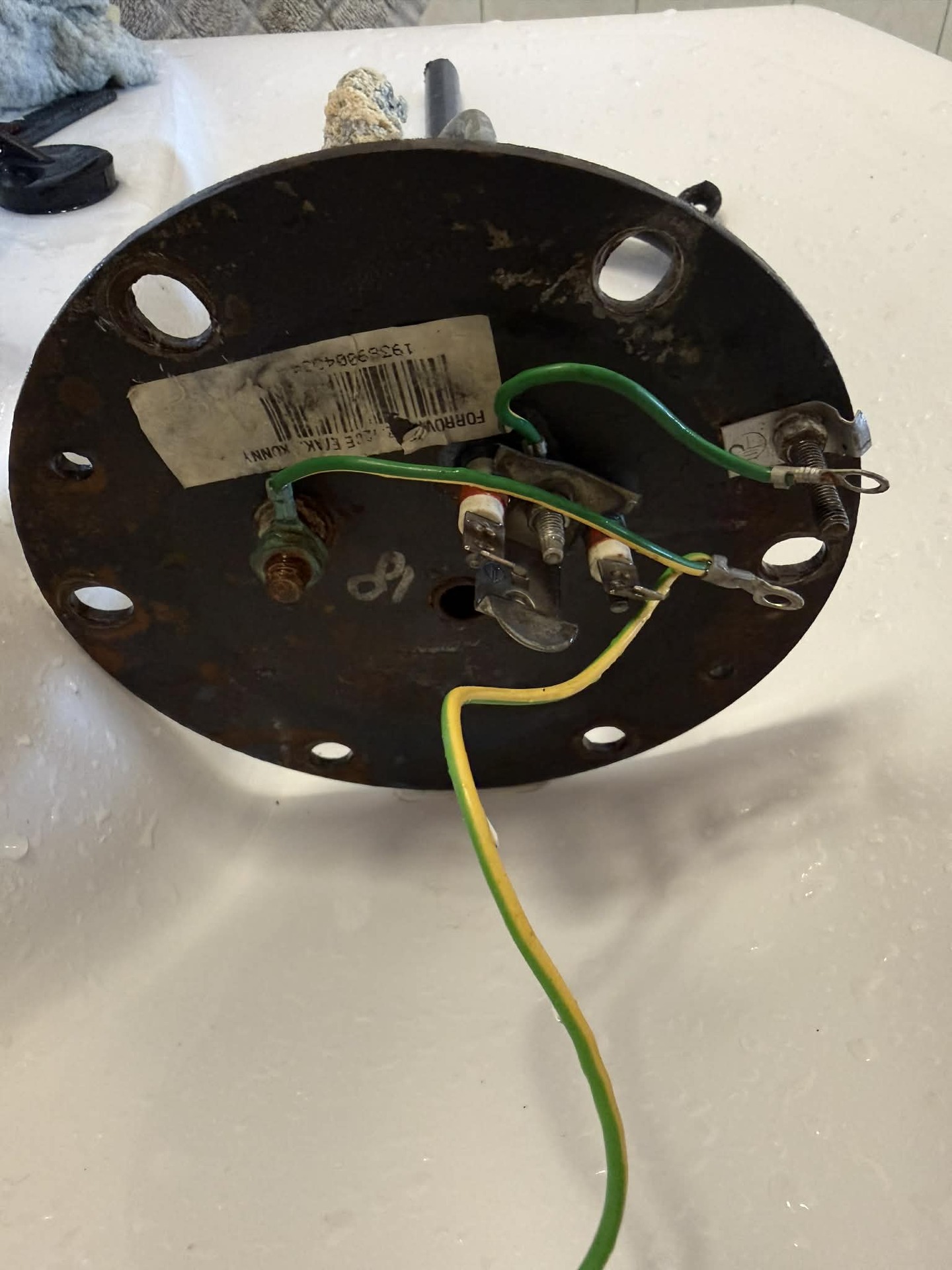

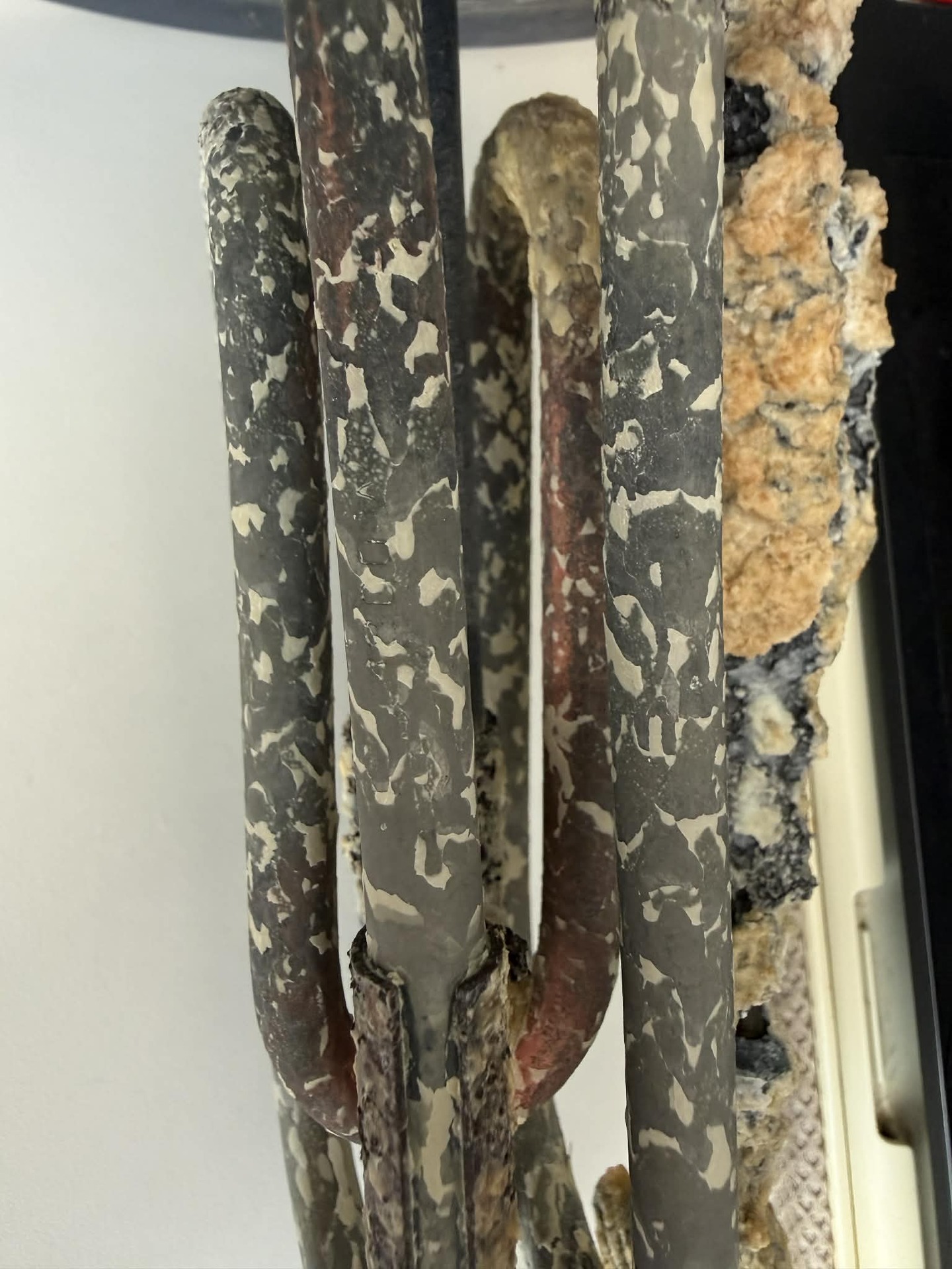

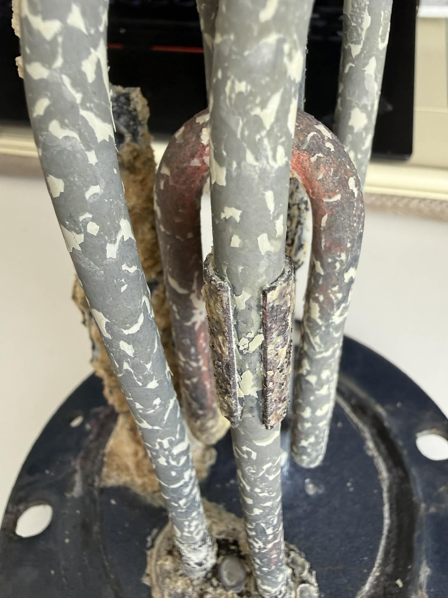

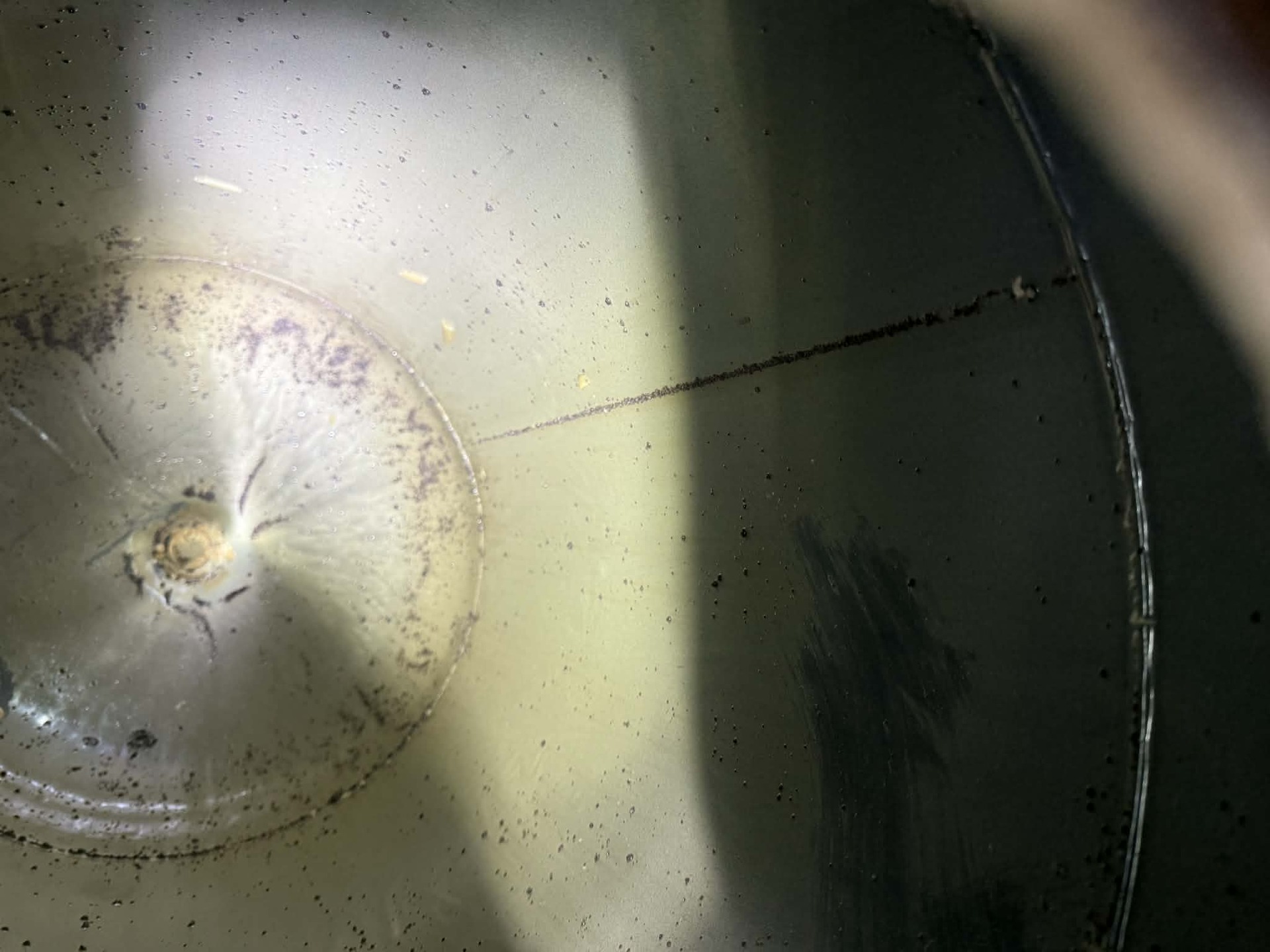

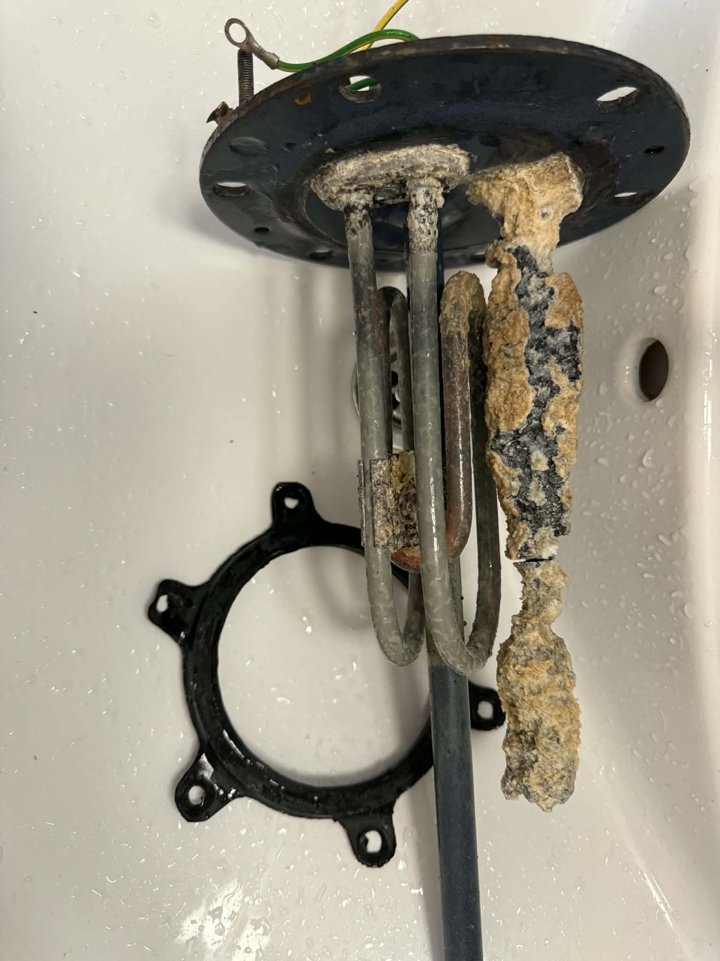

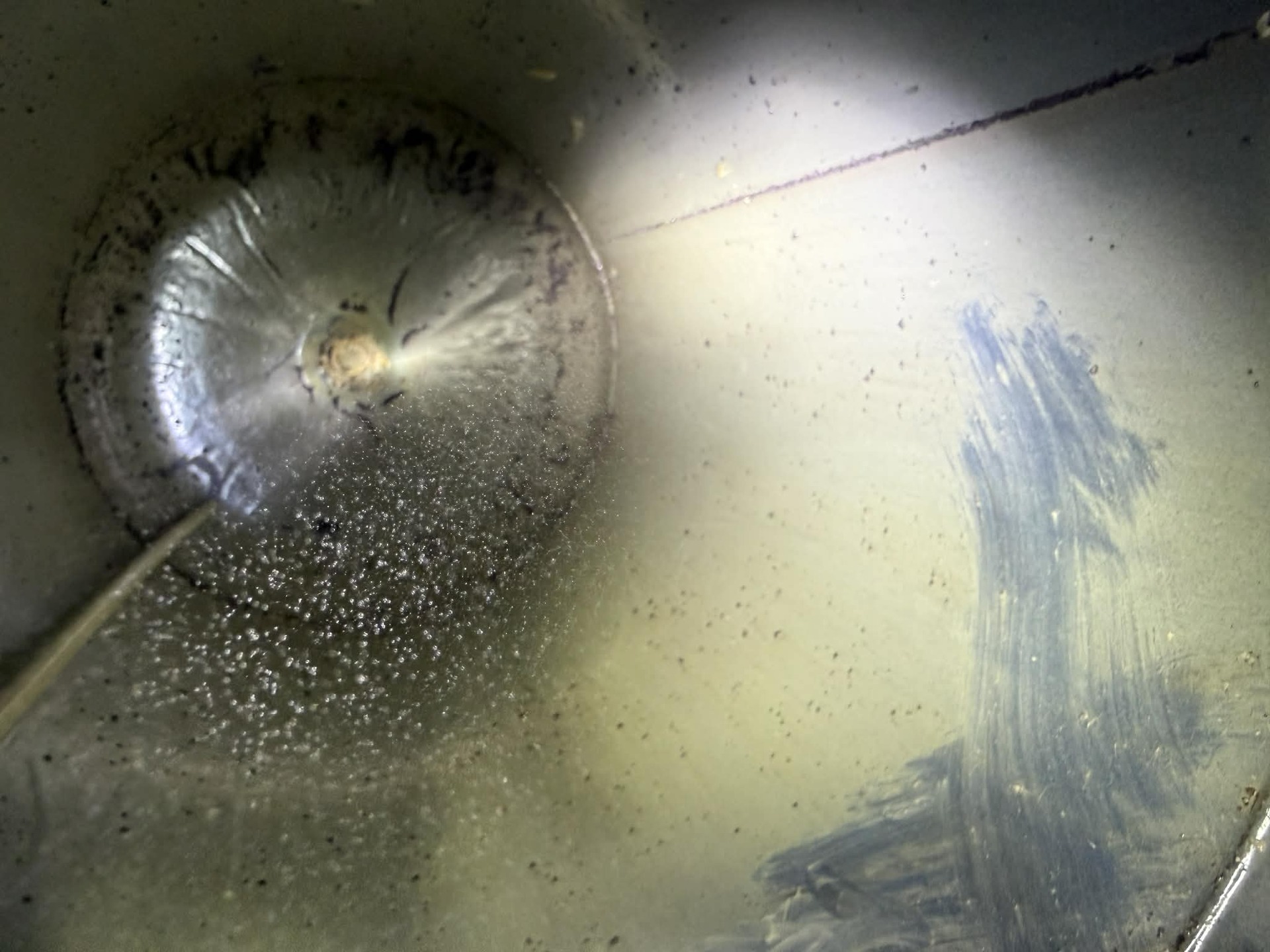

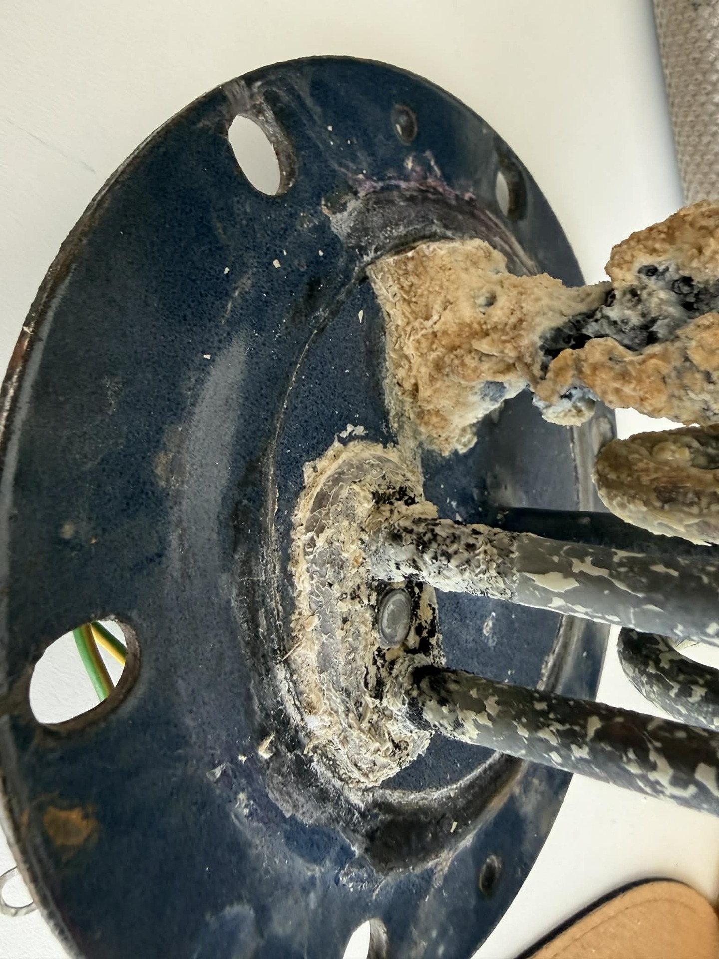

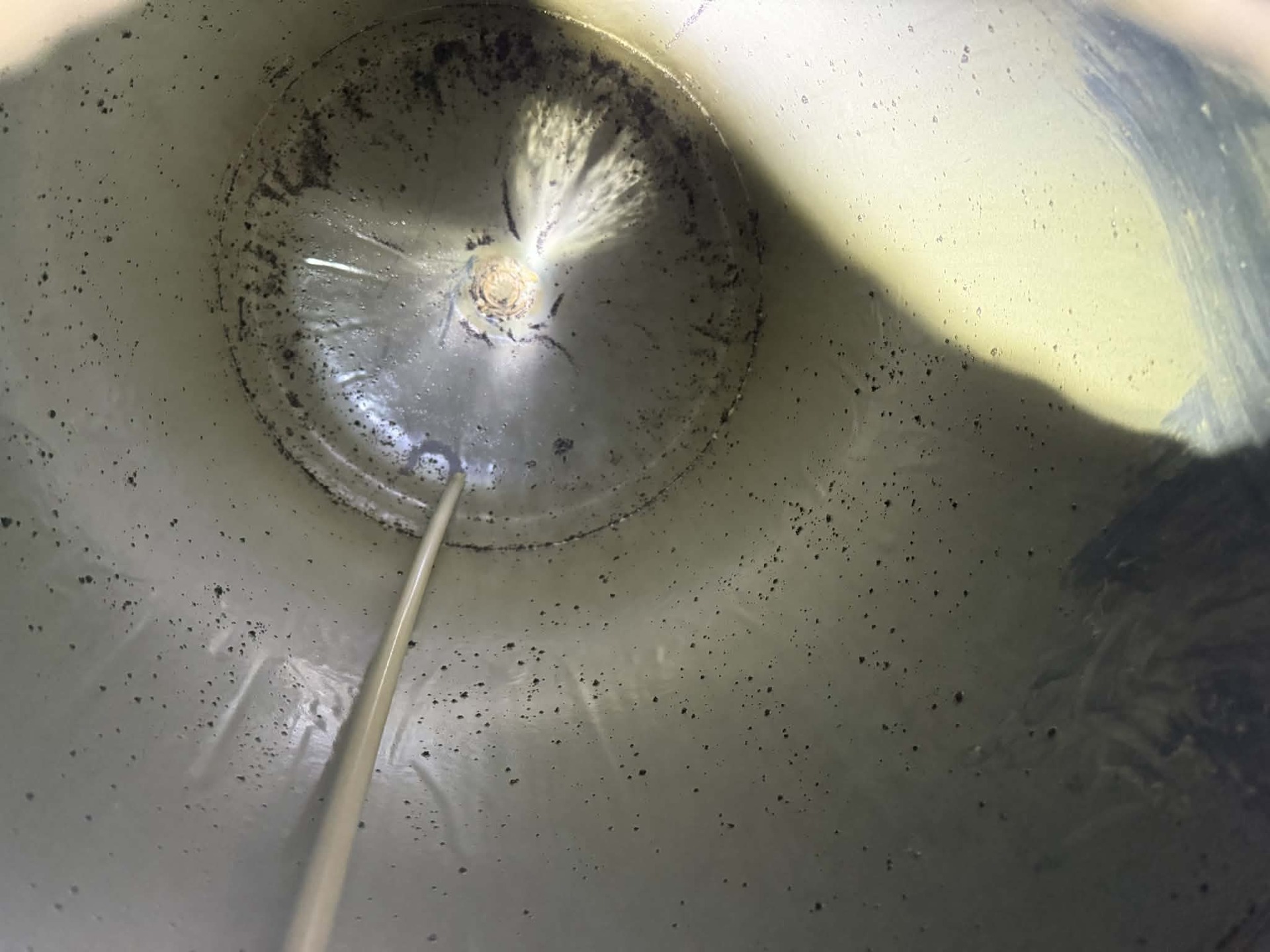

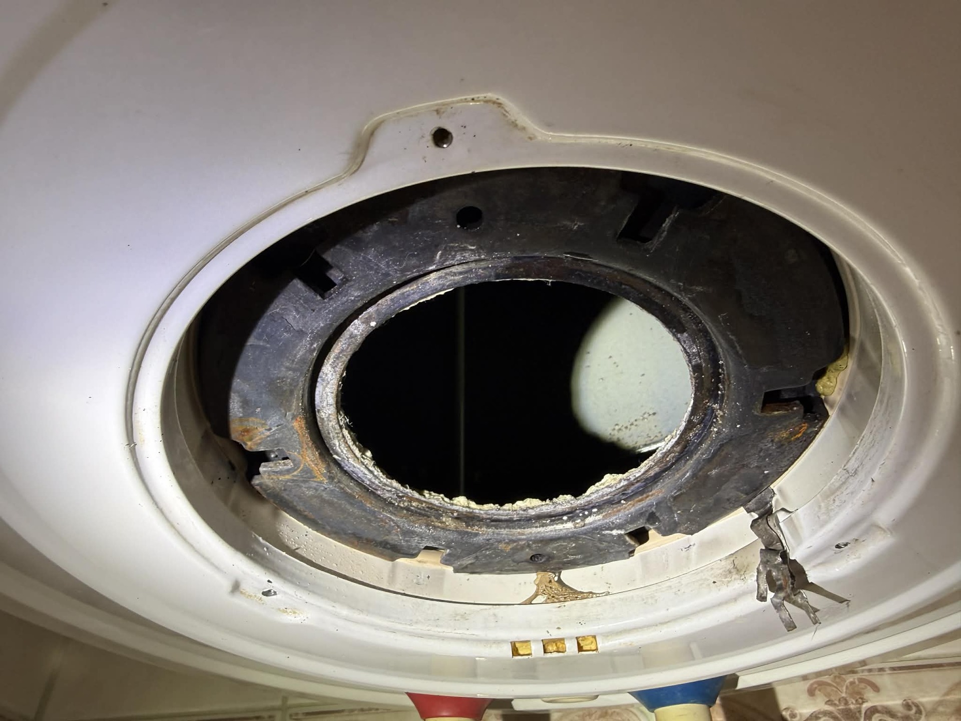

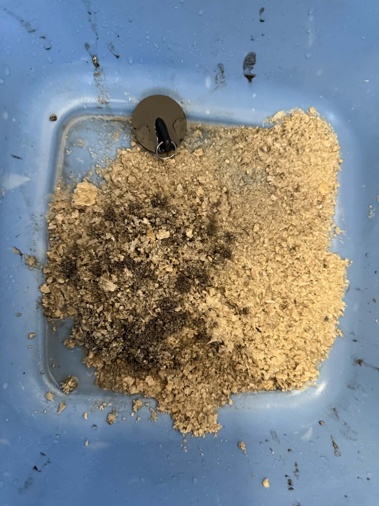

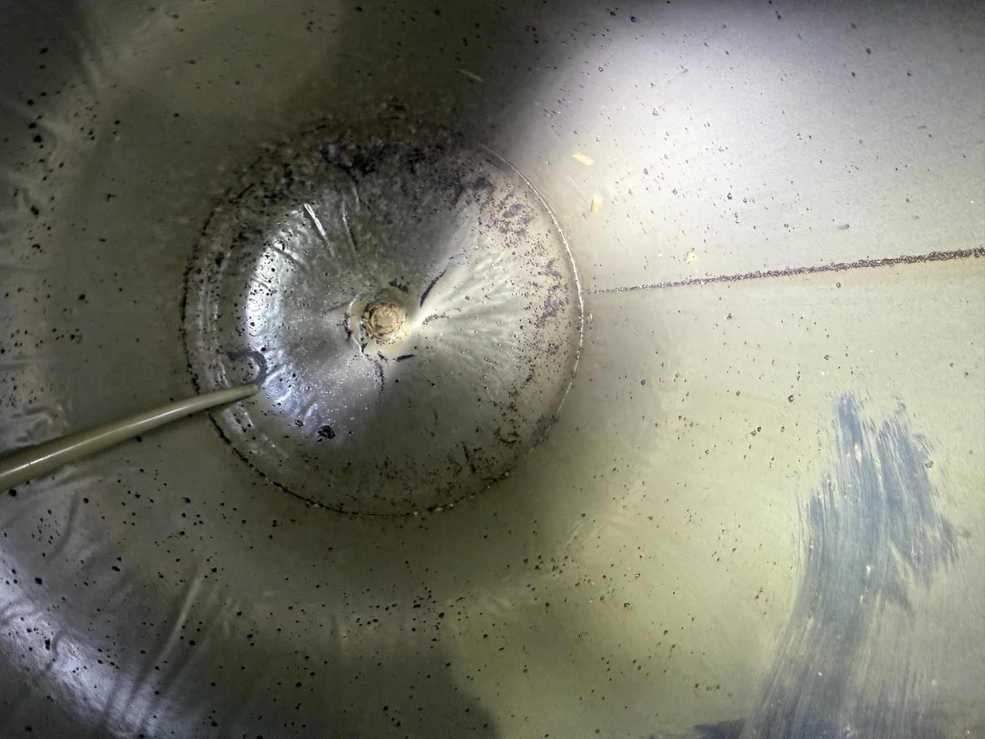

Na úgy gondoltam, hogy ha már szabin vagyok, akkor veszem a bátorságot, és szétszedem a vizes részt is, életemben először. Milyen jól tettem, az anód épp elfogyott, és ha jól látom, a fűtőszál réz bevonata is lekopott. Úgy gondolom, hogy nem sajnálom a pénzt, és megveszek mindent:
Új alaplap, új fűtőszál, anód, tömítések, új csavarok. Plusz az eredetileg tervezett hőkorlátozó és vezetékköteg. A fűtőszál eredetileg 1,8kW-os, lehet teszek bele kisebbet, ha van az Orczyban, így talán az elektromos kapcsoló alkatrészek (pl. Termosztát) is jobban bírják majd.
A kérdésem csak annyi volna, hogy mit gondoltok a belsejéről. Elmegy ez még pár évet, vagy azok már ott olyan korrozió foltok, ami miatt nem szabad rá költeni? Mintha a függőleges varrás nem volna rendben. Ronggyal belenyúltam, kitöröltem-itt ott, a göbökben felakad a rongy. Ha kicsit is kérdéses a dolog, simán rendelem az új bojlert, rá van szánva a pénz, nekem fő a biztonság és az üzembiztosság.
Érdekességképpen odatettem egy képet a kijött vízkőről, ez kb. 14 hónap, beledobtam a fürdőkád dugóját összehasonlításképpen.
(#) proba válasza ha6qt hozzászólására (») 9:35 /
Régebben a bojler testet akkor cserélték, ha alul a tömítés már nem zárt rendesen, vagy kívül vállalhatatlan lett a kinézete. A tároló része régen szerintem nem ment tönkre. Az újaknál persze akár más is lehet.
(#) ha6qt válasza proba hozzászólására (») 9:44 /
Nekem úgy tűnik, hogy ez a perem még vállalhatónak tűnik, nem rozsdás, illetve nem is kráteres.
(#) granpa válasza ha6qt hozzászólására (») 9:50 /
Ez a bojler még ennyi időt elmegy. A fűtőbetét is rendben van még.
A hőkorlátozó belső érintkezői elvástak, attól a melegedés. Csere.

(#) erbe válasza ha6qt hozzászólására (») 9:58 /
Szép tiszta, újszerű a bojlered.
Néha belefutottam olyanba, a betétet úgy kellett ide-oda mozgatással kiráncigálni. Jött utána másfél vödörnyi vízkő. Még az az anód is elment volna néhány évet. A fűtőbetéten soha nincs rézbevonat. Az vagy réz (ami számomra felelőtlenségnek tűnik) vagy rozsdamentes anyag.
Már leírták a teendőket, használd egészséggel még 10-20 évig!

Ezen a réz fűtőbetéten most elgondolkodtam. Ha jól látom, semmi más réz alkatrész nincs a bojleremben, a vízvezetékek is acél csövek, tehát ha a mostani acél fűtőbetétet kicserélem rézre, akkor nagyobb esélyem van beindítani az elektrokémiai korróziót, ami tényleg nem jó.
Csak a lenti képen látható színeződés miatt gondoltam rézre. De akkor lehet az csak korrózió.
Akkor ha esetleg beállítom ecetbe az alaplapot, lejön a vízkő, így kicserélem utána az anódot, érdemes megmenteni ezzel az alaplapot és ezt a fűtőbetétet? Az alaplapot csak az elektromos vezérlés felőli rozsdafoltok miatt akartam cserélni. Talán eredeti alkatrészek.
Most láttam, hogy az eredeti alaplap ára 15.000 Ft, ami már viszont esztelen rablás
(#) granpa válasza ha6qt hozzászólására (») 11:37 /
Azok a rozsdafoltok tovább bírják, mint az új alaplap. Megpucolod és kész. A fűtőbetét viszont még nagy jól néz ki. Lepiszkálod a vízkövet és mehet tovább.
(#) KU202M válasza ha6qt hozzászólására (») 12:00 /
Engedd meg, hogy én is beleugassak a dologba. Szokásom szerint kritizálni és ellentmondani fogok. Nálunk 100 éve Hajdu "villanybojler" - rendes nevén forróvíztároló - van a háztartási meleg víz biztosítására. A mostani 120 literest 2003-ban szereltem fel. Évente vízkőtlenítem, cseréltem már benne anódot és fűtőbetétet is. A fűtőbetét nálam réz. De ettől nem tapasztalom azt, hogy beindult volna bármilyen korrózió. Viszont amit a képeiden látok, az egy kicsit elszomorító. Az alaplapnak és a csavaroknak egyáltalán nem szabadna rozsdásodni, és a tartály belsejében is megindult már a folyamat a kilyukadás felé. A tartály belső felületén egybefüggő zománc felületnek kellene látszani. Ahol látszik a rozsdásodó varrat, ott ki fog lyukadni, vagy már ki is van, ugyanis az alaplap és a csavarok a szivárgó víztől rozsdásodnak, és simán lehet, hogy már pici lyukak vannak a tartály varratainál, és a szgetelés alatt szépen leszivárog a tartály falán. Vagy az alaplapi tömítésnél szivárog. Én a helyedben először csak a tömítést cserélném ki és feltöltés után megnézném, hogy hol szivárog. Szerintem a zománcréteg sérült.
(#) KU202M válasza KU202M hozzászólására (») 12:39 /
