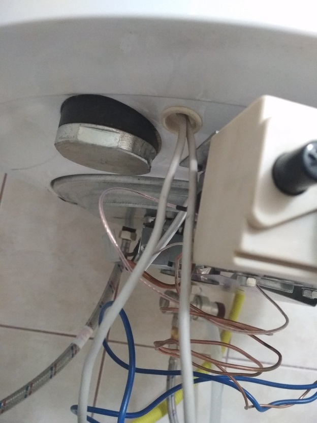

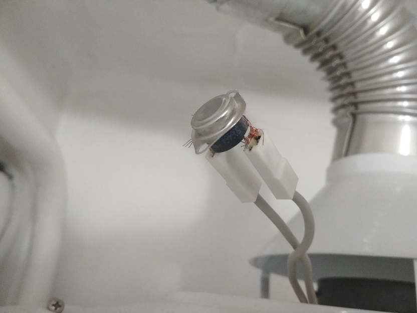

Megtudná mondani valaki , hogy mi ez a cucc a gázbojler tetején?A vezeték másik végén a termosztát kapillárisa mellé van egy kis hengeres valami fogatva ( NTC ? )Onnan két kék színű kábel jön, majd az egyik kék szál egy szürke kábelhez van forrasztva, a másik kék szál pedig valami sarus cuccon keresztül van forrasztva a másik szürke szálhoz.
Ez a szürke érpár bemegy a bojler alján, és kijön a bojler tetején ahoz a kis valamihez! Ami különben a sarúnál rövidre van zárva! Szóval mi ez a cucc és mit csinál, vagy mit kellene hogy csináljon ?

Egy bimetálos termosztát, ami bizonyos hőfok felett megszakít. Talán le is olvashatod róla, hány C°-os.

A gázszakmában ez a neve...pl., ha torlódik a füstgáz (dugulás, vagy visszafújja a szél), akkor megemelkedik ott a hőfok, ezért ez a hőkapcsoló megszakítja az őrlángot és a kazán leáll.
Ez egy életbiztonsági alkatrész...ezt piszkálni felelőtlenség!

Hello! Ez a füstgáz visszaáramlás érzékelő. Ezt rövidrezárni, hatalmas felelőtlenségre vall!

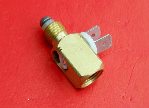

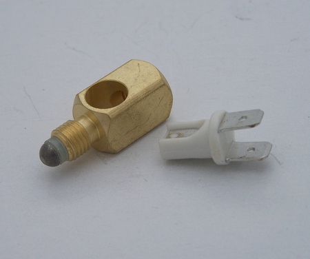

Van itt még egy cucc amiről kiderítettem hogy ez a termoelem megszakító lenne, de ez nem volt beszerelve, csak ott volt a műanyag burkolatba rakva! Azonban nem tudom, hogy ez ha itt volt ( márpedig valószínűleg) akkor hova lehetett felszerelve, mert ilyen helyet nem látok a gázszerelvényen! Ráadásul, a termoelem megszakító is máshogy van forrasztva! Sorba van a kötve a megszakítóval. a másik szál pedig a füstérzékelő másik vezetékével van összeforrasztva! Lehet is látni a képen.
Tehát , hol lehet a hiba? Vagy, hová menne az a réz megszakító kis vacak?

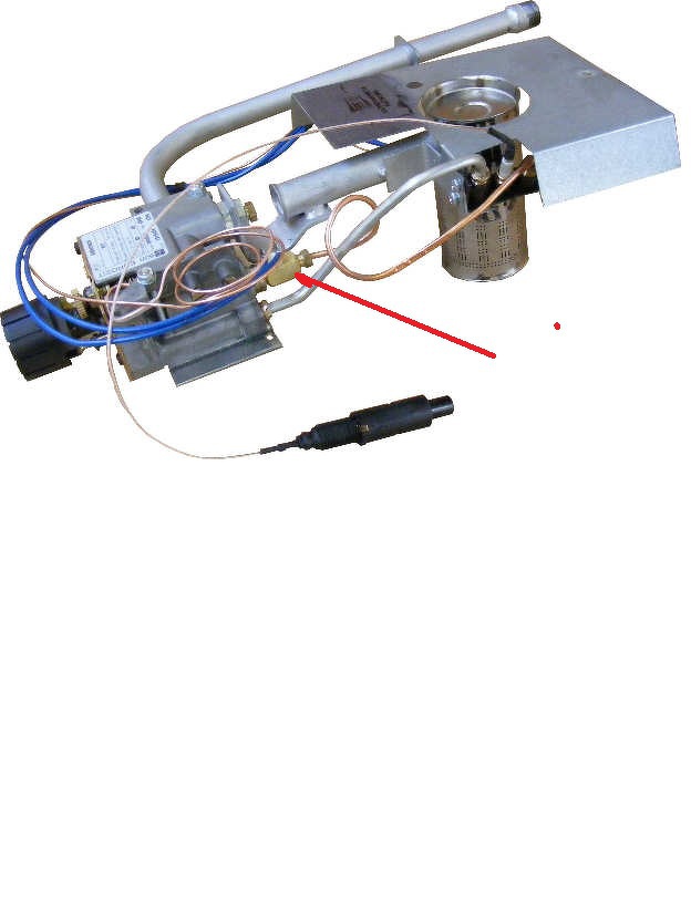

Találtam valamit!
Úgy nézem , mintha a piros nyíllal jelölt cucc, az az lenne, ami nincs beszerelve jelenleg nálam!
Vagyis ha minden igaz, akkor ez az őrlángcső előtt van a szerelvénybe kötve.
Hogy látod?
(#) Mbalika válasza Mbalika hozzászólására (») Ápr 26, 2020 /
Úgy néz ki, igazam van! A gáznyomásszabályzó típusa alapján kezdtem el keresni, és találtam egy csomó videót orosz oldalakon , ahol javítják ezeket a cuccokat, és ott jól látszik hogy ez a réz termoelem megszakító is bele van szerelve alapból a nyomásszabályzóba.

Kettővel ezelőtti hozzászólásomban rosszul írtam, mert nem a gyújtólángcsőnél, hanem a hőelem megszakítónál van a termoelem megszakító bekötve! Amit ugye nálam kiszedtek!

Ráadásul a füstérzékelő elem amúgy is rövidre van zárva
