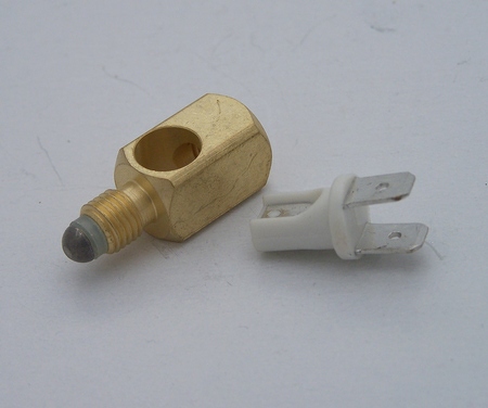

(#) Mbalika hozzászólása Ápr 27, 2020 /
Sziasztok! Kérdezném hogy ezt a hőkorlátozó szerkentyűt , hogy tudom ellenőrizni hogy jól működik-e?
Mit kell mérnem rajta?
(#) ferci válasza Mbalika hozzászólására (») Ápr 27, 2020 /
Ha hinni lehet a feliratnak, akkor lángőr is lehet, az pedig pl. UV-re érzékeny.
Arról a szürke hengeres valamiről kellene egy közelkép szemből.
Ha nem ismeri fel kapásból egy szakember, hogy mi ez...
Ha nincs rajta nyílás, multiméterrel ellenőrizd le, hogy alapban van-e pár ohm ellenállása, aztán jöhet a hajszárítós melegítés és átkapcsol-e szakadásba, vagy csak ellenállás változást látsz bizonyos tartományban.
(#) Mbalika válasza ferci hozzászólására (») Ápr 27, 2020 /
Az a szürke hengeres valami az a termoelem megszakítóba megy bele, ami pedig az Eurosit 630-as gázszelepbe!
A termoelem, pedig be van vezetve a a bojler tokcsővébe a gázszelep termoelemével együtt.
Ennek az lenne a dolga hogy 92 fok fölött leállítsa a fűtést.
Csak nálam ez a védelem a füstgáz oldali érzékelővel együtt ki lett iktatva.
Most pedig szeretném ezt a termoelemet valahogy megmérni hogy működik-e?
Akkor csak annyit kell tenned, hogy felmelegíted olyan szerkezettel, ami tud 100 fokot is, pl. egy hőlégfúvó, de a mellé szorított alkalmas hőmérővel kontrollálva.
Alapban mindenképp mérd meg multival, mit látsz..
Elnézést, de mit kellene mérnem? Ellenállást, vagy millivoltot?Alapból ha ellenállást mérek rajta akkor rövidzárat mér! Nem tudom hogy l mekkora ellenállása kell hogy legyen?
Ha tényleg termoelem, akkor csak mV nagyságrendben változik a feszültsége ( multi 200 mV DC ).
Ha pedig PTC lenne, akkor nőni fog az ellenállása, de ennek kicsi a valószínűsége...
A hozzászólás módosítva: Ápr 27, 2020
(#) Hutty válasza Mbalika hozzászólására (») Ápr 27, 2020 / 1
Háló!
Úgy kell elképzelni, mint egy konvektor, vagy gáztűzhely égésbiztosítóját. Az őrlángba érő termoelem árama a gázszelepben lévő elektromágnes fegyverzetét meg tudja tartani, ami utat enged a gáznak az őrláng és a fő-égő szabályzója felé.
A megszakító egy csatlakozó csak ( így oldották meg a termoelem és elektromágnes közötti csatlakozás megszakítását), ezen keresztül kellene a füstgáz termisztor és a hő korlátozónak sorba csatlakoznia. Mind két szabályzó alaphelyzetben vezet, hiba esetén nem. Ekkor a mágnes kiejt, az őrláng (a főégő is ) kikapcsol.
Hő korlátozó teszt: van esélye, hogy nem visszaálló termosztát, akkor a próbálni a gyufaszállal egyenértékű lesz.
Mivel az fentiekben azt olvastam, hogy a megszakító nem is volt beszerelve. Így a gázszelep biztonsági mágnes szelepe is tönkretéve, kiiktatva lehet.
(#) Mbalika válasza Hutty hozzászólására (») Ápr 27, 2020 /
Igen így van ahogy írod! Tényleg sorba volt kötve a két védelem ezen a szürke megszakító elemen keresztül. Viszont az csak úgy lógott a levegőben,( amint a képen is látszódik), mert a réz megszakítóelem már nem volt beszerelve!
A második kép az én termoelemem, csak levágtam a végéről a zsúgorcsövet hogy tudjam melegíteni a végét, meg így letudtam az adatait olvasni róla.
Mellesleg szerintem semmi baja, mert ahogy elkezdtem a gáztűzhelyen melegíteni valóban megszakadt a rövidzár, és ahogy hűlt újra zárodott!
