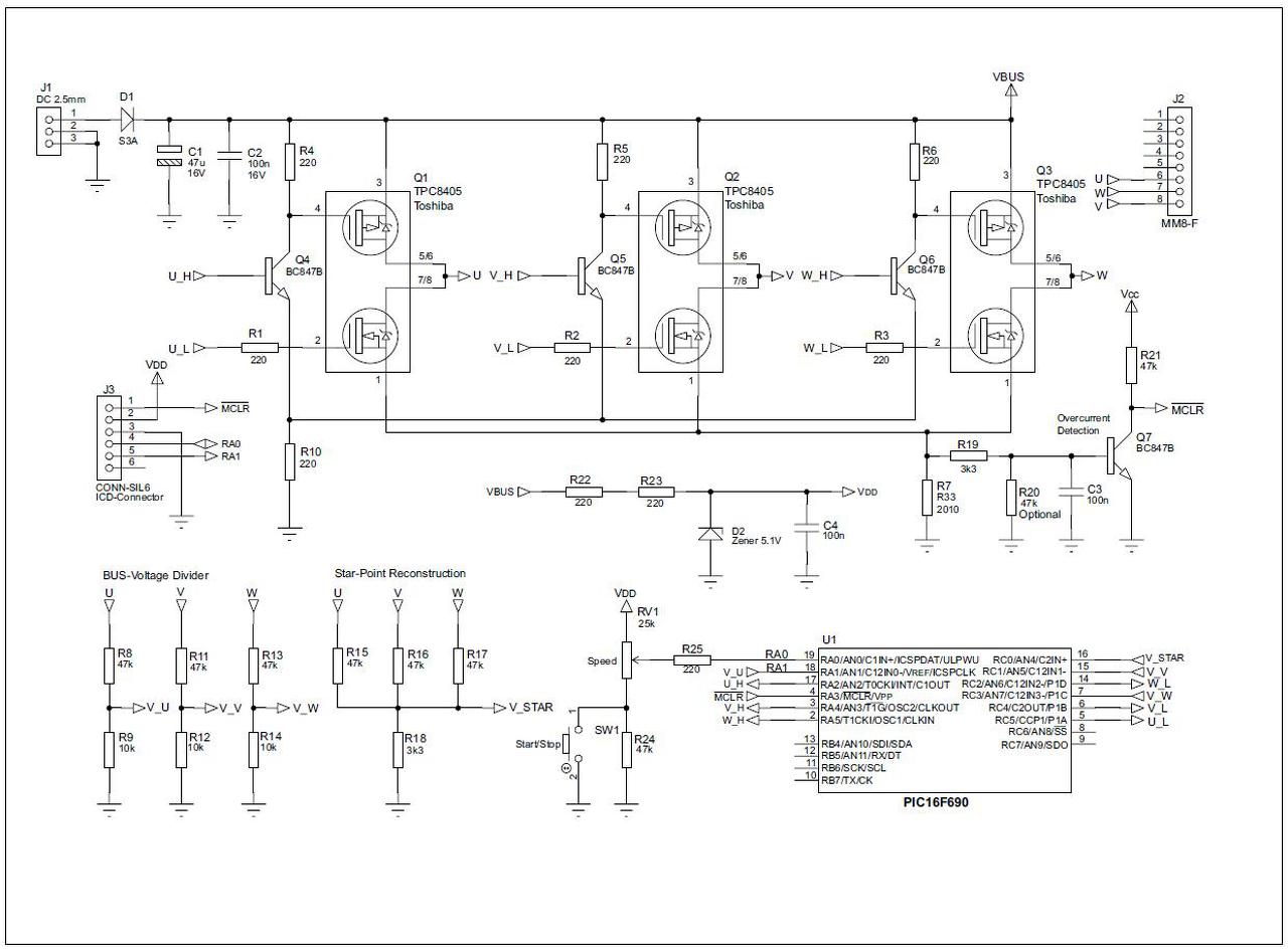

				Egyenlőre maradnék a P-fetnél. Az lenne a kérdésem, van-e valami akadálya, hogy ezt az alábbi kapcsolást 24V-ról használjam. A P fet 30V-os 25V Vgs max (FDD6685). Persze a kondik tűrésének kivételével. A hozzászólás módosítva: Aug 5, 2015
				Hello!  - Minden tranyónak külön emitter ellenállás kell (R10). Különben ha két tranyó van bekapcsolva egyszerre, a Felső oldali Fet Gate feszültsége lecsökken. - Az sem túl szimpatikus, hogy a BC847 maximális disszipációja 300mW, miközben itt (igaz csúcsban) is 300mW a disszipáció.
				Köszi a segítséget. Igen én is ezt számolgattam, majd teszek bele KST2222 (vagy 4401-et a Vcesat itt úgysem érdekes, ha jól gondolom) ez 350mW  . A közös ellenállás szerintem direkt van, úgysem lehet egyszerre kettő bekapcsolva.
				- A közös emitterekről nincs semmi elvezetés. Így értelme sincs, ráadásul Te vezérled, tudod mi történik ott.. - Egy háromfázisú rendszerben, miért nem lenne átfedés?
				De most, hogy nézem a "szünetek" miatt, mintha tényleg nem lenne átfedés?..				 A hozzászólás módosítva: Aug 5, 2015
				Hali! Én a gate-re tennék mindenképpen zener diódát. Nem bízok abban, hogy a tüskékkel nem lépi át a tápfesz a 25V-ot. Valamint 12V-ról esetleg gyorsabban lezár FET, kisebb tárolt energia van a kondiban.
				Hello! Szerintem nem egészen azt látod, ami van. Az R10-en ugyan akkora feszültség, mint az R4-en. Vagy is 5V-0,65V. És ez ráadásul tápfesz független, mert Q4 suttyomban "áramgenerátorként üzemel". Ettől persze zéner még lehet rá tenni.
				Igazad lehet, benéztem.   Kicsit elszoktam már az analóg módban üzemelő tranyótól. Ettől függetlenül én csak ott használnám ezt a kapcsolást, ahol a felső FET-et ritkán kell kapcsolni, azaz a fázisidő ideje alatt végig nyitott lenne a felső rész, míg az alsót a pwm jel vezérelné.
