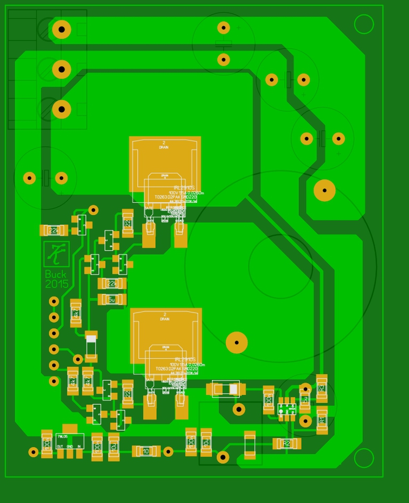

				Szia! Kicsit átdolgoztam a nyákot és a vezérlést a korábbihoz képest. A melegedés viszont maradt. Nagyon nincs is ötletem mi a franc lehet még, ami ennyire betart. A vezérlést úgy oldottam meg, hogy a felső fet-et kapcsolja a pwm jel, az alsó fet-t a pedig a teljes fázisidőben bekapcsolva tartom. Ezzel a felső fet kapcsolásához szükséges kondi mindig töltődik. Szkóp ábra szerint a kapcsolás kellően gyors és stabilan tartja az Uakku+10V gate szintet a felső rész rész 6V-nál magasabb akkumulátor feszültség felett. A pwm freki kb. 8kHz. Azt gondolom, hogy ezzel nem lehet probléma, mert általában ilyen pwm frekin dolgoznak modell vezérlők szabályzói (vagyis papírra ezt írják), tehát a vas veszteség nem szólhat bele a dologba. Üresen forgatva a motort semmilyen melegedés nem tapasztalható, amelyből arra következtetek, hogy tranziens jelenségből adódó rövidzár nem alakul ki. A sensoros motort 400-5000 fordulat/perc között szabályzom. A rotor pozíció változást megszakítás kezeli. Ez azt jelenti, hogy átlagosan 1.2usec késleltetéssel bekövetkezik az új pozíciónak megfelelő fet-ek aktiválása. Szerintem ez a késleltetési idő nem jelenthet problémát ilyen alacsony fordulat mellett. Hát, ha van tipp, szívesen meghallgatom.
				Lassan   . A hidat még csak most forrasztottam össze. A buck már működik, de vannak problémák. Csak választottam egy pic-et a készletből, de ez sem tökéletes. A buck kimenetén van kb. 50mV zavar, amit a pic pont ki tud mérni és ezért ezt felnagyítja a szabályozás (nem PID, csak simán ha kisebb növelem a kitöltést, ha nagyobb csökkentem), de most csak 9 bites a PWM, az AD 10 bites. Raktam a fesz. osztóra egy RC tagot, de nem segített eleget, lehet valami szoftveres megoldás kellene, de még nem számoltam utána. Persze lehet ez a motornál nem okozna problémát, csak gondoltam hátha másra is jó lenne. Nem tudom a gate jeleket figyelted-e, nekem csak az tűnt fel, hogy szerintem kicsit nagy ennek a FET-nek a bemeneti kapacitása, rendesen kapcsolgatja-e a vezérlő.
				Hajrá, simogasd azt a fránya jelet, ne legyen ott zavaró jel. A gate-en nagyon szép négyszögjel van. Alig lehet látni a fel és a lefutó éleket. A meghajtó sem melegszik. Ettől függetlenül ki fogom próbálni más fet típussal is, mert bölcsen kapásból két nyákot csináltattam. (Kell a pofonokra is készülni.) A meghajtó+uP is azért van külön panelen, hogy könnyebben lehessen variálni az ötletekkel. Csak most elfogytak az ötletek.

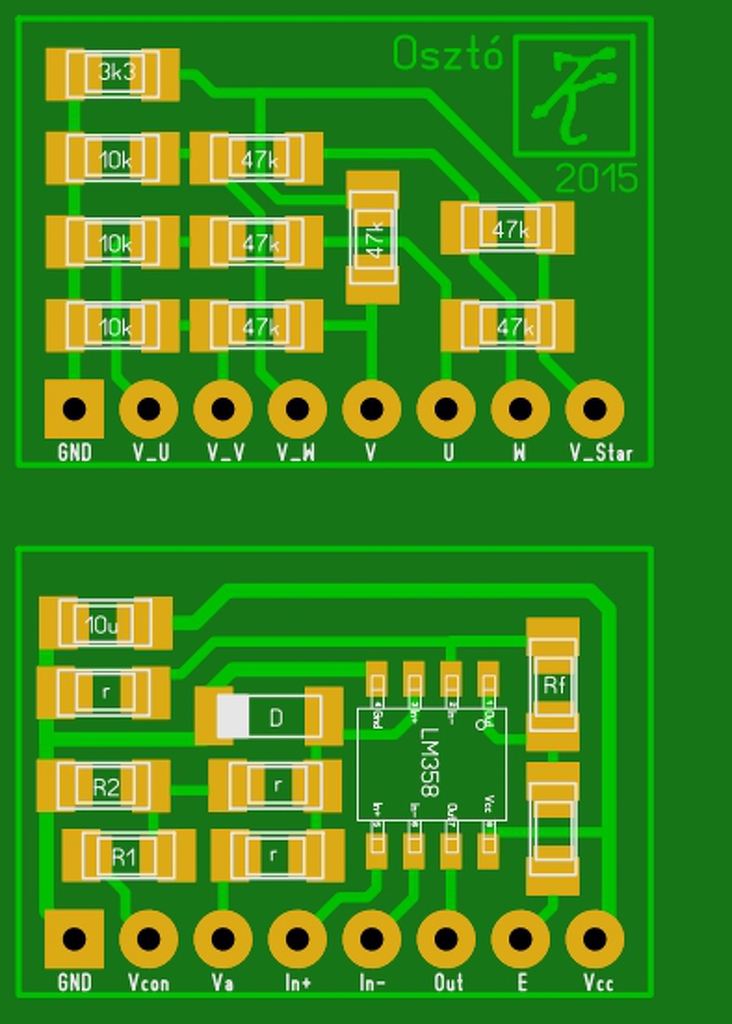

				Rajzoltam két tesztpanelt a nullátmenet figyeléshez, az első a klasszikus, a második az általad javasolt AN-en a 29. ábrán levő megoldás. Ha jól gondolom itt a motorra nem kell feszültségosztó, és a r ellenállást a max. feszültség alapján  dióda áramára kell méretezni? Az Rf pedig csak hogy az erősítés jó nagy legyen? Aztán teljesen meg vagyok kavarodva: a 33. oldalon levő "Zero-crossing signal"-ba hogy kerül bele a sok egyéb kapcsolás. A 27. ábrán látszik, hogy mindig a nullátmenetnél kapcsol a jel, de akkor mindegyik hídra kell egy ilyen áramkör? Ezért gondoltam megépítem és meglátom pontosan hogyan működik. A buck szoftverébe betettem, hogy ha az AD értéke 4 bitnél nagyobbat változik, csak akkor állítsa a PWM-et. Így megszűnt a zavarjel, legalább biztos lehetek benne, hogy a program okozta.

				A pontosítás érdekében; gondolom az ST AN1946 APPLICATION NOTE-ról van szó. Én nem építettem meg ezt a megoldást, nekem sincsenek vele tapasztalataim. Az biztos, hogy mind a három fázisra külön kell, és a három fázis jeleiből lehet összehozni az ábrán látható nullátmenet jelet. Ez az áramkör, valójában a szabadon futó dióda feszültségesését kompenzálja ki. Ha jól értettem, te a félhidakat nem akarod pwm-mel vezérelni, ezért szerintem nálad nem jelentkezik ez a probléma. Félek bevittelek az erdőbe, pedig nem akartalak. Az október 16-i írásomban azt javasoltam, hogy direkt kapcsold ki a háromfázisú híd fetjeit egy-egy mérés idejére, hogy megállapítsd a BEMF irányát. Itt a didákon eső feszültség segítené a pontosabb komparálást.
				Igen, én is így értelmezem (mert ugye 0 V közeli feszültségeket hasonlít össze), ezért furcsa a végső ábrán a teljes PWM-el jel egy fázison (sárga), mellette a nullátmenetek (lila) ránézésre mintha minden fázisra meglenne   . Már össze is forrasztottam, legfeljebb rákötöm egy működő példányra, hogy milyen jel jön le róla.
