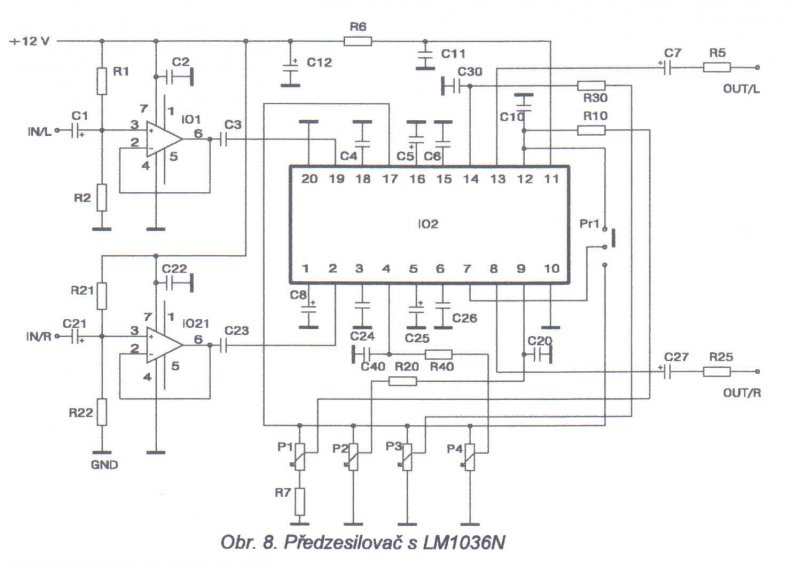

Oke! Köszönöm szépen! Én is arra gondoltam hogy később 1-1 47K feletti ellenállással helyettesítek, e biztosra akartam menni.
Mi a véleményetek az LM1036-ról? Ez már nem saját tervezésű, hanem Urbános, de sajna nem is jó. Valamit én nézhettem el? Borzalmasan zajos! Akkor is ha a bemeneteket testre kötöm. Még egy másik kapcs rajz alapján ki is iktattam az 5V-os stab ic-t, de u.a.
Mellékeltem a rajzot, ami alapján bekötöttem.
Mégegyszer köszi!

Kozvetlenul a vegerosito ele kotod ,a vegerosito ne legyen nagyobb erzekenysegu .
A hangsziszabalyzo akkora jelet kell kapjon hogy maximalis kiemeleskor meg ne torzitson ,a vegerosito ennel a maximalis jelnel ugyancsak a teljes szinuszos kivezerlesen kell legyen .Tehat se a hangszin se a vegaerosito ne erositsen tovabb igy sajat zajuk elenyeszo es nem halatszik.
A jelerositest a kiszaju eloerosito kell adja.
Kabelezes es fold koteseket hogy kell kivitelezni rengeteg cikben megtalalhatod .
Kulonben amit emlitettel oszcilacionak tunik ,melyhang nem egetheti ki a csipogokat .A radifrekvencias oszcilacio teljessen kivezerli a vegfokot "kiuresiti| a puffer elkokat es megjelenik a 100Hz "bugas" a pulszalo egyenaram hallatszik.Plusz mindenfele intermodulatios zaj sisterges is melette.Ha kozbe mered a pufferen a feszultseget latatod hogy leesik kb 40%-al is.Erre tippelek.Mivel kiveted a lezaro ellenallast meno a bemeneti ellenallas es radifrekvenciara is erzekeny lessz a bemenet,Ott kene legyen egy RC tag radiofrekvencia szuro a bemeneten.

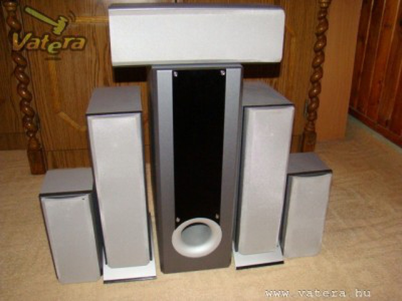

Heló! Nekem egy Orion 5.1-es Hangfal szettem van. A képet a netről szedtem, de viszont ugyan ez van nekem is ráadáskép 2db szettben. Egy a szülőknél amit hibásan szereztem majd javítottam saját használatra és egy ami nálam van. Az utóbbi, az az ami nálam van hasonlót produkál, vagyis kikapcsolt állapotban búg és nem zörgősen vagy hasonlóan, egyszerűen csak búg. Azt tudni kell hogy a PC-re is rá van kötve 5.1 csatornában (3.5mm jack-RCA) és a TV beltéri egységére sztereó csatornában (RCA-RCA), a kettő közötti váltás távirányítóval történik. A sztori pedig az, hogy a távirányítóval kikapcsolom az erősítőt, de csak nevezzük "standby" üzemnek mivel alapjáratában alap feszültséget vesz fel és csak a bemenő jelet zárja el/kapcsolja le. Az erősítő a mély hangszóró ládájában van, viszont ez a "standby" üzemben elvileg nem kellene kapnia áramot/jelet a hangszóróknak, mégis a mély ládánál tapasztalható ez a bugás. A forrasztásokat át néztem, cseréltem kondikat is benne a mély láda kezelő áramkörén esetleges kiszáradások miatt. Amit még tudni kell róla, hogy toroid transzformátor van benne és arra is kezdek gyanakodni. A burkolat fa kivéve a láda hátulja ahol a végfokok vannak az van fémből a hűtőbordákkal egybe véve és a toroid is erre van fel függesztve.

Húzd ki a bemeneteket és nézd meg, hogy úgy is búg-e! A különböző készülékektől jövő kábelek testjének közösítése okozhat búgást, főleg, ha még kábelTV is van a rendszerben. Ezt is megpróbálhatod kihúzni, a többi maradhat...
(#) steelbird válasza Vitya94 hozzászólására (») Szept 29, 2016 /
Hello.
Kösd (vagy ha csatlakozós, húzd) le a mélysugárzóban a hangszórót. Ha úgy is zúg, akkor valószínűleg a trafó zúg. Ha úgy megszűnik, akkor pedig inkább tápegység-szűretlenség lesz.
