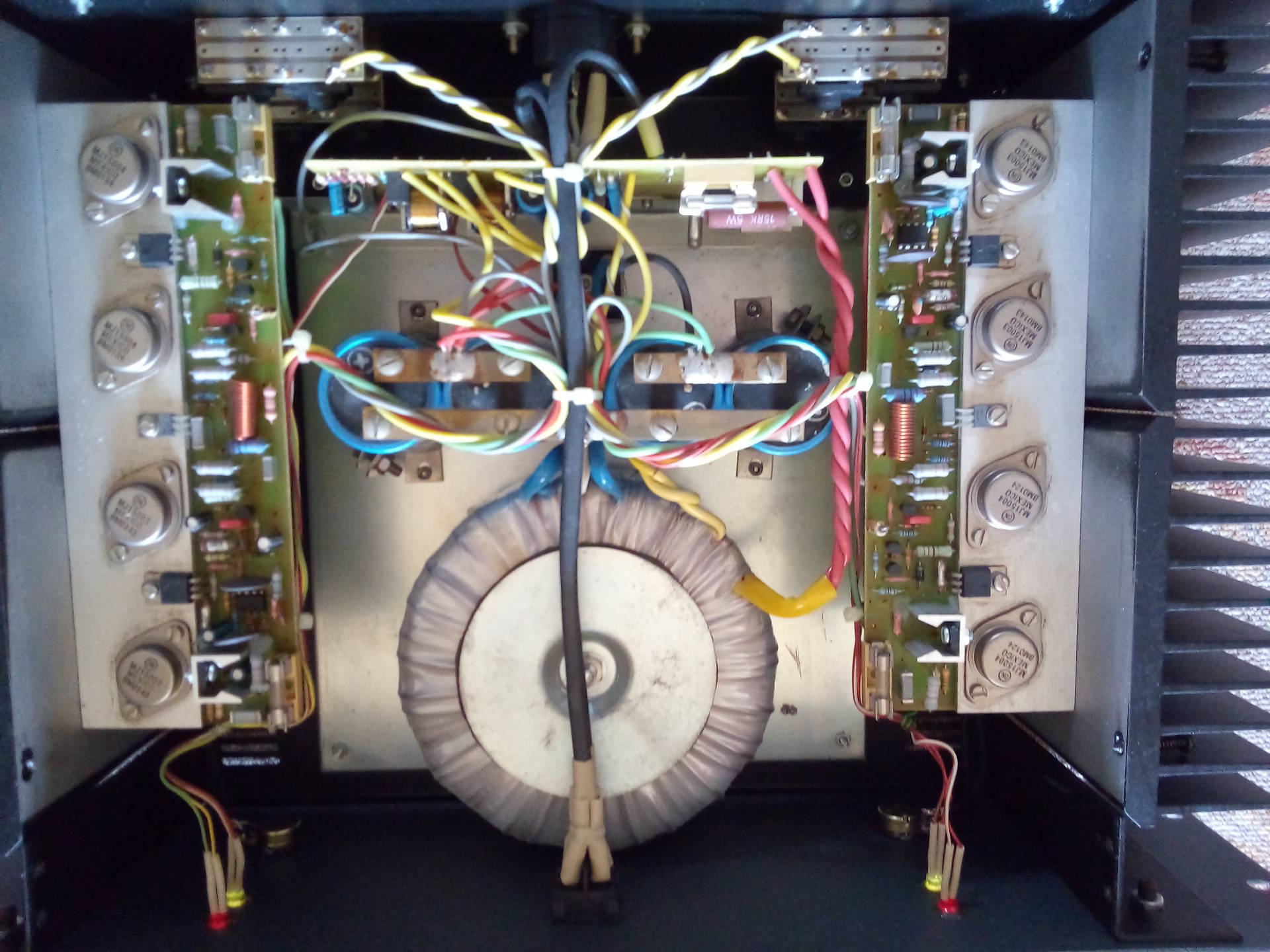

Sziasztok. Van egy Castone CPA1200B végfokom. Feszültség alá helyezve bekapcsol. Szóval működik is. Relé kattan. Reflex R400 hangfalakkal kötöttem be,és egy Pioneer DJM700 keverővel. A cd lejátszót elindítva a végfok csúcs hangerőn is kb 2x100 watt körül jön ki a kimenetein.Elég gyengén szól.Van egy Fisher hifi erősítőm az megveri hangerőben. Pedig az csak 2x 150 watt.Mi lehet a gond? Amire gyanakszom azok a puffer kondik. Lehetséges,hogy kiszáradtak.kb Mennyi lehet ezeknek a kondiknak a cseréje?
Kb 10ezer Ft, de clippel is az erősítő amikor "elfogy"?
Igazából ha ki is van száradva nem okozhatna ilyen hibát.
Szia.Talán egyszer láttam clippelni de az is akkor mikor 2 pár R400 Reflexet kötöttem be 4 ohm imp.A hangerő viszont a 2x 600 watthoz képest nagyon kevés.Van egy RX500 végfokom az sokkal erősebben szól.Valami más probléma lehet?
A hozzászólás módosítva: Jún 4, 2020
Ha a keverőt pl. 7dB-ig kivezérled, ott már be kellene villannia a Clip LED-nek a végfokon. Ezt próbáltad már? Amíg nem győződsz meg arról, hogy teljesen ki van vezérelve az erősítő, addig az elég gyenge kifejezés relatív.
Szia! A ventilátor mindent tele fúj porral. A hangerő poti meg szokta sínyleni, nem megy át rajta a jel maradéktalanul. Mérés, tisztítás, átkötés, csere - melyikhez lenne affinitásod?
A pufferkondi hibája honnan jutott eszedbe? Hogyan függhet össze a teljesítmény jelentős hiányával, pláne feltűnő kísérőjelenségek nélkül?

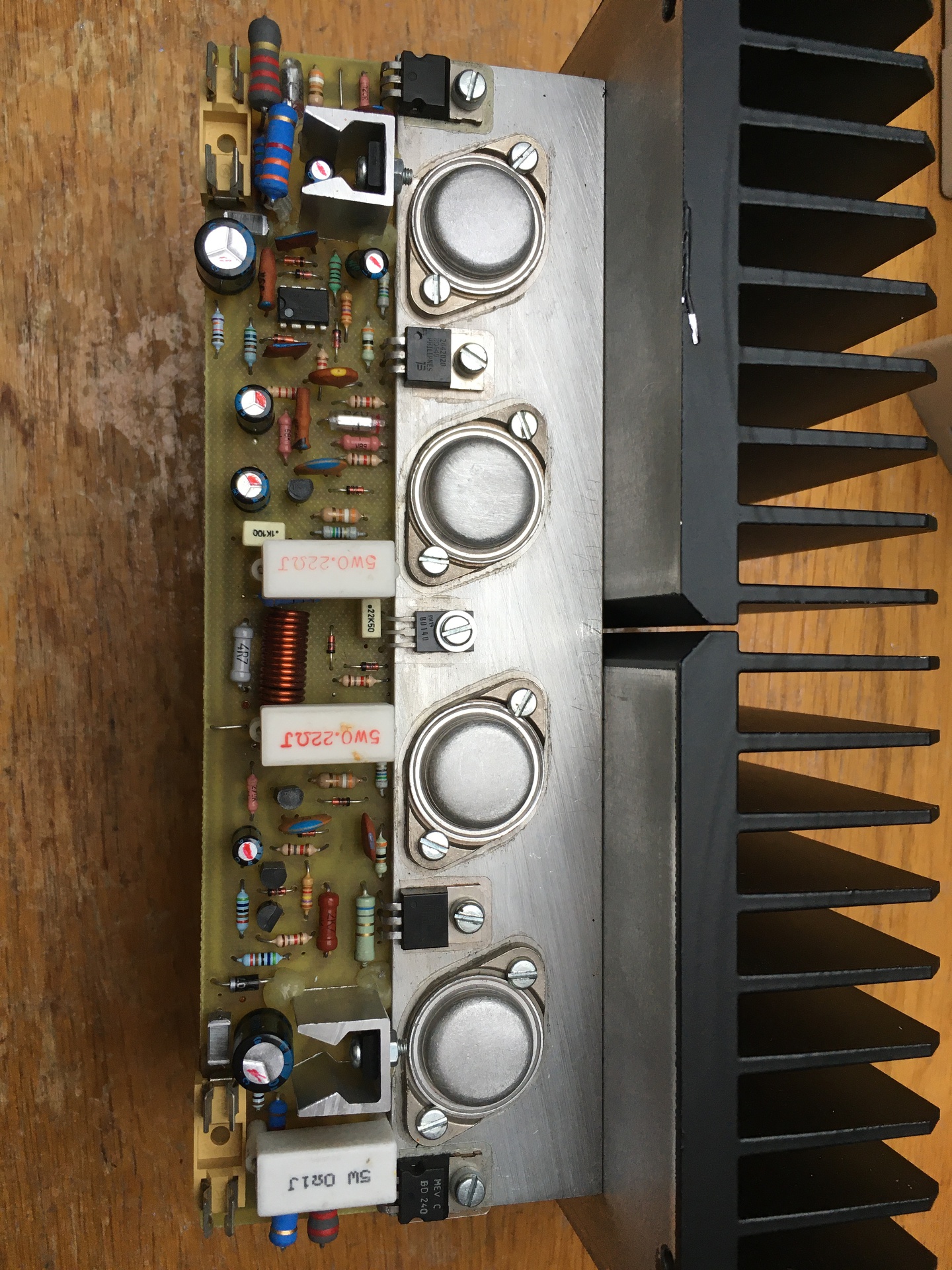

Köszönöm a válaszod de én arra lenék kíváncsi, hogy a végfok panelok milyen tápfeszültséggel mennek. Mert ami most nálam van, egy CPA-400B (2007.01.16.) azok 64volt+- kapnak. A meghajtó tranzisztorok 10perc alatt úgy felforrósodnak, hogy kézzel nem lehet őket megérinteni. A trafó Typ . Üdv:Attila
A trafó Typ : D
Erről a változatról lenne szó.

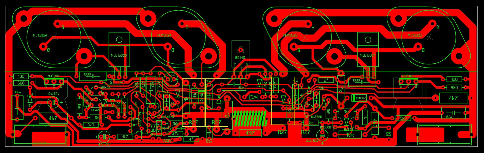

Vissza rajtoltam a fentebb látható végfok panelt, ha valakit érdekel itt pdf-ben letudja tölteni.
Üdv:Attila
Ismerős áthozta a Castone CPA-300B erősítőjét potméter cserére meg, bekapcsoláskor az egyik oldalon 2mp világit a clip led és nem igazán szól szépen. Az egyik 2,2µF kondenzátor volt zárlatos. Mivel volt időm így vissza rajzoltam a végfok panelt. Ha valakinek szüksége lenne rá itt le tudja tölteni, másrészt ami itt a fórumban megtalálható abban amúgy is található hiba.

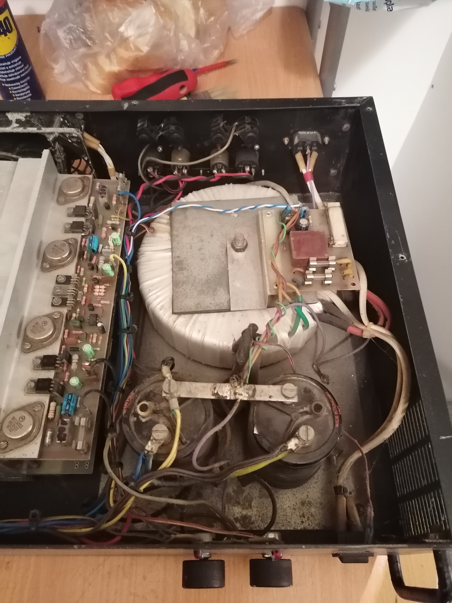

Üdv Mindenkinek!
A mellékelt fotón látható CPA-500B erősítő, transzformátor kimeneti feszültségei érdekelnek. Zárlatos a trafó, így nem tudom kimérni, és jó lenne tudni az értékeket, hogy tudjak egyet késztetni. A kapcsolási rajz is jó lenne, arra az esetre ha meghibásodtak a végfok panelek. Kb, 2000 környéki lehet, a hátlapon 8db-6,3mm jackaljazt van. Előre is köszönöm. |
