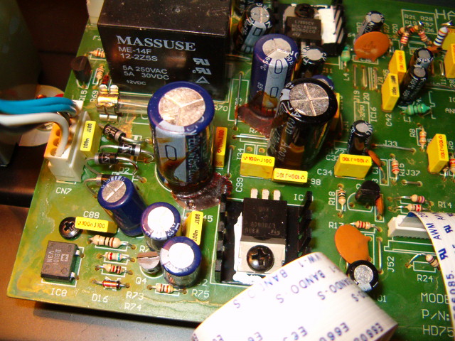

A szalagkábelt is próbáltam helyrehozni, de nem változott. Viszont új dolgokat is találtam. Olvastam itt, hogy a tápkondikat érdemes megnézni. Ugye, az nem jó jel, ha egyes kondik alatt barna folt van?

(#) CHZ válasza pali923 hozzászólására (») Márc 25, 2009 /
Azért jól nézd meg , mert az elkok alatti folt lehet ragasztó is , mivel régebben használták az esetleges szivárgásuk kárainak csökkentésére .
ESR mérővel kiszűrhető a hibás elko , kiforrasztásuk nélkül is .

Úgy gondolom, ma összeraktam úgy a gépet, hogy mechanikailag tökéletes. Nem akad sehol, nem súrlódik, stb. A szalagkábelt is letakarítottam újfent. Ennek ellenére, most sem ismer fel minden cd-t. Innen már csak valami elektronikai hiba lehet, szerintem. Teszek fel egy képet a kondikról, lécci mondjatok rá valamit, az én tapasztalatom sajnos 0,0. Érdemes-e ebbe az irányba elindulni, vagy hagyjam az egészet, és törődjek bele, hogy ilyen?
(#) oregtamas0202 válasza pali923 hozzászólására (») Márc 26, 2009 /
Üdv Pali. Ez csak ragasztó amivel a nagyobb alkatrészeket rögzítik hogy a terhelés ne a vékony catlakozókra vagy lábakra kerüljön. Valószínű optika hiba . Még a táp szűrését érdemes cserélni az 5V-os tápra gondolok. Kérlek olvass vissza ezt igen alaposan kivesézték már. Öreg T
