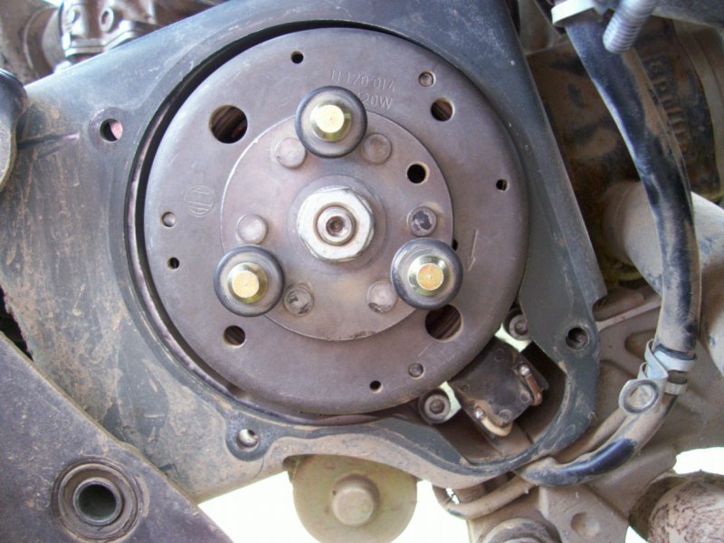

(#) Master006 hozzászólása Szept 28, 2009 /
Megépítettem az itteni kapcsrajz alapján az elektronikát. Viszont nem igazán tudok rájönni, hogyan is kössem be...
A német feliratokon nem igazán igazodtam el.
A jeladó helyét meg tudtam állapítani...Zündimpulsgeber de akárhogyan próbáltam bekötni, nem igazán akar beindulni vele a gép...
Valaki segítsen S.O.S.!!!
