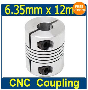

Tudom, hogy jóval több a tapasztalatod, de most én jegyezném meg, hogy szerintem a legóccóbb vezérlőt (M-type) sem veszed meg 10 ezerért. Én nem voltam eléggé körültekintő, drágán vettem, annál tényleg lehet olcsóbban venni.
Kuplung viszont van 2 ezer alatt, sőt. A mellékelt képen a 6,35x12-es egy drágább darab, de ez is max. 1.500,- Ft-ért házhoz jön. Ennél van olcsóbb is, direkt ezt választottam ebből a store-ból.
Abban igazad van, hogy egy 800-as Kress 35 ezer körül van, de ha a linkelt 499,- EUR gépet megnézed, azon sem az a kategória van. Nyák fúráshoz egy 14 ezer körül beszerezhető Dremel 300-as is jó. Igaz, kis pénz, kis foci...
