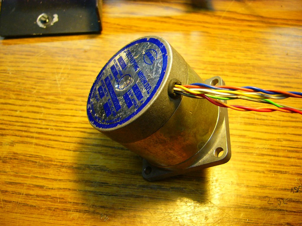

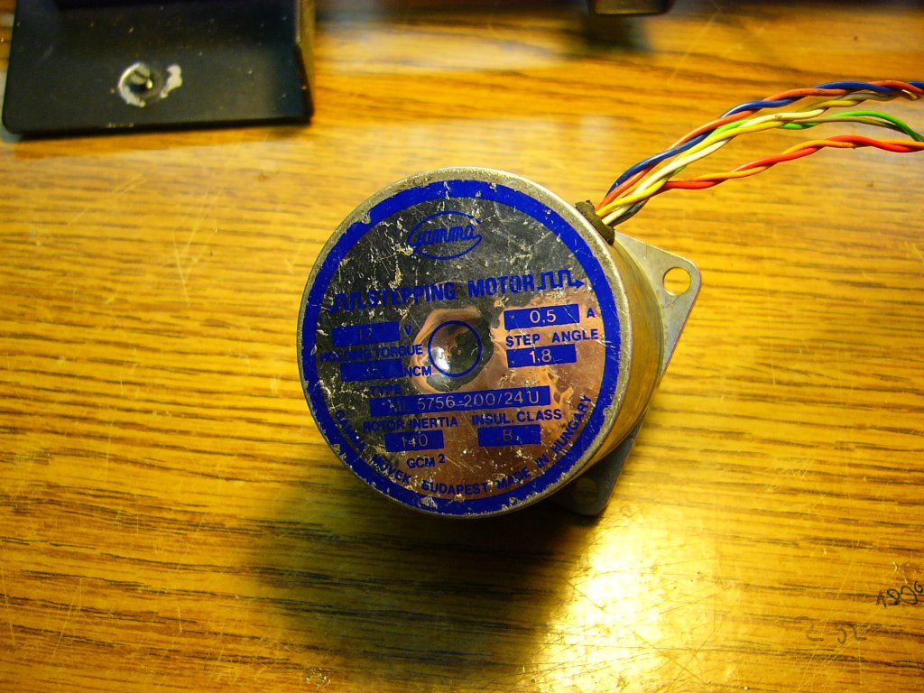

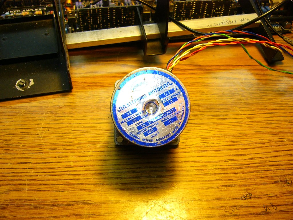

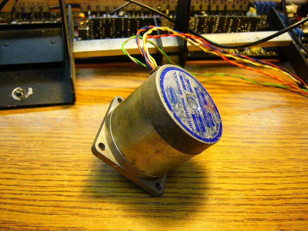

Találtam itthon egy stepper motort. Én nem nagyon vágom a pitét. Szeretném megkérdezni tőletek, hogy milyen paraméterekkel bír ez a motor? Mit lehet tudni róla? A rajta szereplő adatok mit jelentenek?
Hát ilyet sem láttunk még. Magyar léptető motor.
8 vezetékes, azaz négy tekercses. 0.5A, 0.35Nm. Kicsi gyenge. Egy minibee-vel meghajtható, és ha mondjuk egy kamerát kell forgatni akkor jó. CNC-re csak valami nagyon kicsi, nagyon könnyű darabra lehet használni.

A tiédben milyen van? Paraméterekre gondolok. Nem volt még olyanod, hogy kevés? Láttam a vakerán 1,9Nm-es motorokat majd 12000Ft-ért. Jó az, vagy drága, te tudsz olcsóbbért? Mi az a minibee?
Mivel saját építésű cnc-vel fúrom a nyákokat, ezért itt kaptam tanácsokat, amikből nem mindet fogadtam meg, ezért épül a 3. gép.
A minibee egy pici egy csatornás vezérlő, 1 amperes motorok alatt hűteni sem kell, és elfér akár a motoron is, magyar fejlesztés. Hátránya, hogy 3 darabnál a tb6560-as vtypos vezérlő olcsóbb, és kevesebb kábelezéssel jár, és az 3A-es motorokat is elvisz, a minibee meg max 2A de akkor már gondolom komolyan hűteni kell. Nekem 1.7-esek vannak ott 3A már kell neki, a kínaiból cirka 2.8 jön ki a méréseink szerint. Sajnos újonnan tényleg 12.000 ezért szoktak epson bontott motorokat használni (meg amit találnak), ott jó ha megvan a vezérlés is, mert az alapján sokkal könnyebb megtalálni a bekötést.
