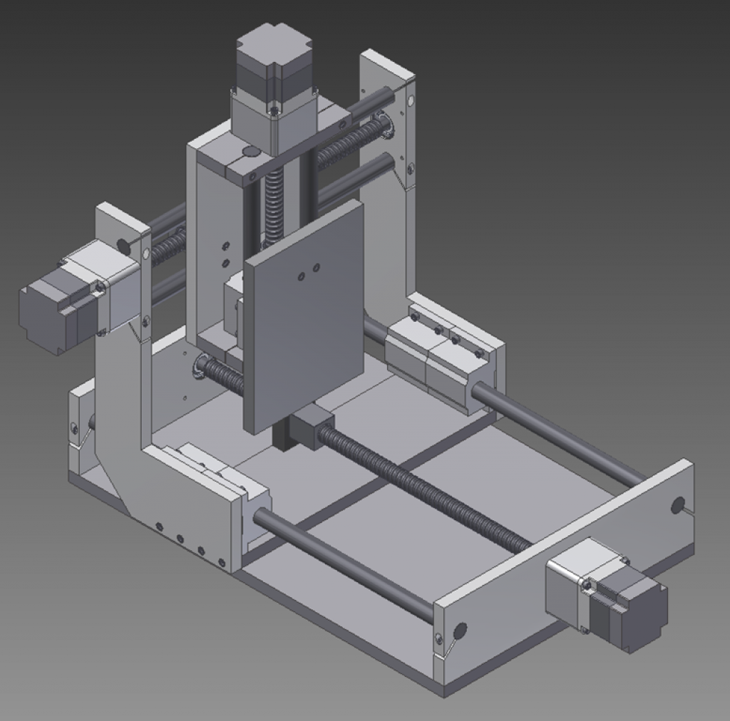

(#) Benji1992 hozzászólása Jan 1, 2013 /
Szeretnék építeni egy saját cnc gépet. Nyák fúrásra, marásra illetve vékonyabb anyagok megmunkálására. Minden képen 3 tengelyes verzióra gondolkodok. Már találtam is egy látványtervet amit valószínűleg meg fogok valósítani. A kérdésem az lenne hogy úgy kb.-ra hogy lehetne meghatározni hogy milyen erősségű léptető motor kell? A tengelyek mozgatása orsós anya illetve orsós rúd segítségével lesz megvalósítva. A váz lapjai az 10mm-es alumíniumból lesz de nem zárkózok el más ötletektől sem. A megmunkálható felület az durván 220*300mm Válaszotokat előre is köszönöm!
Üdv. Benji
A hozzászólás módosítva: Jan 1, 2013
(#) Mdavid válasza Benji1992 hozzászólására (») Jan 1, 2013 /
Szerintem NYÁK-fúrásra felesleges 10 mm-es lemezt használni, meg talán ekkora munkaterület sem kell.
(#) Benji1992 válasza Mdavid hozzászólására (») Jan 1, 2013 /
igen de említettem hogy nem csak nyákfúrásra készül. Szeretnék például plexi dobozok elemeit gyártani vele, lyukakat marni főleg plexibe stb.

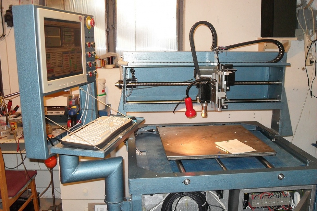

(#) poros válasza poros hozzászólására (») Jan 1, 2013 /
Ígértem néhány képet ezek jobban sikerültek.
